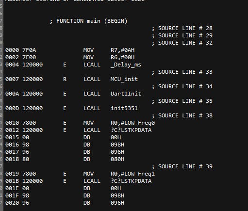

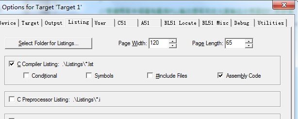

C代码编译过会生成汇编代码,编译选项list勾选下,然后到list文件里拷贝出来整理下就是汇编了.
谢谢你的指教,学习了。编译选项勾选lst,汇编代码在里面。  发表于 2025-12-15 12:52
