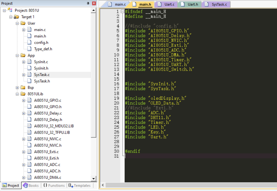

1、纯库函数
历经库函数的推出和持续更新,基本目前在软件资源中下载到的库函数足够日常使用,也适应并熟练运用了其中的一些。
当然,并不是盲目照搬,其中也有自己的修改和更适宜自身的用法。

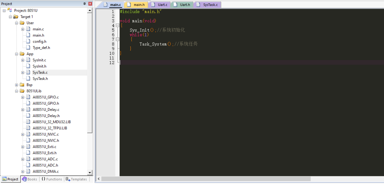

2、架构的进步
通过持续学习,有了一套适合自己的分层架构,主函数非常简单,算上空行和括号一共10行,实际只有两行起作用。
3、官方示例的学习一

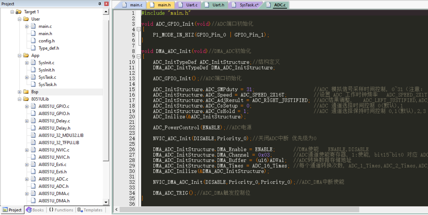

通过学习官方的示例,对于DMA的简单使用。
4、官方示例的学习二
通过学习官方的示例,实现裸机分时调度,简约而不简单的回调函数非常好用。

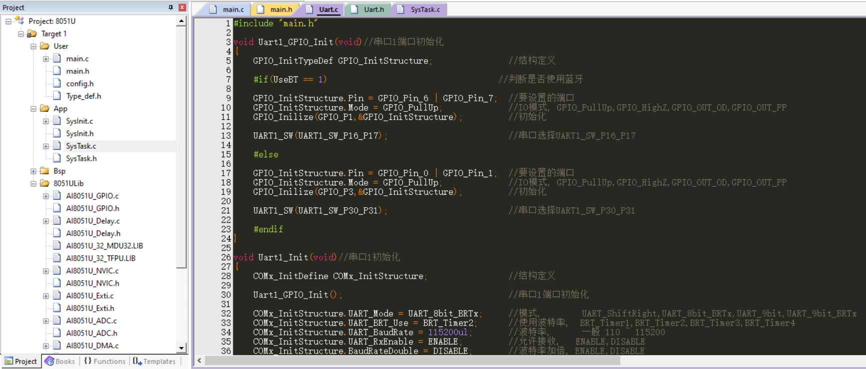

5、对于代码中的#if #else #endif进行了第一次尝试,实现串口在调试和实际使用的切换。
6、自我感触
作为一个持续学习的老小白,依靠持续的学习实现不断的进步,按照自己的想法实现自己的所得,还能从中学到很多不一样的东西,非常欣慰。
