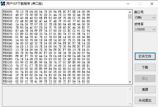

有没有大佬做过利用官方 OTA 实现自定义刷机工具的项目?求分享相关思路或代码!
情况是这样的:我的程序固件大小超过了 64K,用官方刷机工具测试时,超过 64K 的固件能正常刷入,但官方工具没有开源,只能自己开发替代工具。
之前处理 64K 以内的固件时很顺利,因为芯片的写入地址有明显规律,按规律拼接指令、分配地址就能成功。但固件一旦超过 64K,写入的地址分配就变得毫无规律可循,试了很久都没摸清逻辑,这个问题已经困扰我好久了,实在没头绪。
如果有大佬做过类似 的项目,或者了解这类地址分配的底层逻辑,麻烦指点一二!哪怕是核心思路、协议解析要点,或者相关代码片段都万分感激!跪谢各位!

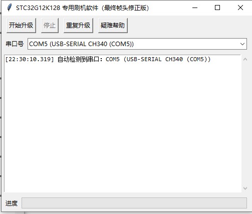

下面是我自己设计的页面!
虽然可以发送bin数据,但是写入的地址没找到规律!以下是python代码,:

                success_crc = calculate_checksum(success_frame)
                ser.write(bytes(success_frame + [success_crc]))
                time.sleep(0.3)
                read_response(ser)
                # 8. 完成
                self.log_message(f"\n===== 升级成功!({datetime.now().strftime('%Y-%m-%d %H:%M:%S')}) =====")
                self.log_message(f"总写入:{total_bytes}字节({total_packets}包)")
                self.log_message("提示:断电重启设备即可运行新固件")
        except requests.exceptions.RequestException as e:
            self.log_message(f"固件下载失败:{str(e)}")
        except serial.SerialException as e:
            self.log_message(f"串口错误:{str(e)}")
        except Exception as e:
            self.log_message(f"未知错误:{str(e)}")
            import traceback
            self.log_message(f"错误详情:{traceback.format_exc()}")
        finally:
            # 恢复界面状态
            self.after(0, lambda: self.start_button.config(state=tk.NORMAL))
            self.after(0, lambda: self.stop_button.config(state=tk.DISABLED))
            if handshake_ok:
                self.after(0, lambda: self.progress_bar.config(value=100))
if __name__ == "__main__":
    app = FlashingApp()
    app.mainloop()

32G12K128在线升级,只要将升级文件里FF:0000H~FF:0002H地址内容复制到FF:1000H~FF:1002H即可。
然后升级时按照地址顺序从FE:0000H~FF:FFFFH将内容发送给MCU。
发送过程中可以跳过用户ISP区域,嫌麻烦的话不跳也行,用户ISP代码会判断地址,不会更新这部分地址里的内容

大佬,可以详细说说吗?我小白一个!我用户isp用的官方的demo,但是刷机的上位机,没代码,官方手册的isp,没开源!刷机地址不知道怎么搞,求教
