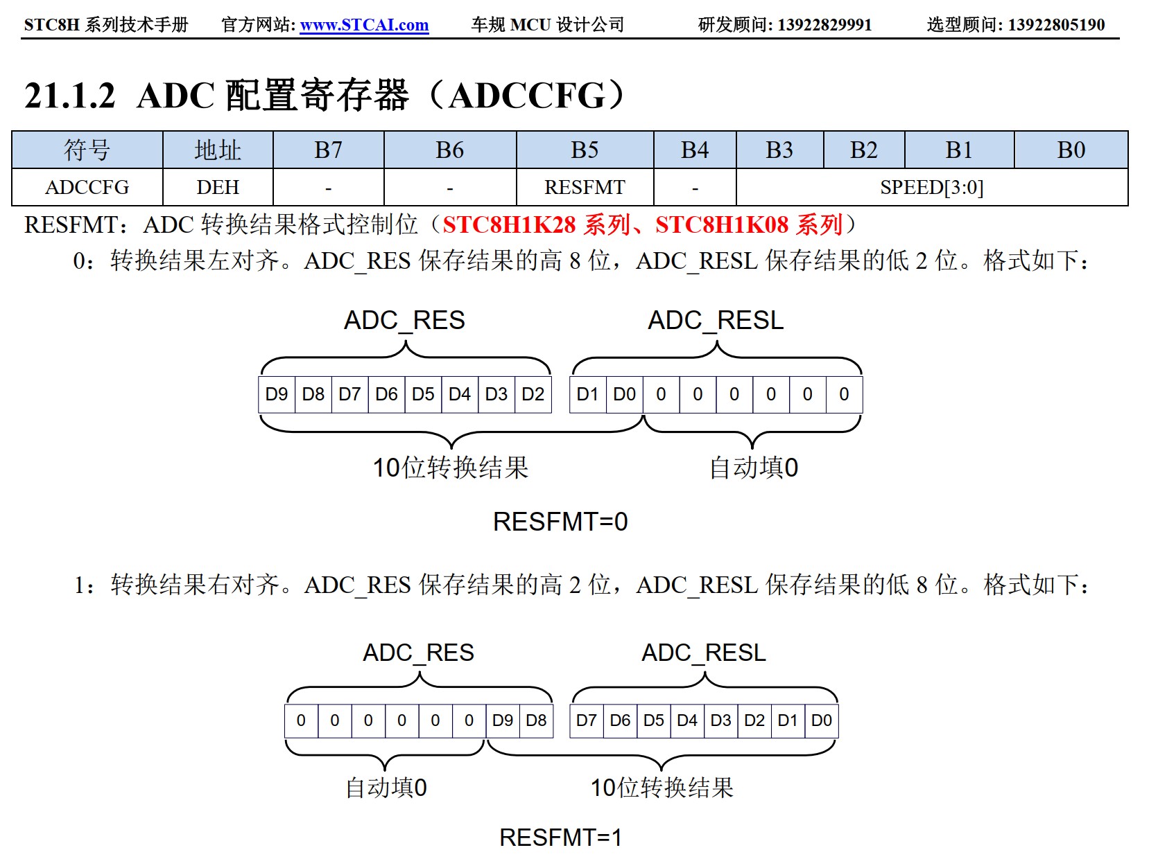

我用8H1K28,  ADC2/ADC3/ADC4/ADC5 通道采样,
ADC引脚3.3(MCU供电亦为3.3V)时,
对应读出寄存器的值右对齐, 是255, 但规格书上写的是10bit呀?
不知为什? 按资料上的例程写也一样
25432

结果寄存器两个字节要软件拼接,检查软件算法是否合理
注意VREF有独立的引脚,必须给基准电压(2.4V~VCC)
