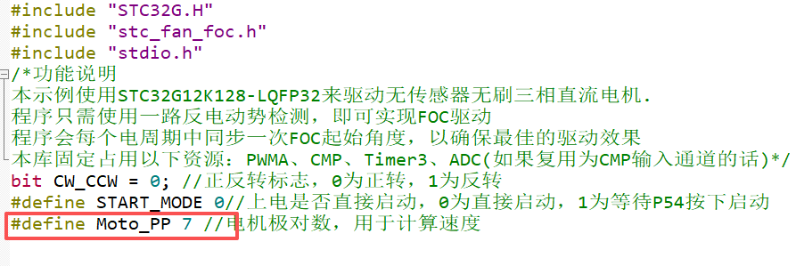

#define Moto_PP 7 //电机极对数,用于计算速度,这宏定义是电机极对数吗 | 感谢解答

老师们,这个是电机的极对数设置吗?极对数不应该都是双数的吗?

你说的那个叫级数,例如常见的电机是14极,也就是7个对极
对极就是2个级的意思,程序中很常见使用的,因为计算可以直接用,因为一个对极才是一整个电角度转的范围

王老师,我的无刷电机就是一对磁极,这个定义这儿是写2还是1?极对的话是不是应该写1?还有,能不能麻烦王老师录个视频讲一下程序的内容。让我们这此事小白更容易学习一些。。

写1就行,或者你直接看erpm的值就可以了,程序本身没啥内容,都是直接调用即可
如果控制方面有疑问,可以看一下下载的压缩包内,里面附带的说明文档。或者直接来这里提问
