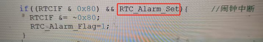

STC 8H4K 64TL 芯片,RTC闹钟中断,具体情况:
1、未开闹钟中断、开1/2秒中断:无论是否再开闹钟中断,都会进入闹钟中断
2、只开闹钟中断:其他地方可以关闭或打开闹钟中断
3、临时对策:增加一个变量,对变量进行控制,基本可以解决问题
4、请教一下,谁有更好的解决办法

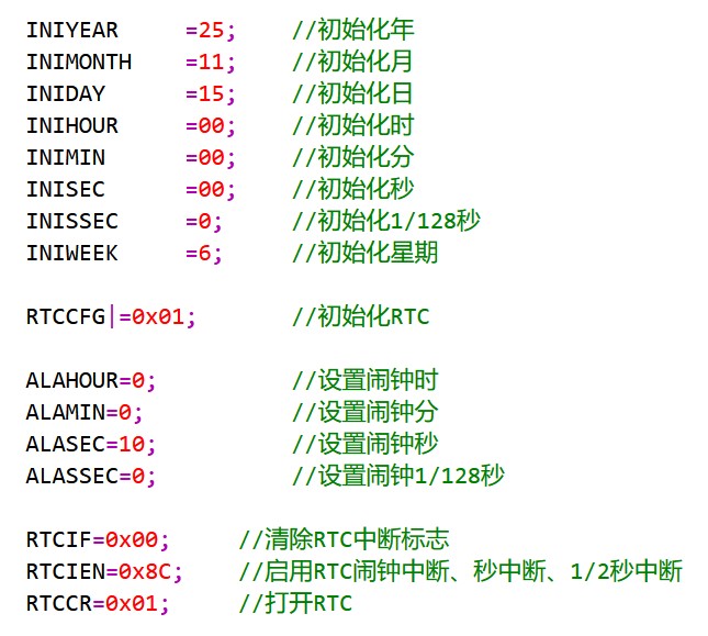

发表于 2025-11-15 15:14:35 | 显示全部楼层
请上传完整程序,没有看到RTCIEN的设置
参考程序:

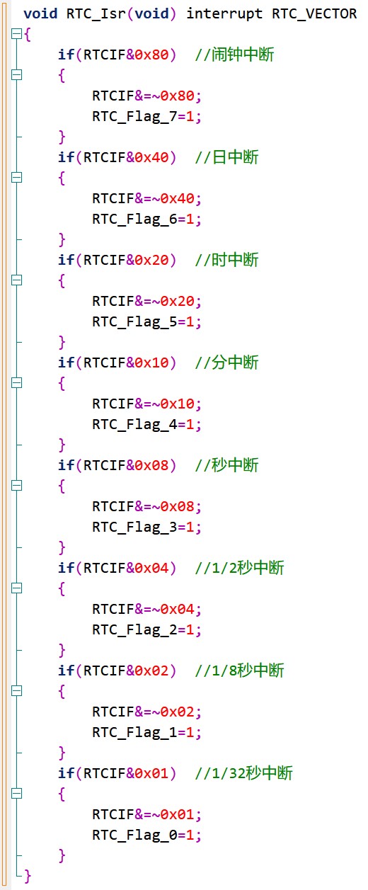

发表于 2025-11-15 17:31:42 | 显示全部楼层
用 图形化配置,选择 STC8H8K64U来设置 RTC
