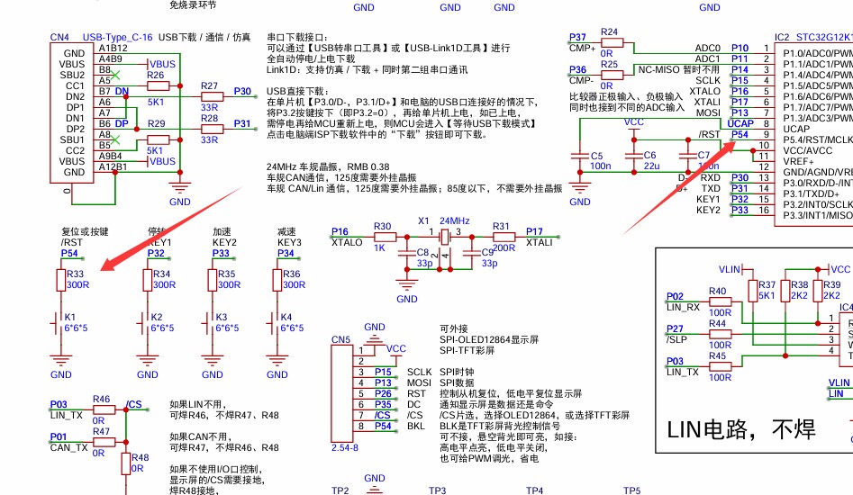

P54设置准双向口并打开低电平中断
这是官方的电机驱动板,P54上只有1.2V的电压,一直在中断,单片机电源只有4.5V

 楼主| 发表于 2025-11-15 15:04:26 | 显示全部楼层
erci*** 发表于 2025-11-15 14:18
发完整原理图和工程?
遇到过P54连在别处影响的场景:
我不是说了吗,这是官方的板子,P54就一个按键

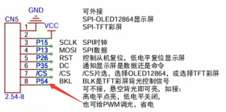

是否连接了屏幕模块? [attachimg]121207[/attachimg]  详情 回复 发表于 2025-11-15 15:23
7378
14037
发表于 2025-11-15 15:23:46 | 显示全部楼层
是否连接了屏幕模块?

 楼主| 发表于 2025-11-15 15:34:58 | 显示全部楼层
Debu*** 发表于 2025-11-15 15:23
是否连接了屏幕模块?
不是哦,找到原因了,我设置成了P55了,为什么高阻还有1.2v电压啊
