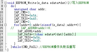

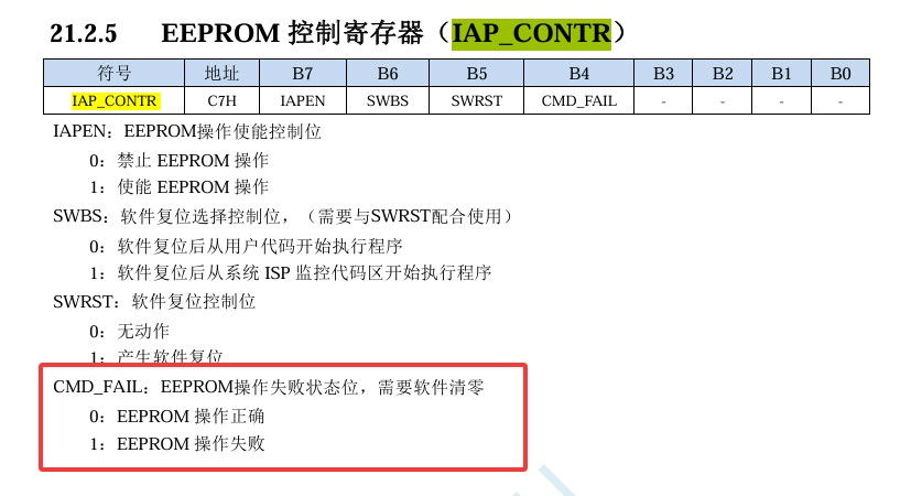

这个操作失败到底是给EEPROM写指令错误会触发,还是在写入正确指令的情况写数据时会触发
到底是写一个数据出错触发后,写下一个数据写对了又把失败标记清除了
这里最好给个说明,方便编程
我这里写完全部数据只要有标记就重写

地址错,命令错,触发寄存器没按 5AH / A5H 顺序
另外等待时间各系列一定要看自己的规格书
