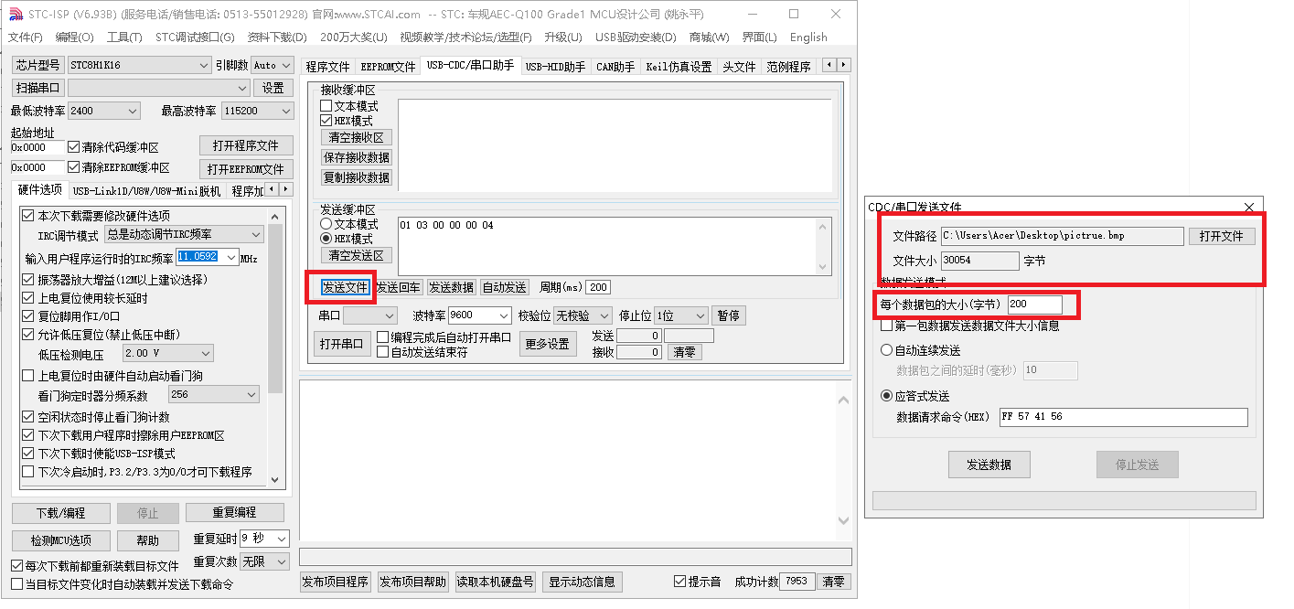

发送文件比较大,为了正确传输。需要分包发送 + 应答式发送
测试发现文件大小必须是数据包的整数倍,如果有余数则不发送。
请问下这个问题怎么解决?还是我哪里设置错了。

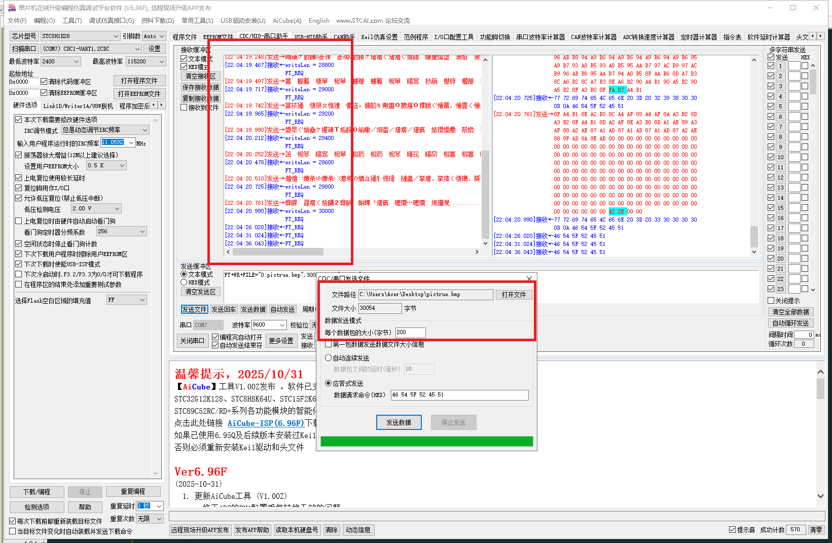

串口助手发送文件,本来就是数据不足,自动填0补全 我测试的数据如下: [attachimg]121404[/attachimg] 我看你发送的最后一包数据也有自动填0补全 [attachimg]121405[/attachimg] 可能是你的计数器少计了一包  详情 回复 发表于 2025-11-17 12:15

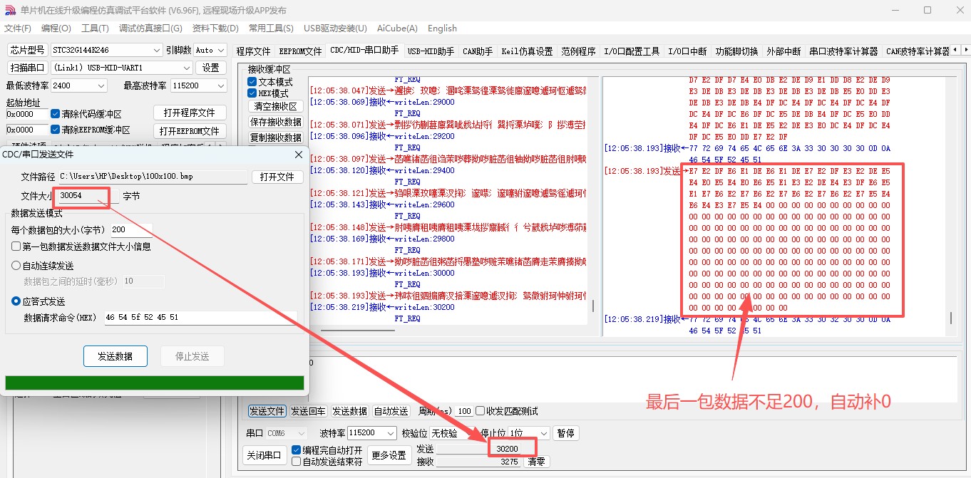

串口助手发送文件,目前的设计就是数据不足,自动填0补全
我测试的数据如下:
可能是你的计数器少计了一包
