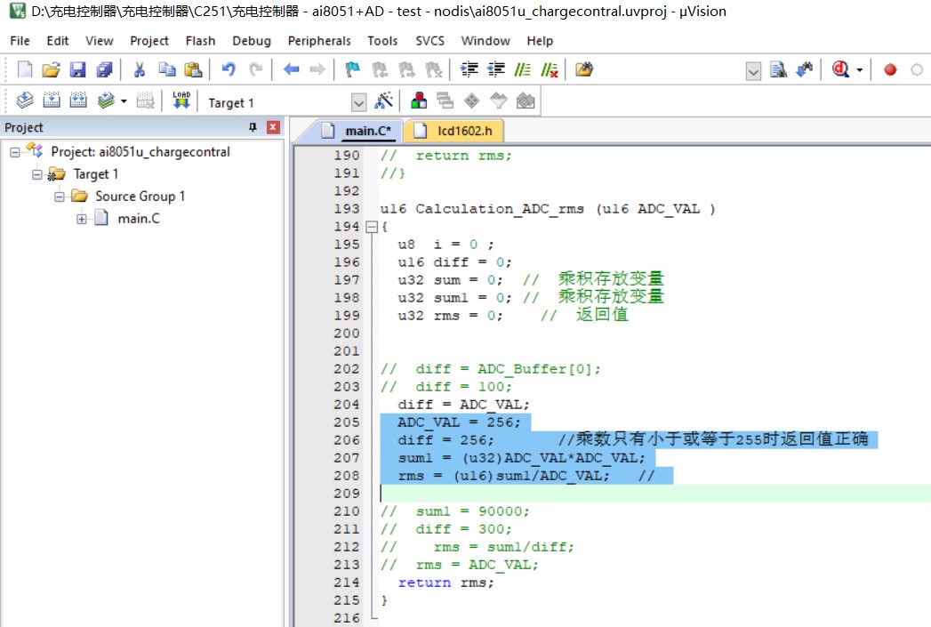

 楼主| 发表于 2025-12-2 23:18:19 | 显示全部楼层
hsr*** 发表于 2025-12-2 19:54
你要是瞅一眼生成的汇编就能一目了然了。两个数进行数学运算,会自动强转成范围更大的那个,但赋值不算运算 ...
谢谢老机长的解答。我按照你的办法试过了还是不行,不管是用8位编译还是32位编译都不行,实在是想不通问题出在哪里了。下面这个图是32位编译,如果乘数为255,显示FF正确,如果乘数为256,则结果就是0,只保留了低16位。
