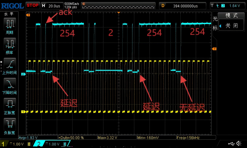

1. STC8H8K64U 作为从机与其它单片机通讯时,某一字节的最高位发送1时,数据存在延迟!!
具体表现为:当从机发送{2, 2, 254, 2, 254, 254}时,最高位每次由0变为1时,都存在延迟,如图所示,这是为什么呢?

 楼主| 发表于 2025-11-14 16:22:10 | 显示全部楼层
目前速率是160kHz,当速率为200kHz时,延迟导致误认为STOP,从而导致IIC传输故障

 楼主| 发表于 2025-11-17 10:48:38 | 显示全部楼层
jkee*** 发表于 2025-11-17 10:46
开漏,外部上拉2K 电阻
应该是主机释放ACK后,STC单片机的发送数据还没准备好导致的
