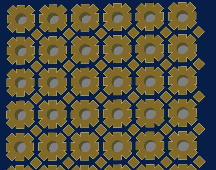

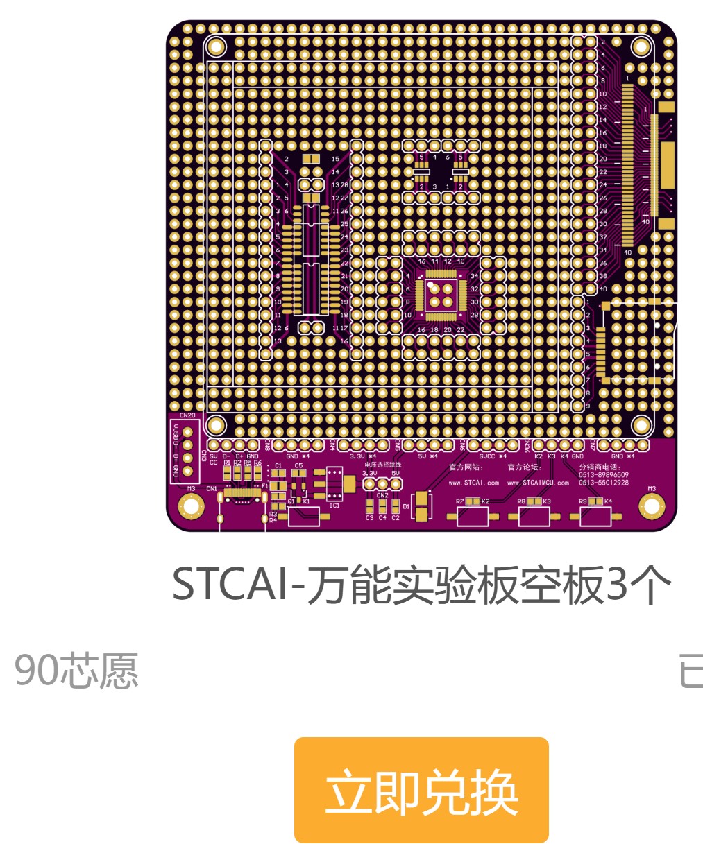

STCAI-万能实验板-V2.0, 上面的图,即将生产
万能板
www.STCAIMCU.com 设计的 万能板,

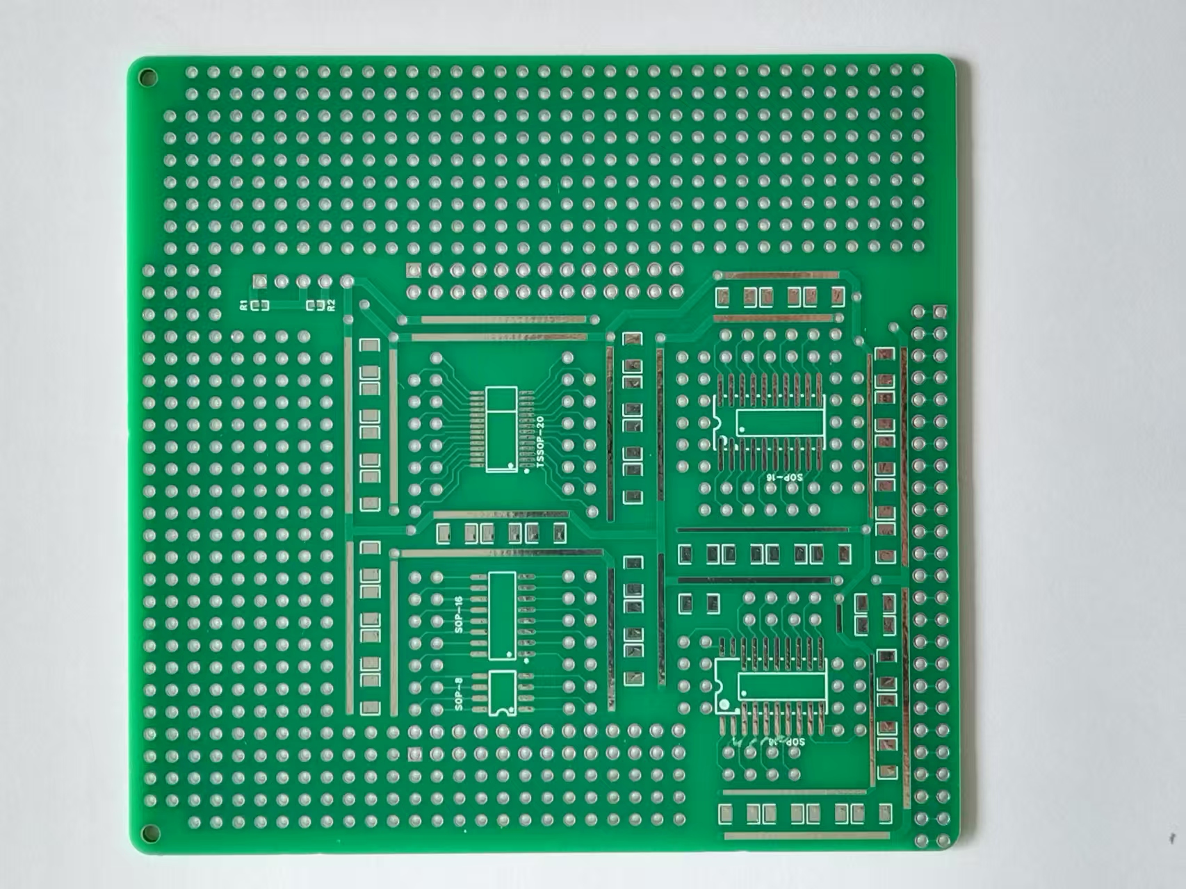

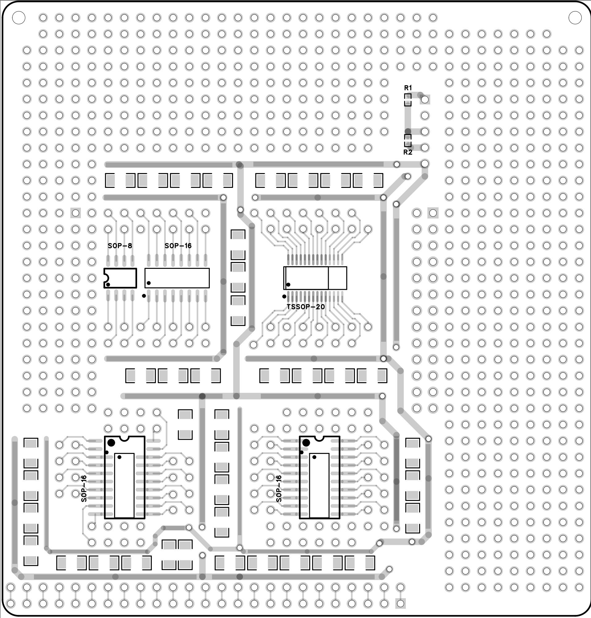

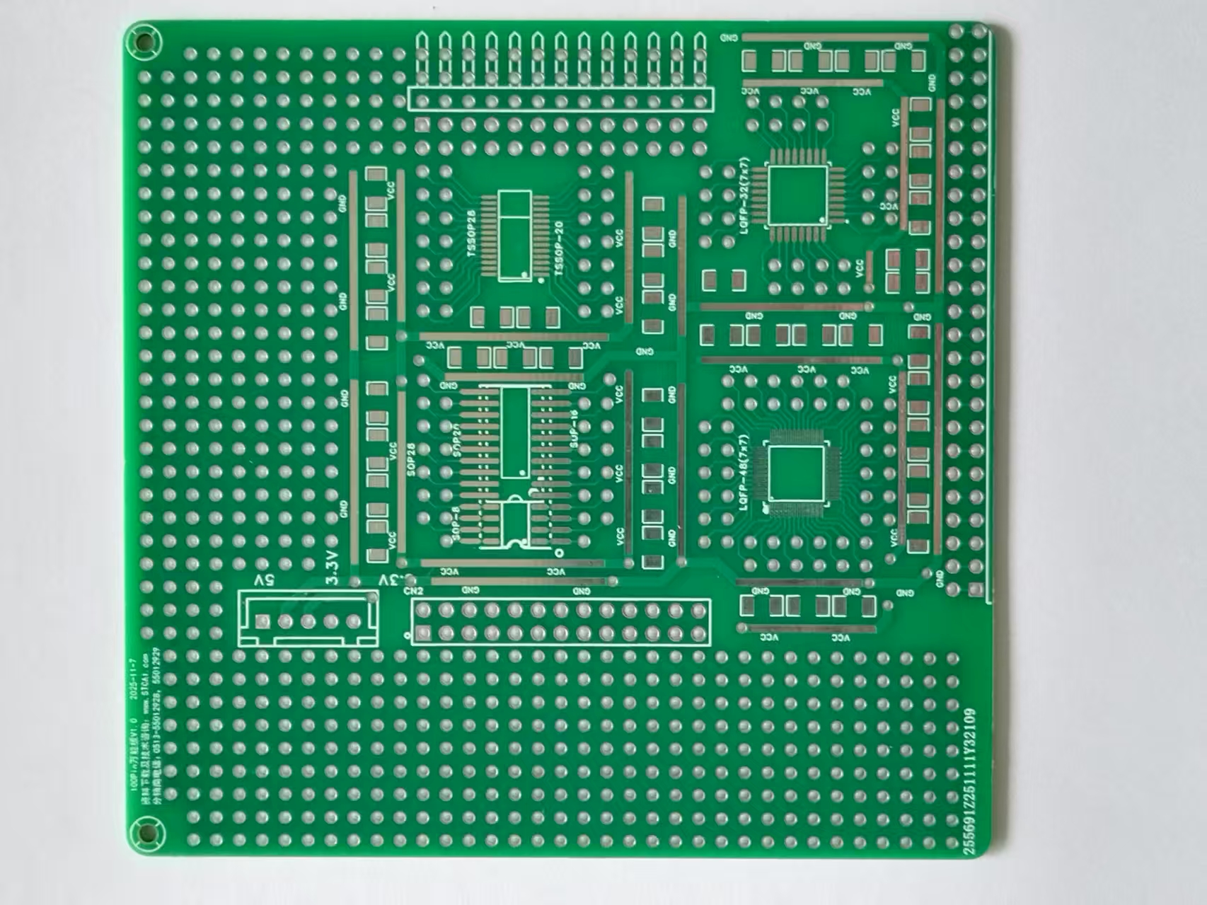

 楼主| 发表于 2025-11-14 11:08:51 | 显示全部楼层
正 / 反,图片

发表于 2025-11-14 12:21:13 | 显示全部楼层
不断照顾到各种使用,优秀!

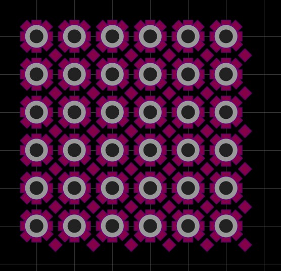

发表于 2025-11-14 15:40:57 | 显示全部楼层
我提议做成这样,好连线。如果做4层的,中间两层一层GND一层VCC那直接爽起飞,到处放VCC和GND点。

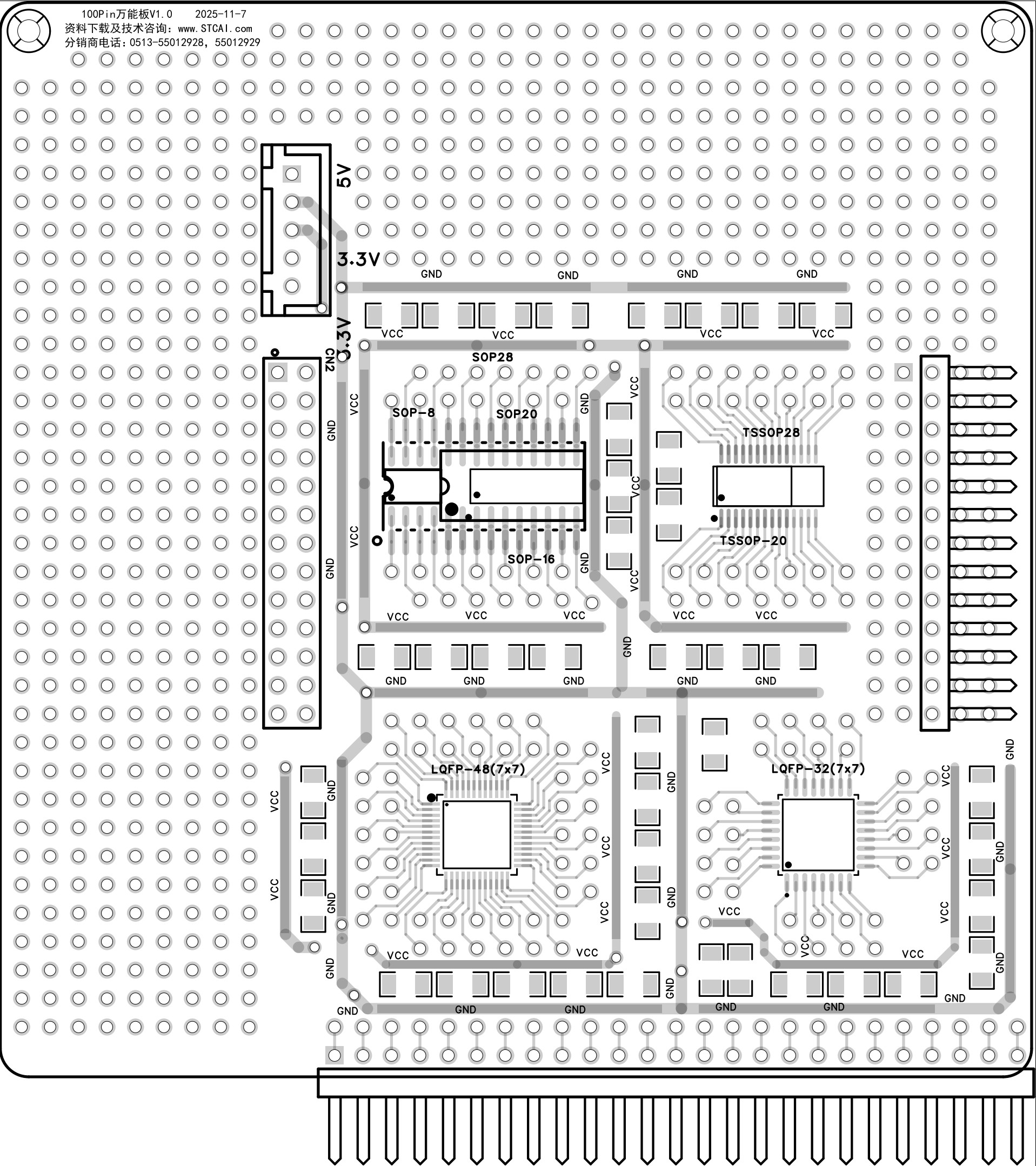

发表于 2025-11-14 20:45:49 | 显示全部楼层
建议放个USB-B的座子上面,方便下载程序。
如果是插件的,有 2.54mm 间距的焊盘  详情 回复 发表于 2025-11-14 22:20
 楼主| 发表于 2025-11-14 22:20:03 | 显示全部楼层

发表于 2025-11-22 10:16:44 | 显示全部楼层
40P接口支持显示和触控
有什么规格限制

发表于 2025-12-27 13:42:58 | 显示全部楼层
East W*** 发表于 2025-12-17 22:16
求此款万能版PCB资料
我也买了几块这种板子,还没搞清楚怎样连接LCD12864.........
资料也很少,暂时不能动手
