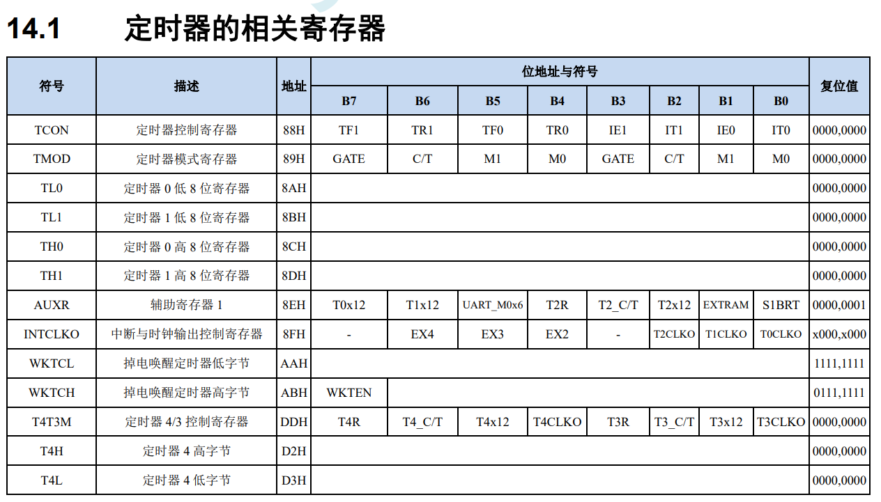

STC32G定时器相关寄存器

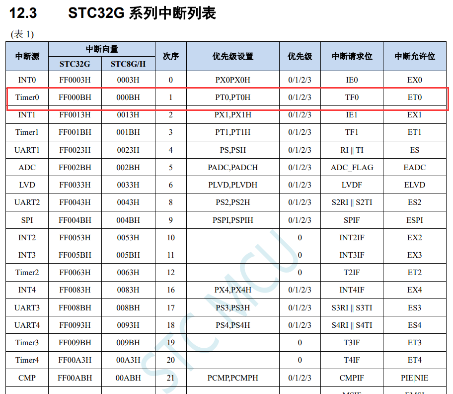

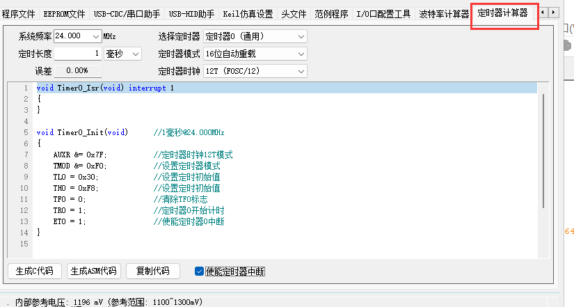

使用STC-ISP软件可以方便地生成定时器代码
关于中断函数后面的中断号,也可以在手册中查到

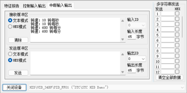

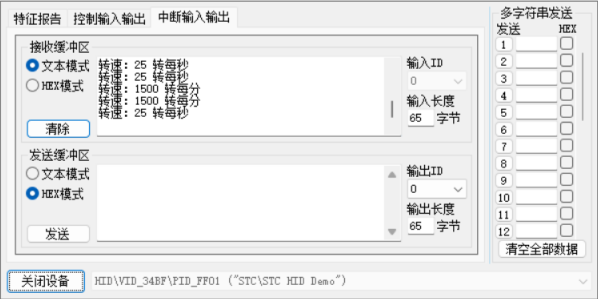

一个转速测量的例程,使用P2.0 P2.1 P2.2 P2.3分别输出500Hz 250Hz 100Hz 50Hz的脉冲,分别连接P3.5模拟不同转速,通过USB-HID打印转速

测试结果如下
P3.5连接P2.0
P3.5连接P2.1
P3.5连接P2.2
P3.5连接P2.3

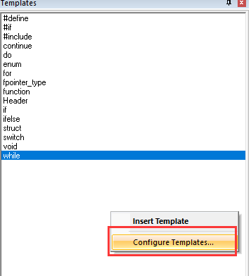

重要的函数添加说明,使用keil的模板可以方便快捷的添加
keil默认的模板中可能没有我们需要的,我们可以自己添加,右键点击模板的空白处,选择配置模板
在弹出的窗口中点击新建
输入模板名称和内容后点击OK
如果新建的模板名称没出现在列表中关闭keil再重新打开
