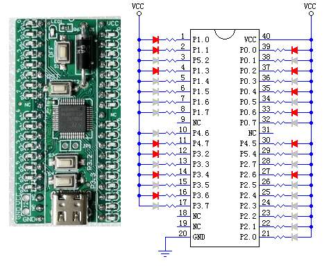

STC-ISP集成的“虚拟串口屏”设备有一个最大的特点模拟真实设备,比如“LED-DIP40”设备与STC的最小开发板“打狗棒”和“降龙棍”上的LED排列是一致的,见下图所示:

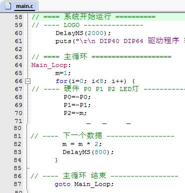

8)本文LED范例使用驱动程序,主程序如下图:
按照预先的设计,第73行到第75行对仿真端口字节变量的程序操作与第68行到第70行对实际硬件端口一一对应,达到了“仿真如真”的目的。
有了驱动程序,程序员可以按照本文的介绍直接操作仿真端口字节变量,让STC-ISP虚拟仿真设备实现相应的显示功能。

两者唯一的差别第3引脚(P52)的LED灯,硬件实际的LED灯是常亮的,而仿真的LED灯是熄灭的。
11)虚拟仿真设备要模拟真实硬件设备,除了编写控制程序,对硬件设备和对仿真设备的初始化也很重要。下图是本范例的初始化程序部分:
按照程序P52被初始化为高电平,对应的LED灯应该是熄灭的,所以STC-ISP上的虚拟仿真设备LED-DIP40的显示与程序一致,因此实际打狗棒开发板上的P52发光一定是另有原因。
经检查打狗棒电路图,为了进行串口3与串口4间的通讯实验,将P52通过100欧的电阻连接到P51管脚上了。按照初始化程序“P5=0x55;”,P51管脚的低电平将P52管脚拉到低电平状态,对应的LED灯就常亮了。

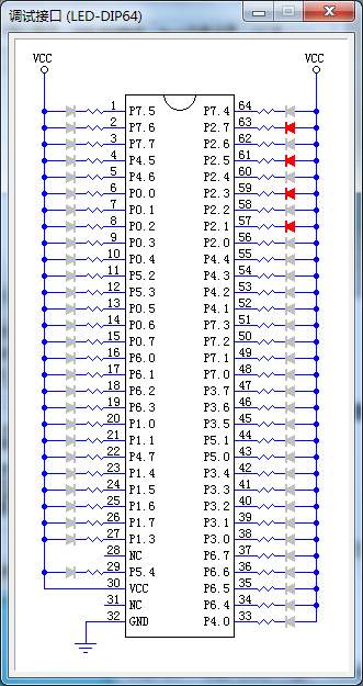

除了“LED-DIP40 STC-ISP软件工具上还有“LED-DIP64     ”虚拟设备,它们与STC的最小开发板“开山斧”和“屠龙刀”上的LED排列是一致的,下图为屠龙刀开发板的实物:
STC-ISP上“LED-DI64”虚拟设备如下:

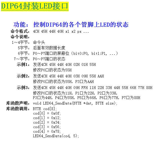

12)从STC-ISP软件上可以查到LED-DIP40LED-DIP64虚拟设备的接口协议如下:
其中库函数声明是STC官方驱动程序的驱动函数接口,库函数调用是用户编程范例。

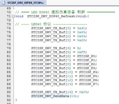

13)下面是本文介绍的仿真驱动程序的LED-DIP40刷新函数:
其中第74到第77行是协议的头,供上位机的STC-ISP软件识别指令用。
虽然仿真打狗棒的LED-DIP40虚拟设备没有用全STC8H8IO端口,但是为了统一起见,第81行到第88行把单片机程序中的全部仿真端口字节变量都填到接口数据中,一起传送给上位机,由上位机程序去处理。

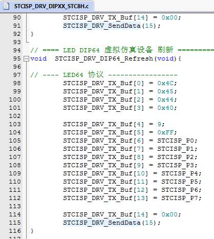

14)下面是本文介绍的仿真驱动程序的LED-DIP64刷新函数:
对比DIP40的刷新函数,只有第101行协议头不同。
