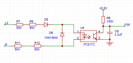

一个220v交流电检测电电路无法检测,我用万用表测量,在没有交流电下是3.28v,接上交流电0.04v,我也用示波器看了看,有一个0.15电压波动,这样理论上应该没有问题,但单片机就是不动作,大家帮我分析分析什么原因,
程序这样        if(P35==0)
                        delayms(50);
                        if(P35==0)
                                JDQ=1;
                                bjs();
                                shu2=0;   //继电器导通时间计数

不好意思,问题找到了,P35脚没有焊上,我还用万用表测量了没问题,看来是测量时管脚在万用表的表笔按压下,就接触上了,看来我密集管脚焊接还是不过关,请新手门,注意

100K上拉和2.2uF的组合就会吸收掉窄脉冲,上拉换成10K级别的,那个2.2uF不焊再试试,

我这是与上一个设备连接的,上一个设备输出的报警信号是220v,我只检测有无,
