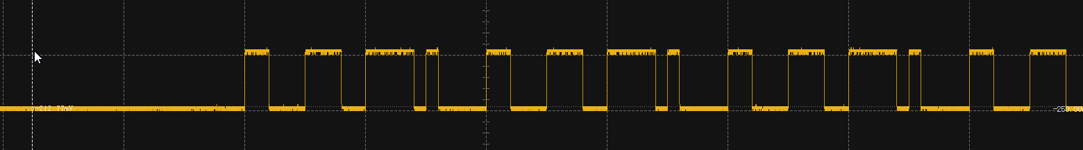

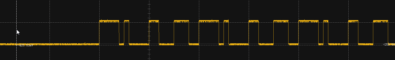

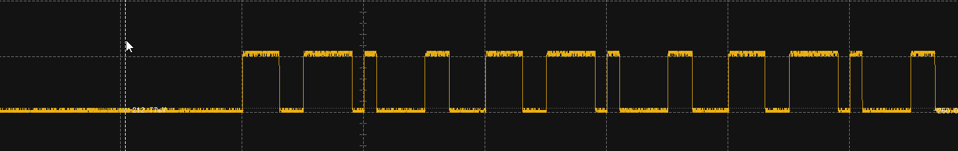

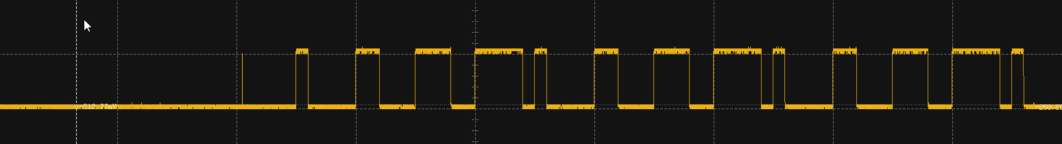

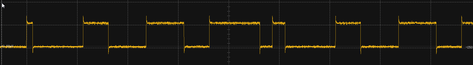

按设计,应该第一个5ms高电平,然后10ms高电平,15ms高电平,20ms高电平,之后循环
但实际上,
当初始CCR=2,15ms高电平,20ms高电平,5ms高电平.....
当初始CCR=4,20ms高电平,5ms高电平.....
当初始CCR=6,一个短暂的高电平,5ms高电平.....
当初始CCR=8,10ms高电平,15ms高电平,20ms高电平,5ms高电平.....
不知道为什么?

自说自话,经过几天反复试验,发现如下现象,
1、当启动PWM时,会立即产生一个中断,之前STC8G单片机,也是这样,
我在启动PWM前,设定一个变量作为标志ff=1,进入中断后,如果ff==1,就清中断标志,ff=0,然后退出中断
2、之后第二个中断,是比较中断,但与设计又些许不同,按我上面的设计,时钟2.5ms,ARR=9,PWM总周期=25ms
如果设PWMA_CCR1 = 2,应该在5ms处产生比较中断,实际在2.5ms处产生中断,整个PWM周期也减小了2.5ms
3、之后从第三个中断(更新中断)开始就正常了
