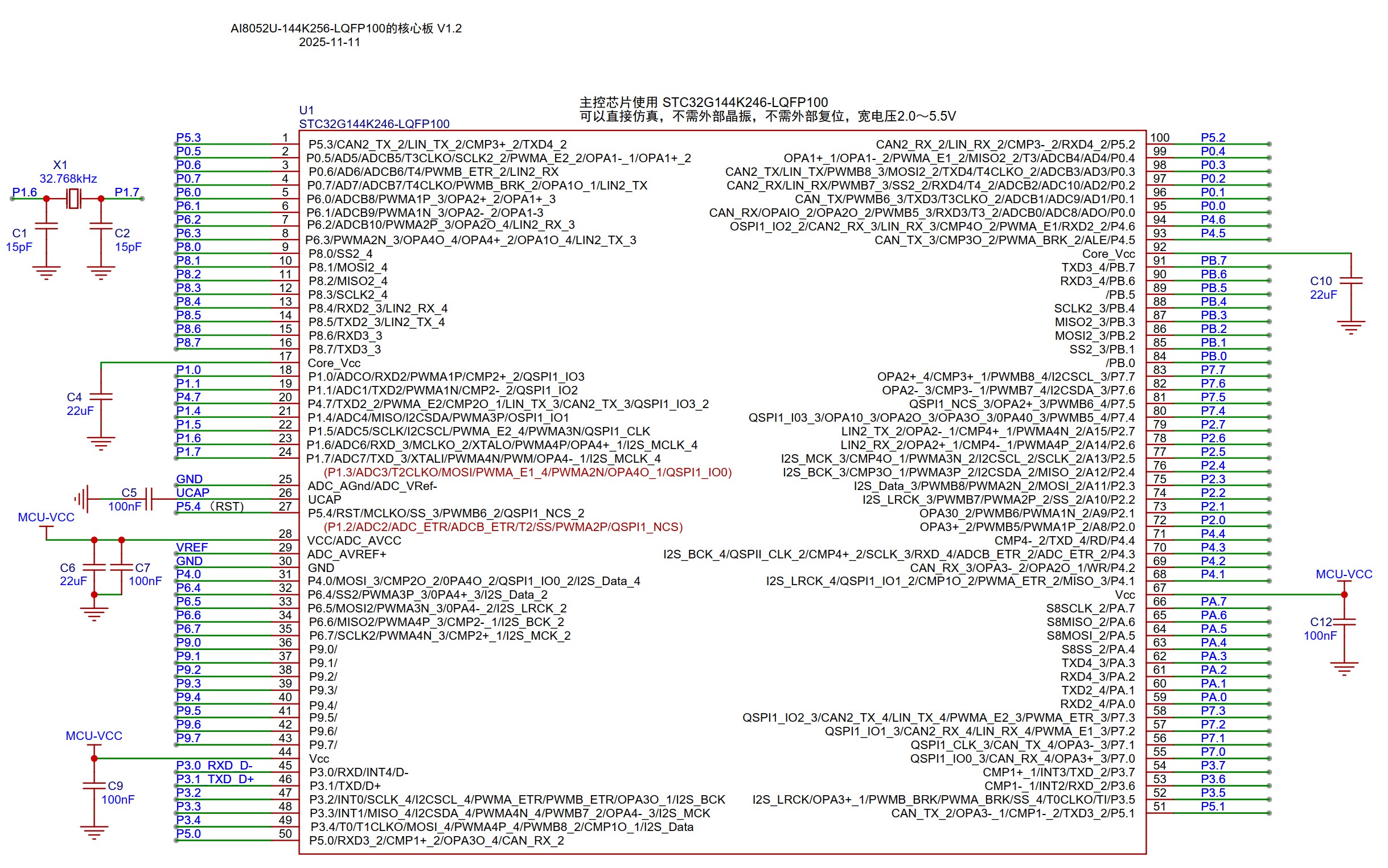

32G144K246-100管脚
P0P1...P9管脚乱七八糟!为了寻找接口搞得眼花缭乱,痛苦啊!
为什么又P1.2接口,总是缺少这个,缺少那个!
建议缺少的,要补上!
建议P0P1到P9接口按照顺序排挤整齐,工工整整,一目了然,一眼就能找到,这样不会出现错误,也方便编程序

管脚很多的芯片封装,不一定所有脚位都按IO端口顺序排列,IO脚位是最容易重定义的,很多时候按照外设功能排列更合理,也方便PCB走线布局.
