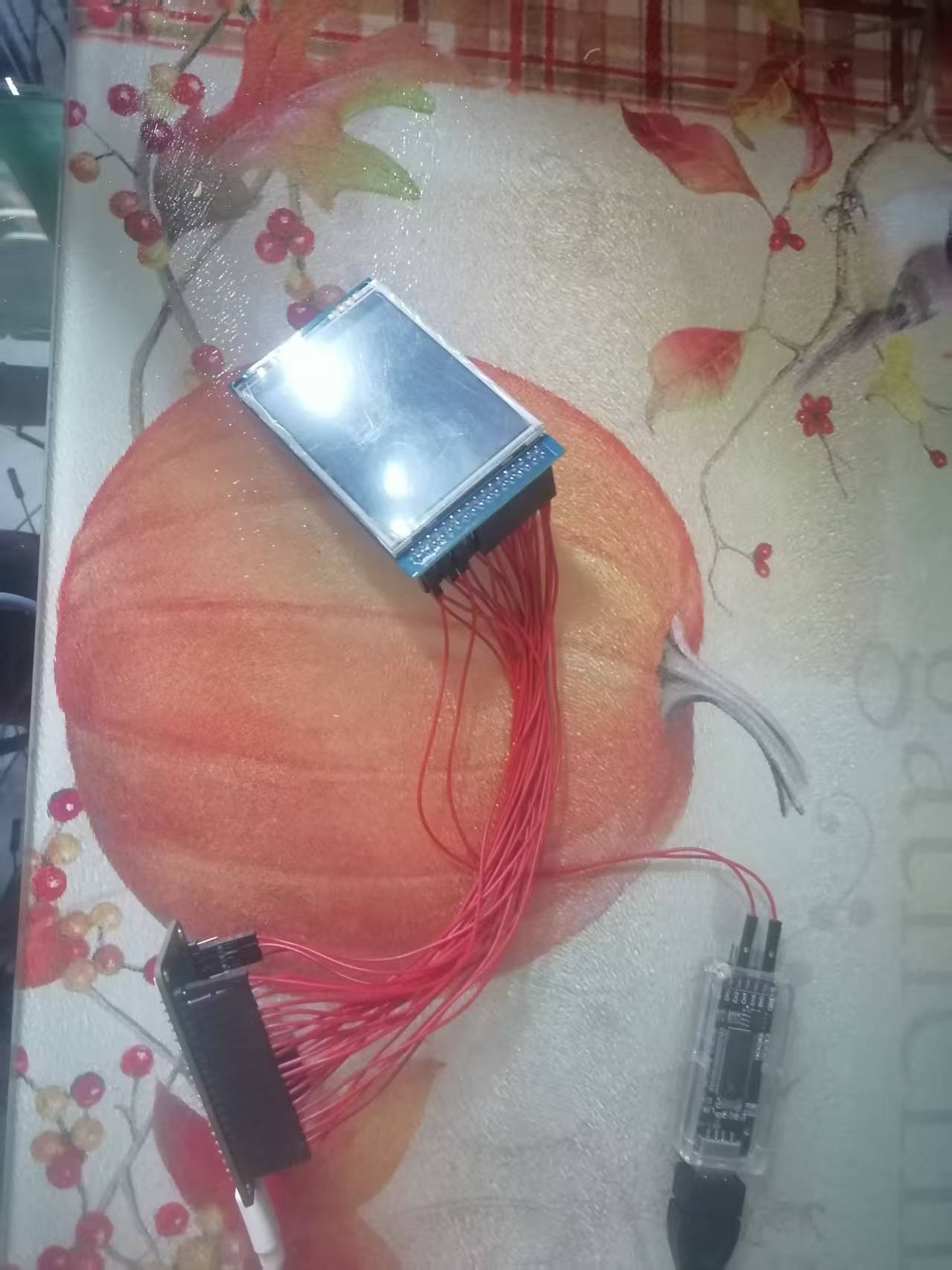

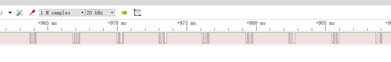

Penirq(P51)出现异常波动
如果此时拔掉DCLK(P1^6)这时Penirq(P51)恢复正常
使用万用表测量DCLK与Penirq之间电阻为20k

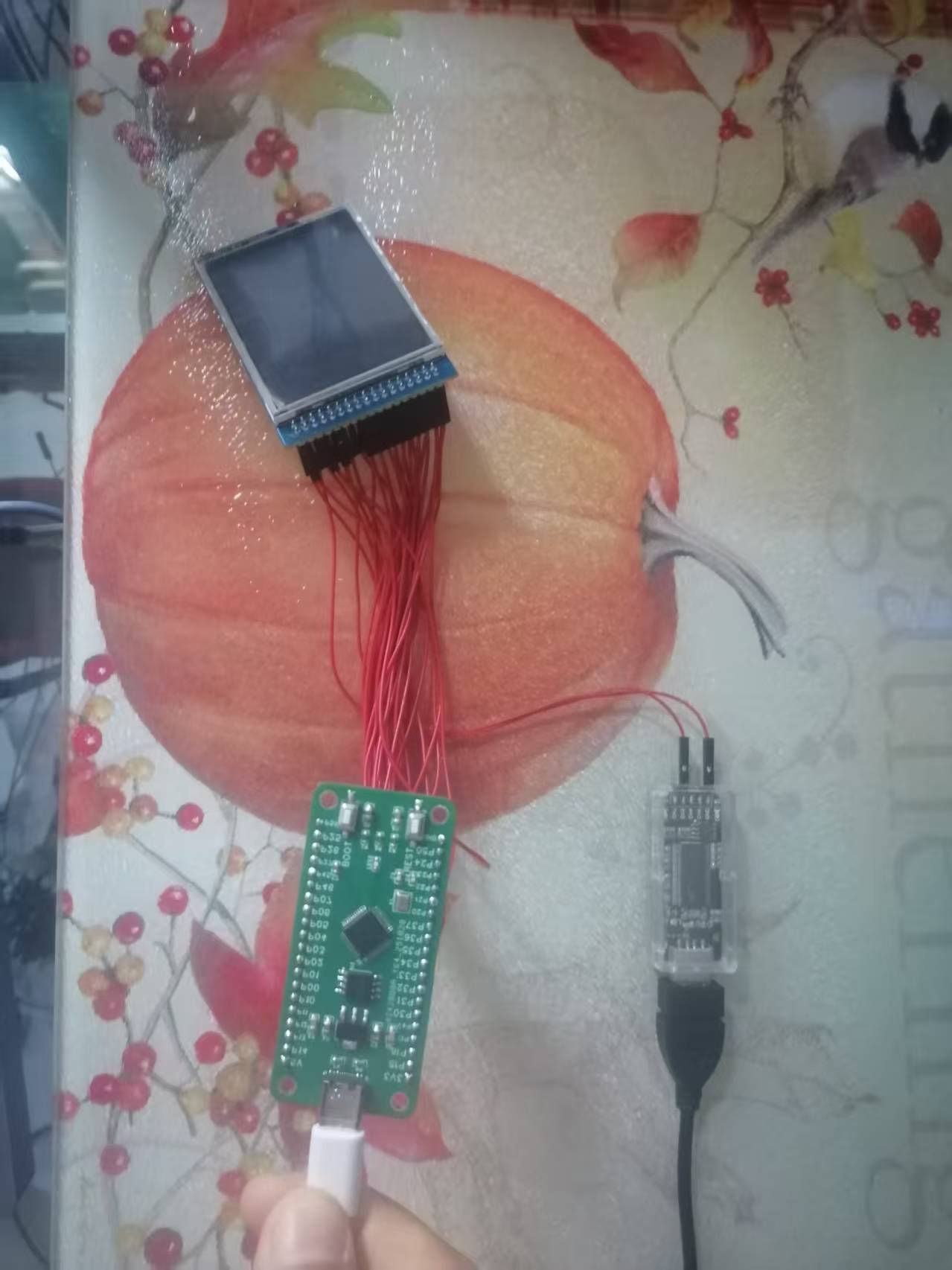

实物展示
设备接线

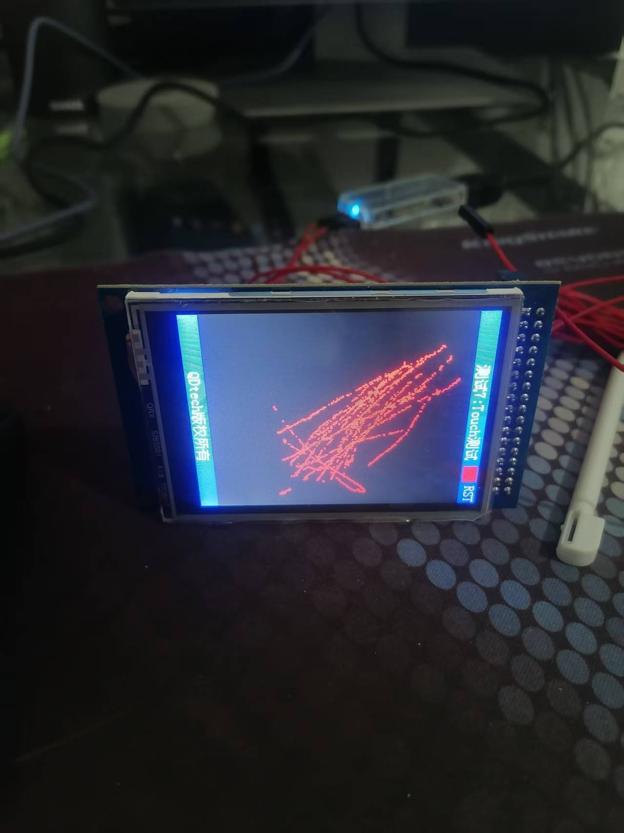

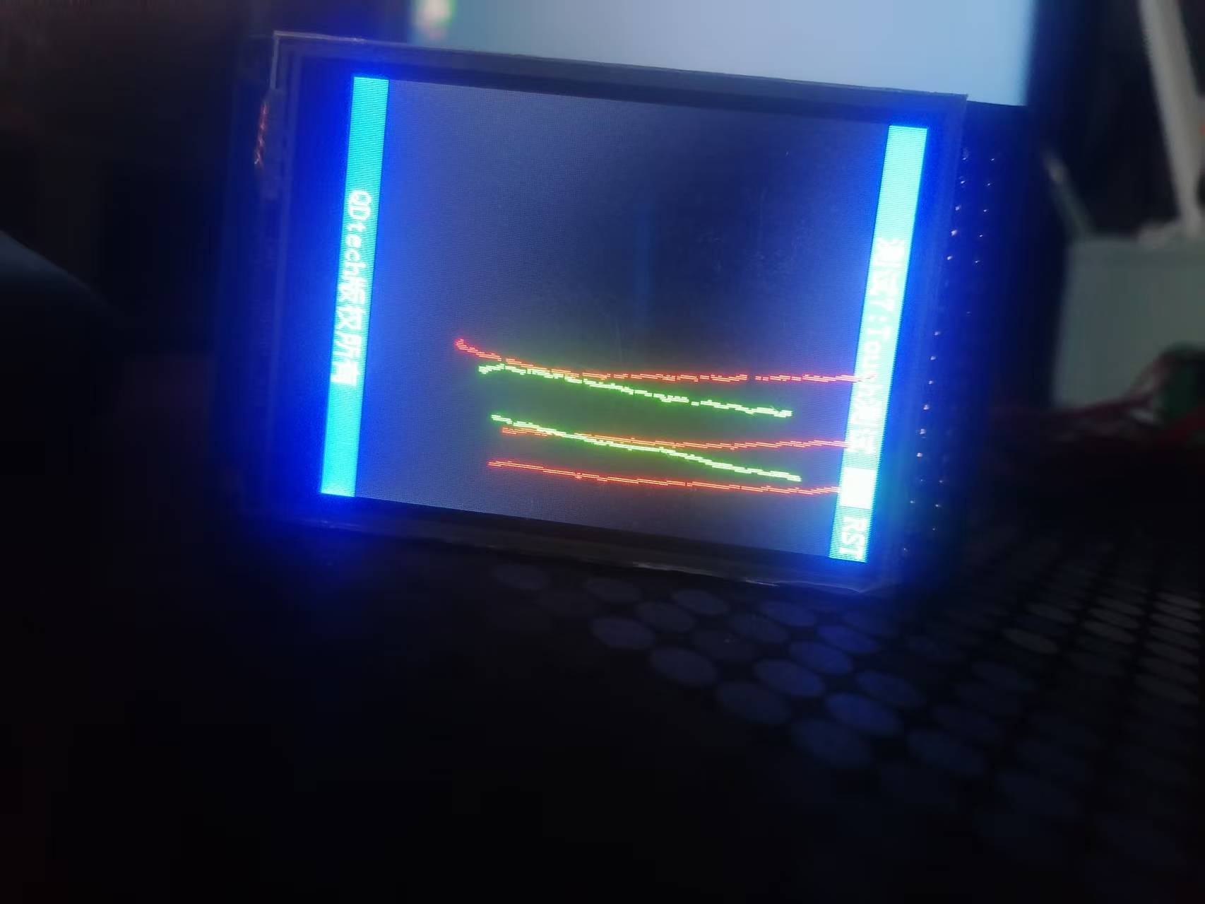

异常触摸效果线条之间会有断触

发表于 2025-11-14 12:00:14 | 显示全部楼层
这毛刺,P51受干扰了吧,离其它信号线远点试试。
可以接个地线麻花一样均匀绞合在重要的信号线上,做成双绞线。
减少线距。
或者降低通讯频率试试
还不行的话立创上打个板吧~
