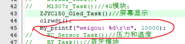

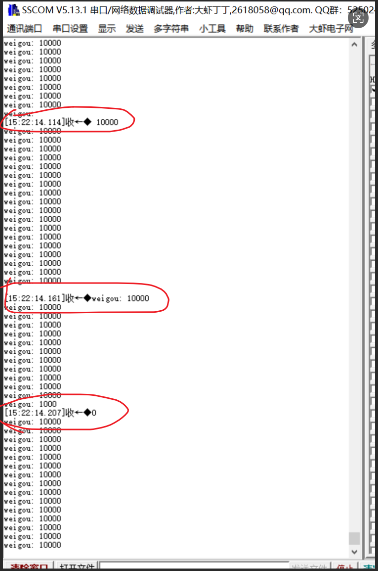

以下图是主程序代码图和串口数据异常图,增加了屏幕显示程序,就出线了LED灯,偶尔有暂停,串口数据跳出接收字样数据,
感觉是阻塞,页没有找到阻塞的地方,感觉很奇怪,哪位遇见过这种情况?
串口数据异常
串口数据异常
主程序代码
主程序代码

发表于 2025-11-13 16:23:50 | 显示全部楼层
上位机软件自动分包的原因吧
建议使用STCAI ISP的串口助手

 楼主| 发表于 2025-11-13 16:44:06 | 显示全部楼层
Debu*** 发表于 2025-11-13 16:23
上位机软件自动分包的原因吧
建议使用STCAI ISP的串口助手
SSCOM V5.3本身没有专门的“自动分包”设置选项,但它具备一些相关的数据处理特性:
实际使用中的分包处理
接收数据缓冲
软件会自动接收串口数据并在接收框显示
对于连续数据流,会按接收顺序完整显示
数据完整性保证
不会丢失或截断数据包
保持接收数据的时序完整性
手动分包方法
可以通过设置接收超时时间来间接实现分包
在“串口设置”中调整超时时间,让快速连续的数据分开显示
