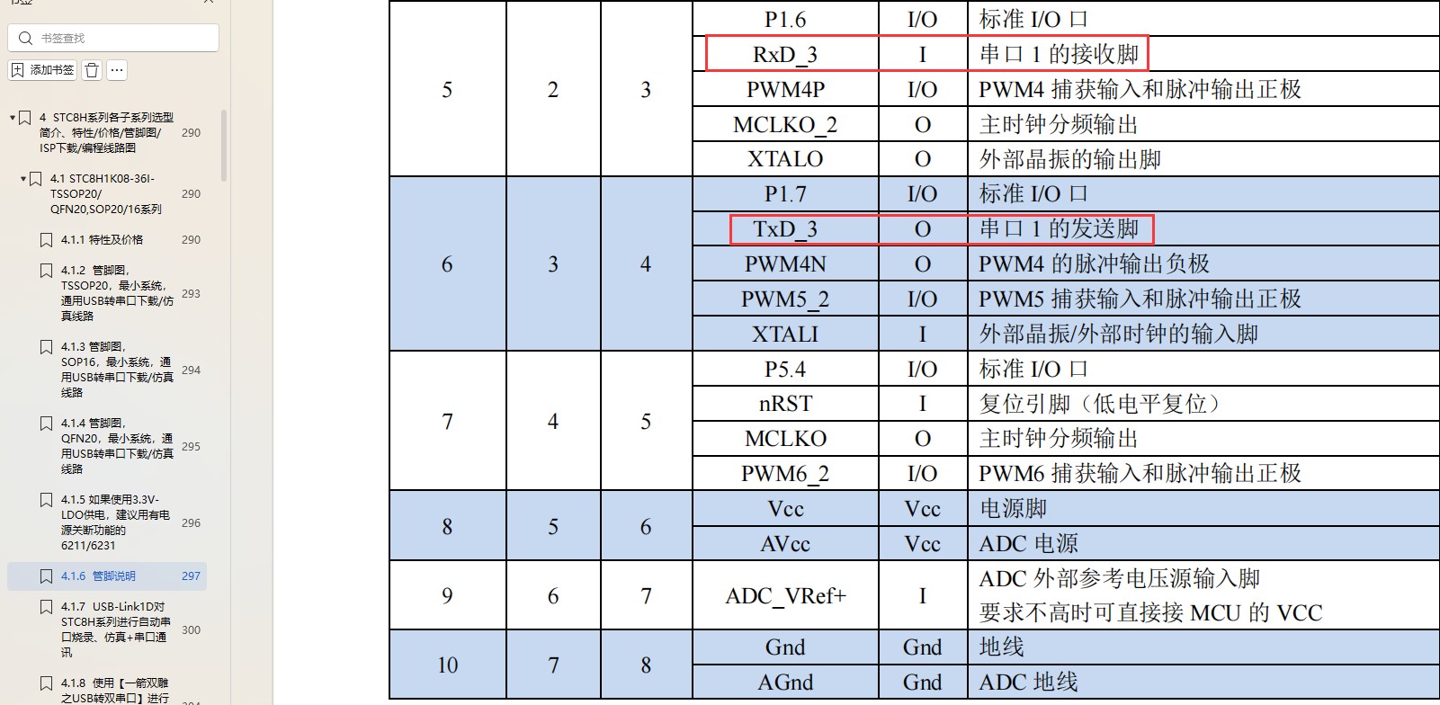

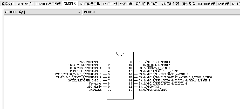

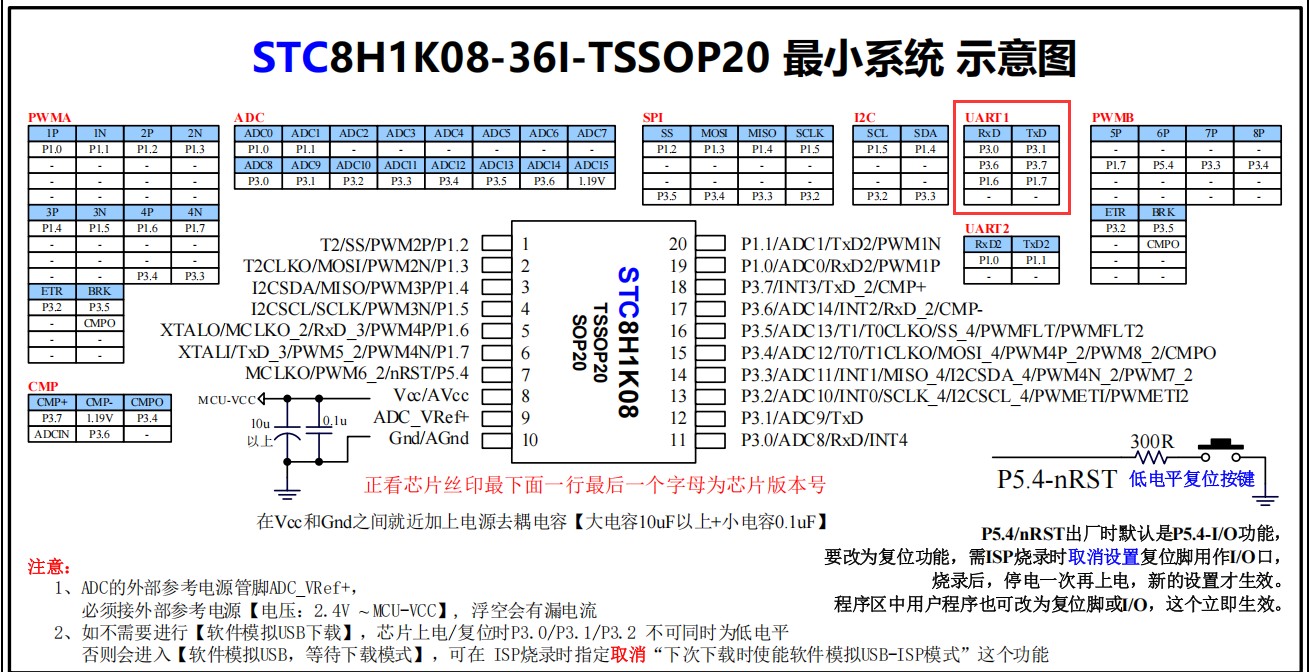

这是串口1的第三组切换脚
数据手册:https://www.stcaimcu.com/data/download/Datasheet/STC8H.pdf

你理解错了,,这个不是串口3 ,,是串口1的第三个重映射
