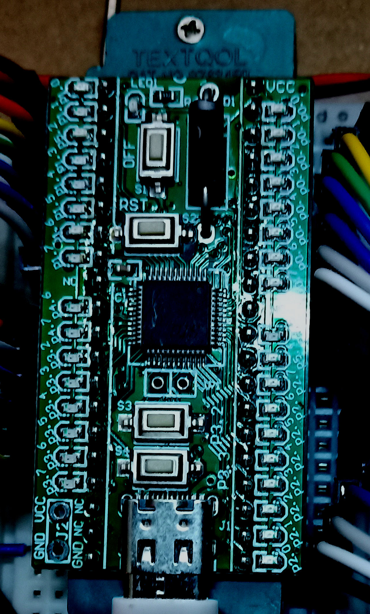

本文展示的例子是运行在STC“打狗棒”(STC8H8K64U转DIP40核心转换板)上的,下面是该转换板的照片:

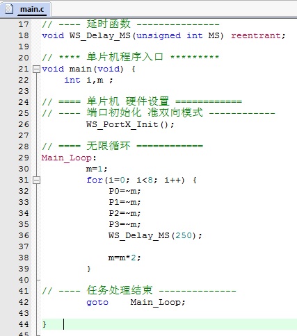

(1)后台任务跑马灯。在裸机编程中,从"main"函数开始执行的程序称为“后台任务”。下面是一个典型的后台任务程序--P0、P1、P2和P3四个端口的LED同步实现跑马灯:

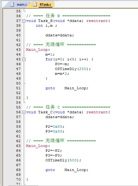

(2)各自独立的实时任务跑马灯。由于后台任务是一个顺序执行的程序,很难实现各个端口的LED灯任意的独立控制。但是引入单片机RTOS,用户可以建立多个实时任务,每个任务控制一个端口的LED灯。由于RTOS中各个实时任务是独立的,就可以很容易地实现各个端口的LED灯任意的独立控制。
下面是在微山051S-RTOS中用3个实时任务独立控制各个端口的程序:
从图中可以看到任务B的结构与前面后台任务的程序完全相同,实现了对P0端口的独立控制,只是将延时函数从后台任务延时“WS_Delay_MS(250);”换成了“OSTimeDly(250);”。
在uC/OS-II系统中,后者的意思放弃本任务(任务B)的执行权,休眠250毫秒,在该休眠期内,单片机可以执行其他任务。这样所有的任务就好像“同时在执行”一样,分别独立控制了不同端口的LED灯。
上图中第59和60行程序为P2和P3端口设置了不同的初始值,后面的程序每次对端口值取反,实现了LED灯按不同的花样交替发光。
下面视频是本RTOS程序执行的效果:

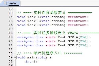

上面程序的实时任务堆栈的定义为:
上面程序的实时任务堆栈的定义为:

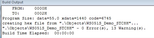

定义在XDATA空间的每个任务堆栈为256字节。因此包括空闲任务的微山051S-RTOS系统占用55个字节的DATA空间,占用672字节的XDATA空间,以及占用不到6700字节的CODE空间
结论:微山051S-RTOS系统所占资源很少,在像STC8H2K17U这样2KB的RAM、17KB的FLASH空间的价格仅1.1元的STC单片机上,都可以顺利地运行起有3个实时任务的简单控制程序的单片机RTOS来。
