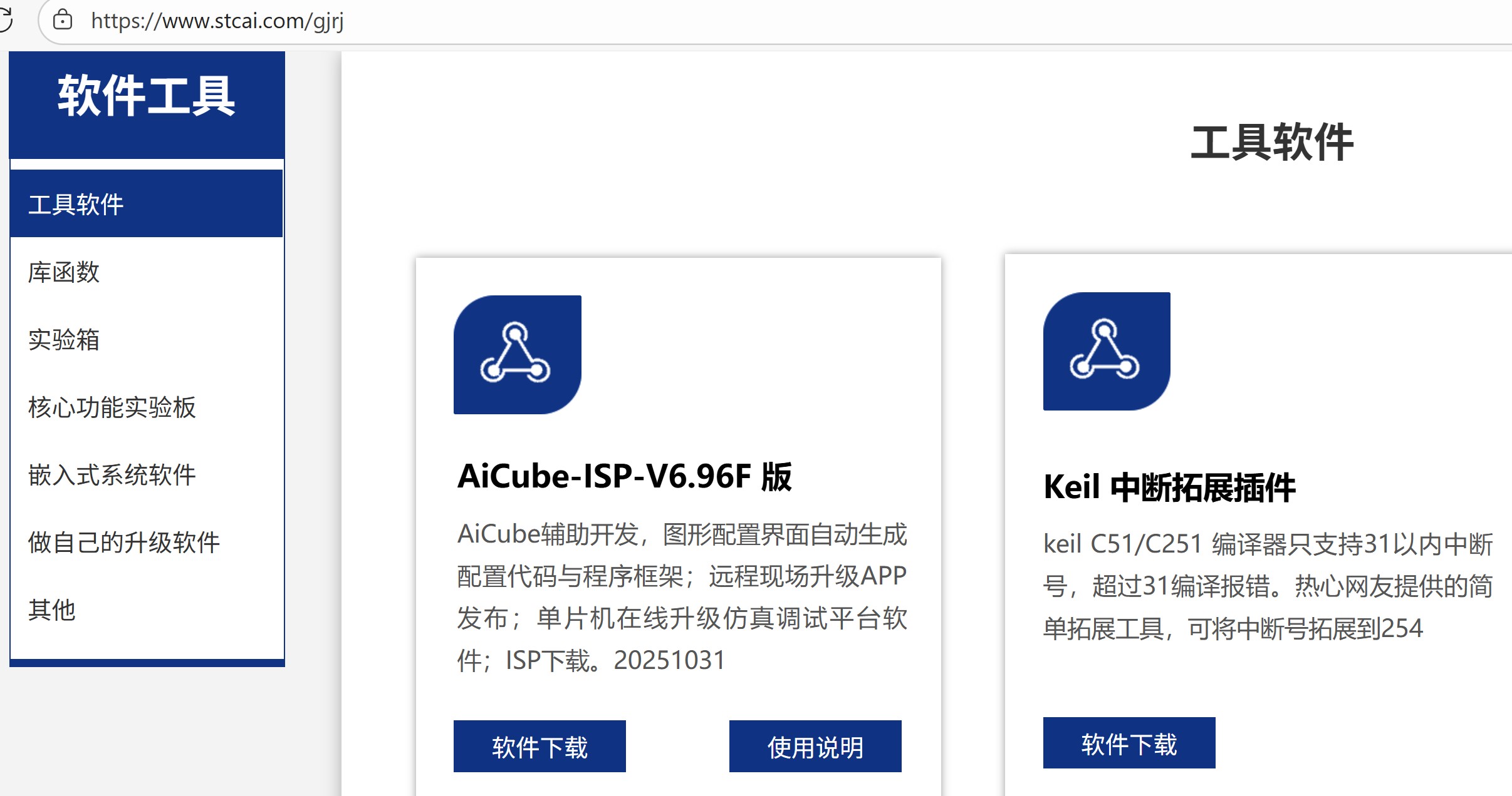

发表于 2025-11-24 11:03:08 | 显示全部楼层
2楼截图不是专门有中断扩展插件呀  你安装就可以了。你可以到软件资源下载安装即可。使用很方便。安装以后可以不考虑中断问题。和正常使用一样

 楼主| 发表于 2025-11-25 16:57:54 | 显示全部楼层
zhang*** 发表于 2025-11-24 11:03
2楼截图不是专门有中断扩展插件呀  你安装就可以了。你可以到软件资源下载安装即可。使用很方便。安装以后 ...
你看一看汇编,能不能生成正确的代码。这个补丁安装后能正常编译,确无法生成正确代码。我试过不行,你也试试,如果行告诉我声。
