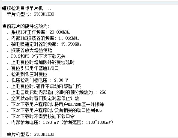

STC8H1K08-36I-TSSOP20测试   内部11.0592 MHz
EEPROM无法掉电保存   请指教

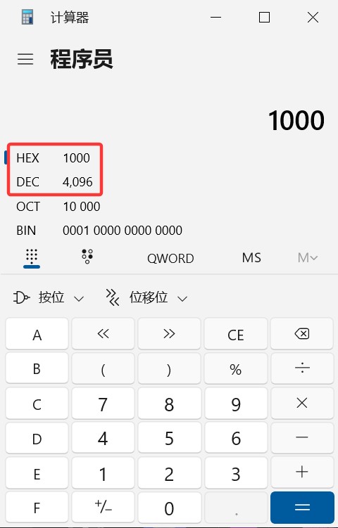

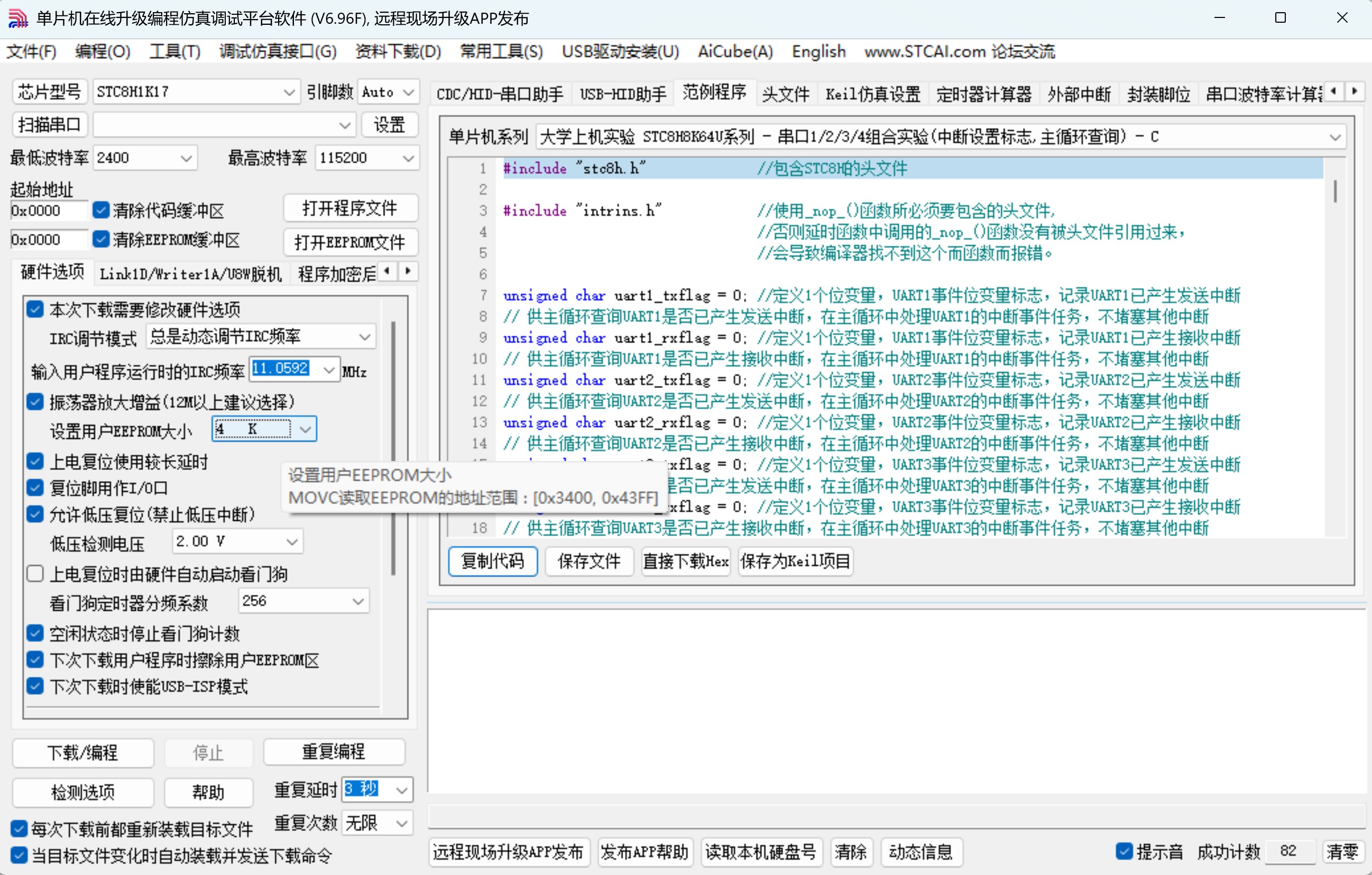

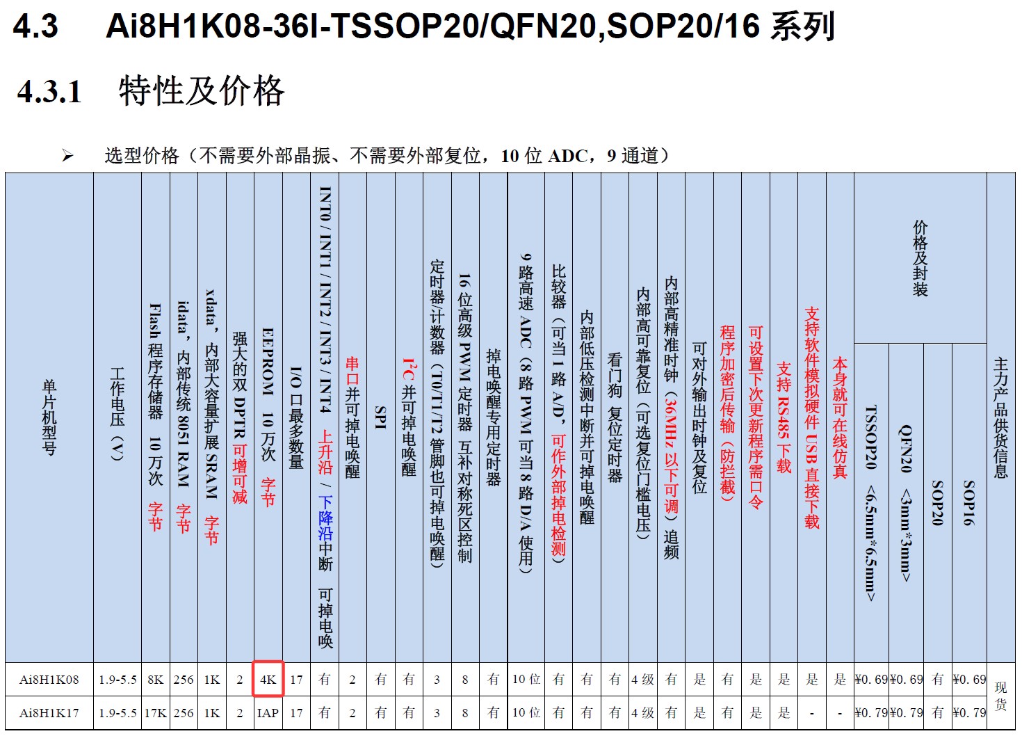

查看数据手册可知EEPROM是4K
计算器十进制输入1024*4,得4096,十六进制是0x1000

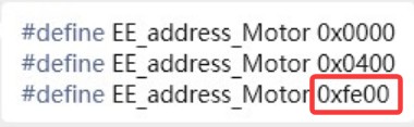

EEPROM地址不能大于等于0x1000
0xFE00是错误地址

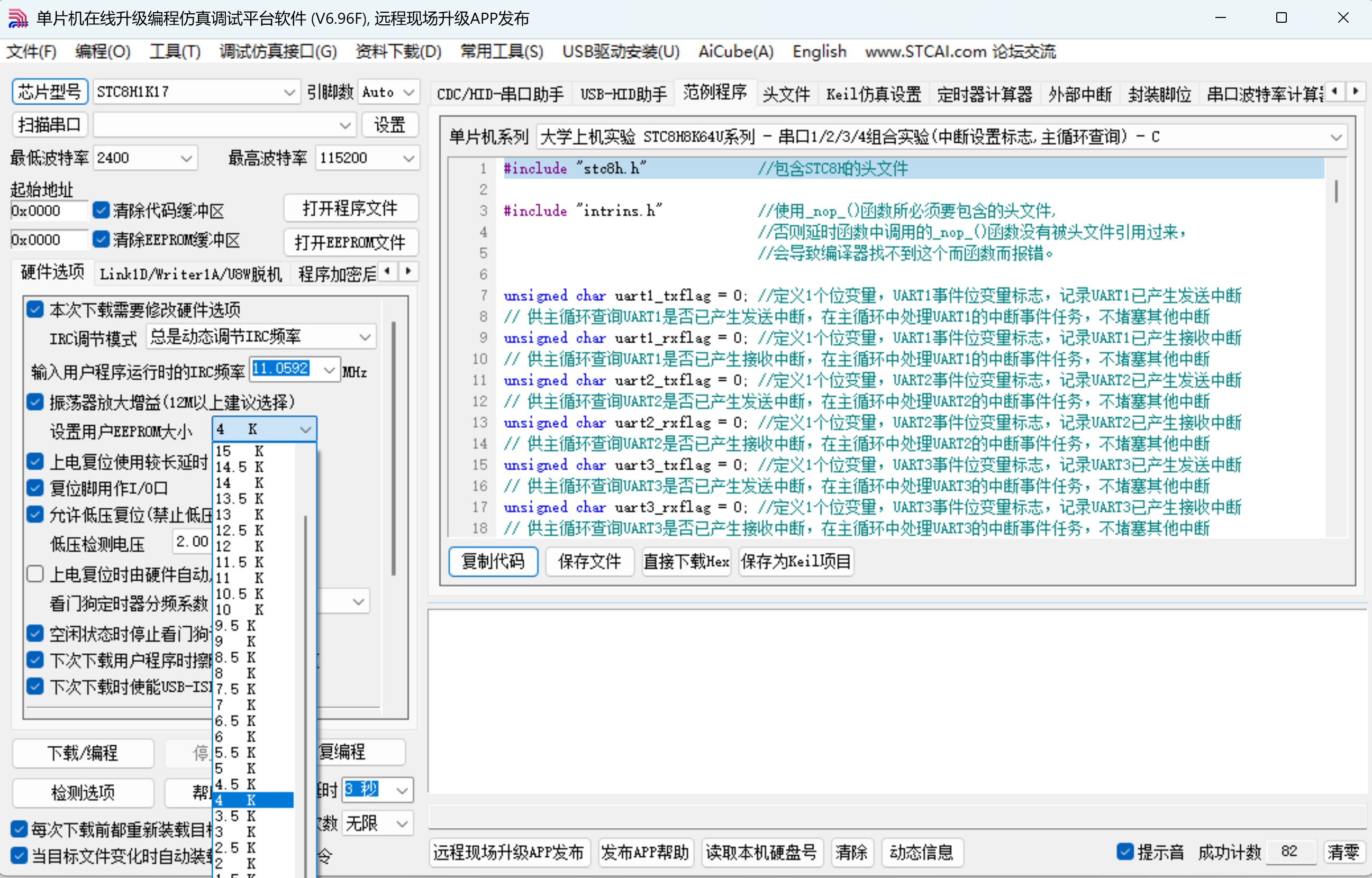

STC8H1K17, ISP 烧录时要指定,开放 用户程序区给您 IAP 修改
IAP 是 从0地址 开始

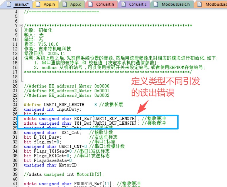

问题发现了,不是地址问题,是数据的类型定义不同导致数据传递错位引起的,看来是加班多了,细节问题没注意。
