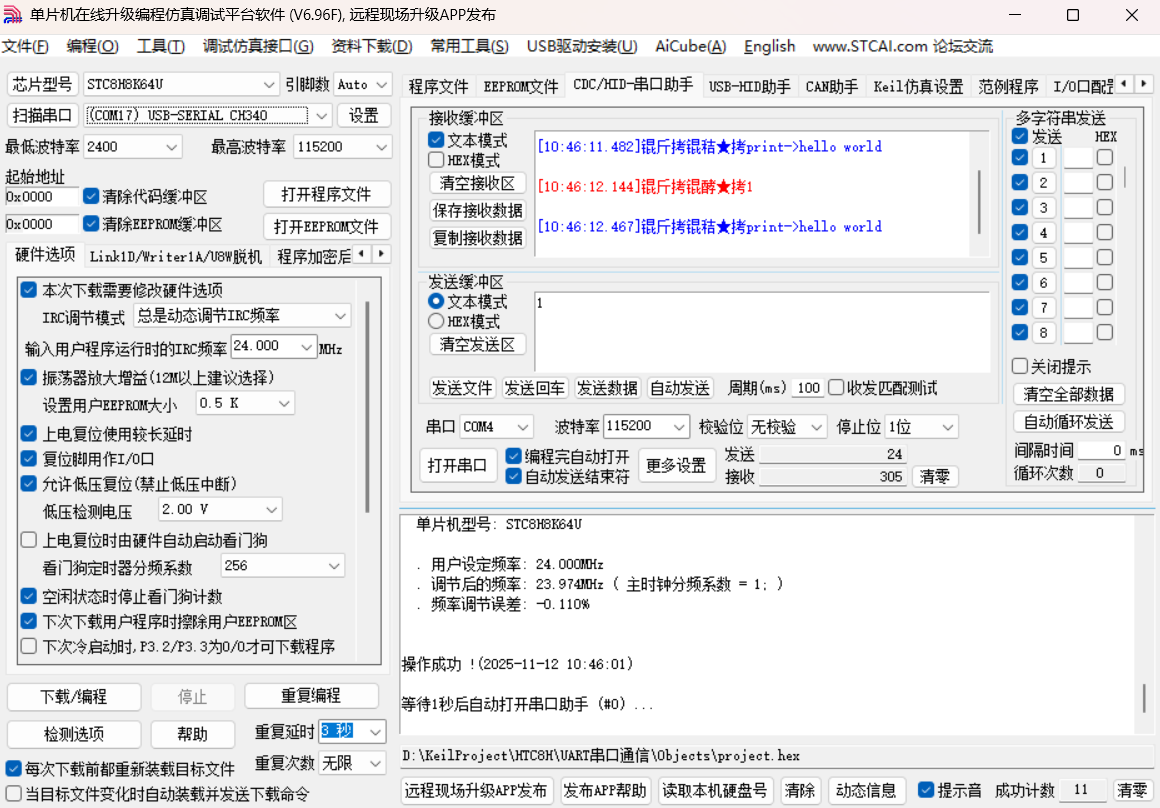

各位大佬为什么我的软件的接收发送会乱码呀?
锟斤拷锟酵★拷
25428

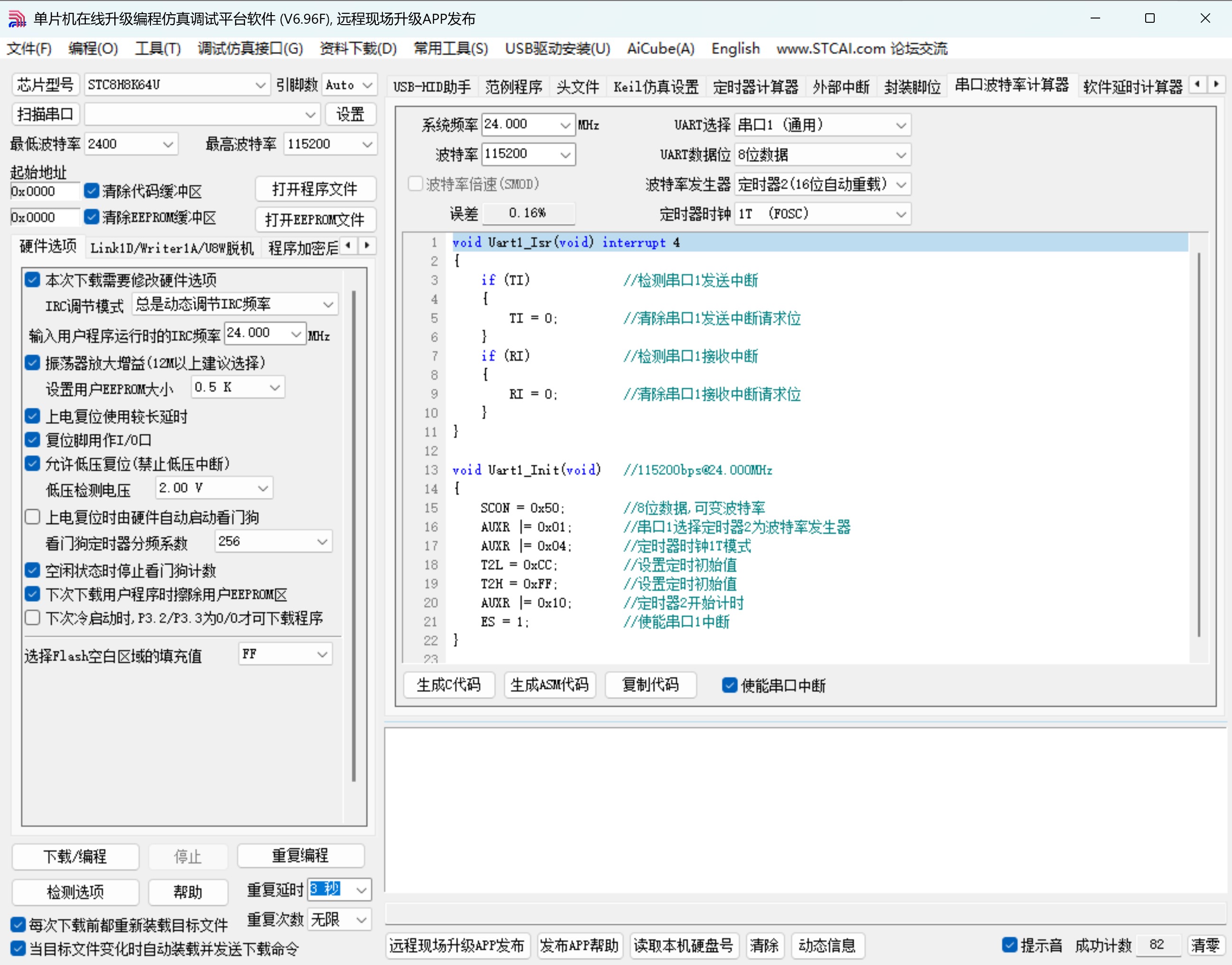

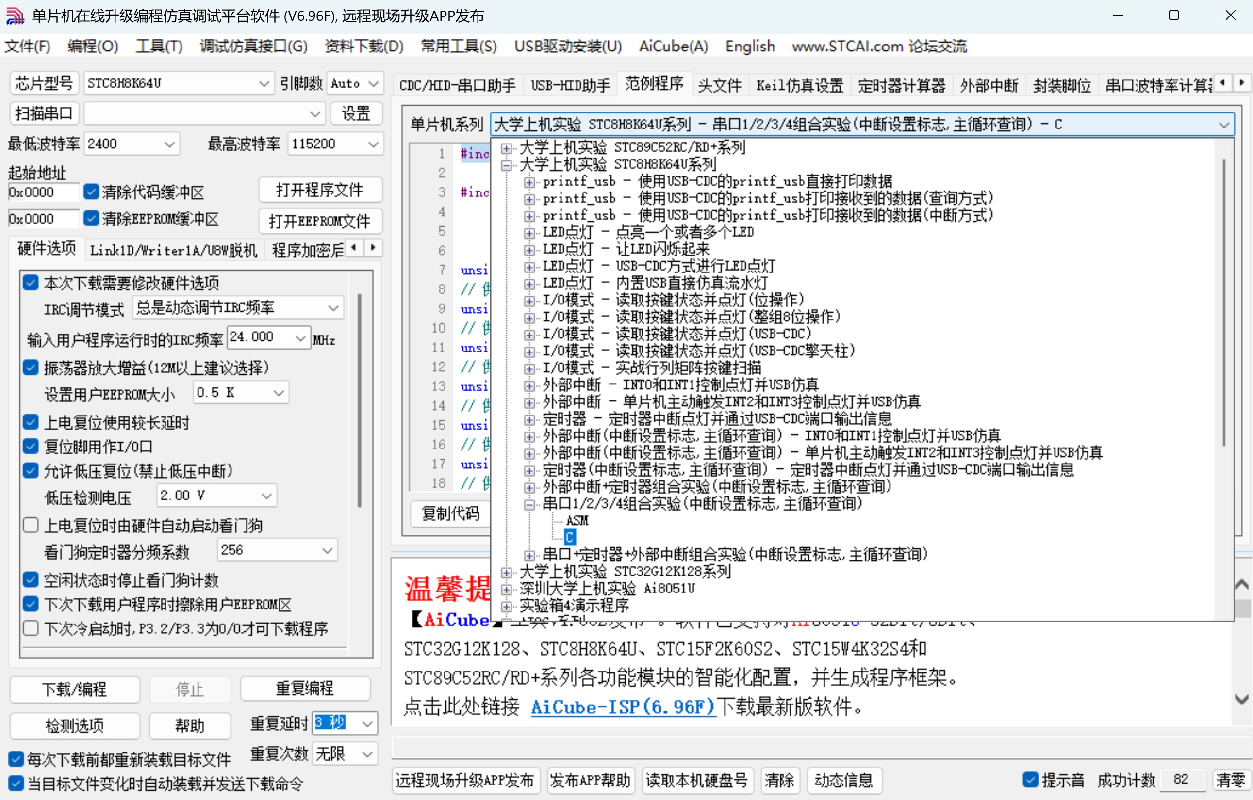

从下面正确的程序开始:
#include "stc8h.h"                                //包含STC8H的头文件
#include "intrins.h"                        //使用_nop_()函数所必须要包含的头文件,
                                                                //否则延时函数中调用的_nop_()函数没有被头文件引用过来,
                                                                //会导致编译器找不到这个而函数而报错。
unsigned char uart1_txflag = 0;        //定义1个位变量,UART1事件位变量标志,记录UART1已产生发送中断
// 供主循环查询UART1是否已产生发送中断,在主循环中处理UART1的中断事件任务,不堵塞其他中断
unsigned char uart1_rxflag = 0;        //定义1个位变量,UART1事件位变量标志,记录UART1已产生接收中断
// 供主循环查询UART1是否已产生接收中断,在主循环中处理UART1的中断事件任务,不堵塞其他中断
unsigned char uart2_txflag = 0;        //定义1个位变量,UART2事件位变量标志,记录UART2已产生发送中断
// 供主循环查询UART2是否已产生发送中断,在主循环中处理UART2的中断事件任务,不堵塞其他中断
unsigned char uart2_rxflag = 0;        //定义1个位变量,UART2事件位变量标志,记录UART2已产生接收中断
// 供主循环查询UART2是否已产生接收中断,在主循环中处理UART2的中断事件任务,不堵塞其他中断
unsigned char uart3_txflag = 0;        //定义1个位变量,UART3事件位变量标志,记录UART3已产生发送中断
// 供主循环查询UART3是否已产生发送中断,在主循环中处理UART3的中断事件任务,不堵塞其他中断
unsigned char uart3_rxflag = 0;        //定义1个位变量,UART3事件位变量标志,记录UART3已产生接收中断
// 供主循环查询UART3是否已产生接收中断,在主循环中处理UART3的中断事件任务,不堵塞其他中断
unsigned char uart4_txflag = 0;        //定义1个位变量,UART4事件位变量标志,记录UART4已产生发送中断
// 供主循环查询UART4是否已产生发送中断,在主循环中处理UART1的中断事件任务,不堵塞其他中断
unsigned char uart4_rxflag = 0;        //定义1个位变量,UART4事件位变量标志,记录UART4已产生接收中断
// 供主循环查询UART4是否已产生接收中断,在主循环中处理UART4的中断事件任务,不堵塞其他中断
void Uart1_Init(void)                        //115200bps@40.000MHz

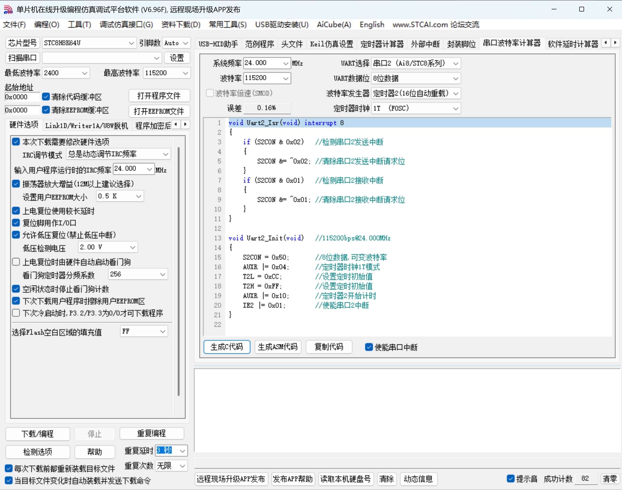

void Uart2_Init(void)                        //115200bps@40.000MHz
        S2CON = 0x50;                                //8位数据,可变波特率
        AUXR |= 0x04;                                //定时器时钟1T模式
        T2L = 0xA9;                                        //设置定时初始值
        T2H = 0xFF;                                        //设置定时初始值
        AUXR |= 0x10;                                //定时器2开始计时
        IE2 |= 0x01;                                //使能串口2中断
