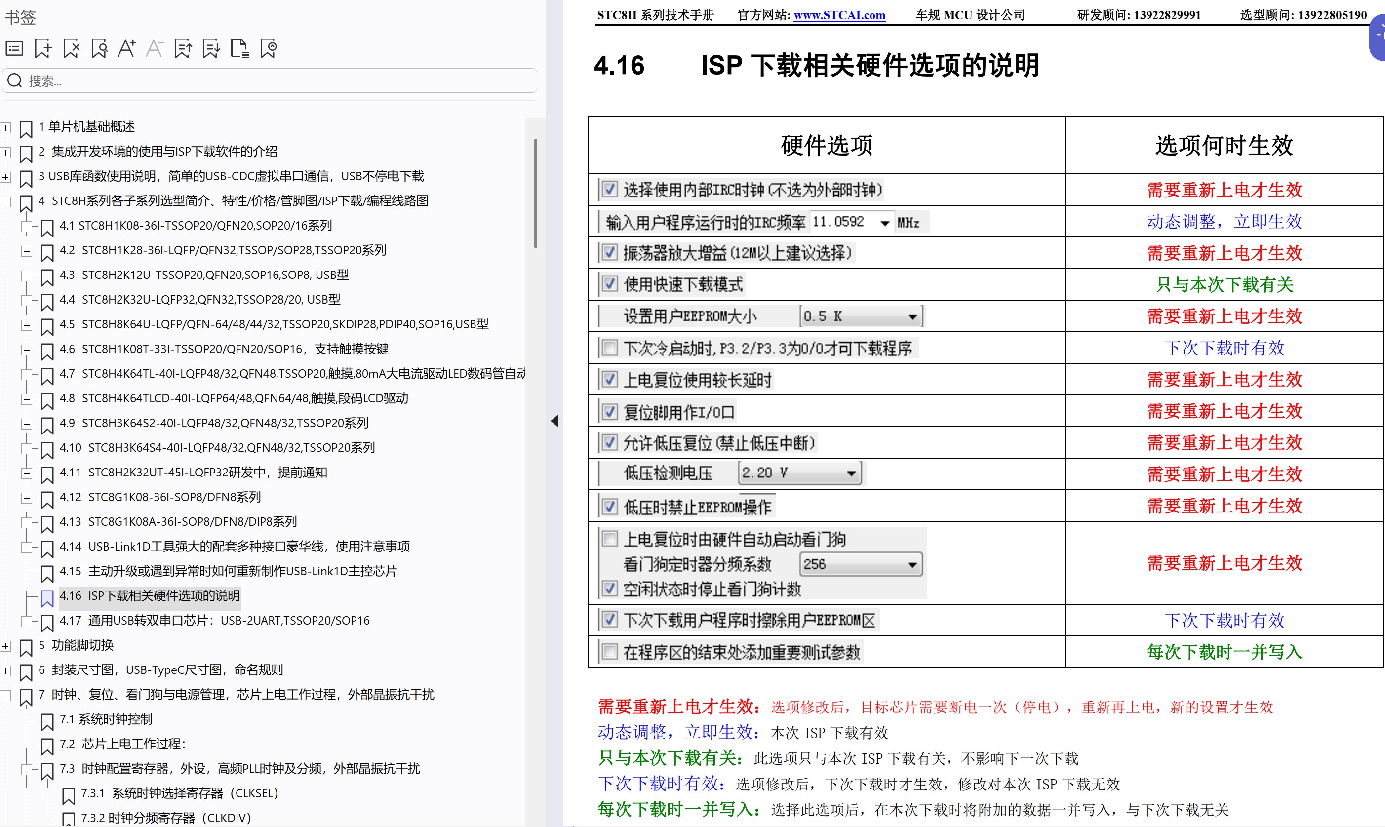

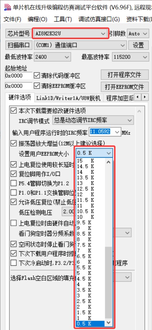

AI8H2K32U的EEPROM,0000H-3BFFH可以正常读写,从3C00H开始不能读写,不知是怎么回事?

检查EEPROM大小设置

改变EEPROM设置大小了,也不行
设置为最大试一下  详情 回复 发表于 2025-11-12 11:05

设置为最大试一下
注意不要误操作code区

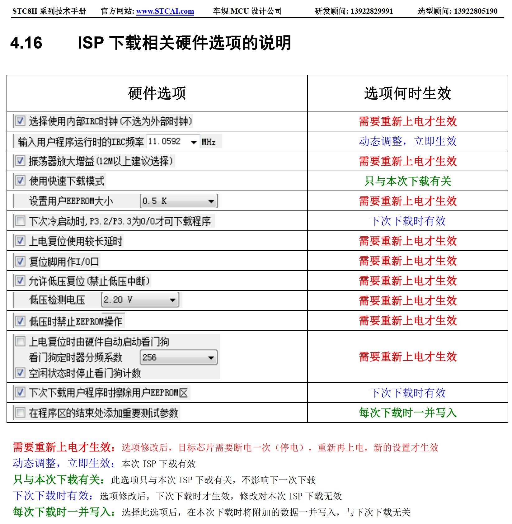

我记得这个配置是下次生效,,,断电再上电一下再试一试?

不好意思弄错了,是需要断电再上电一下就可以了,谢谢啦!
