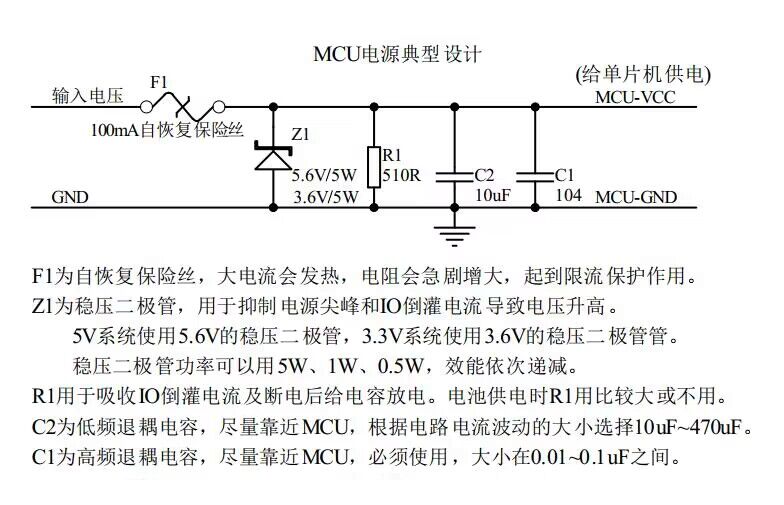

如果使用开关电源供电,对电源的具体要求是什么?尤其对5V电源中的尖脉冲的最高峰值容忍度?

上电波形保证单调性,纹波尽量小,峰值最高5.5V

如果电源有尖峰的话建议增加电源保护电路
