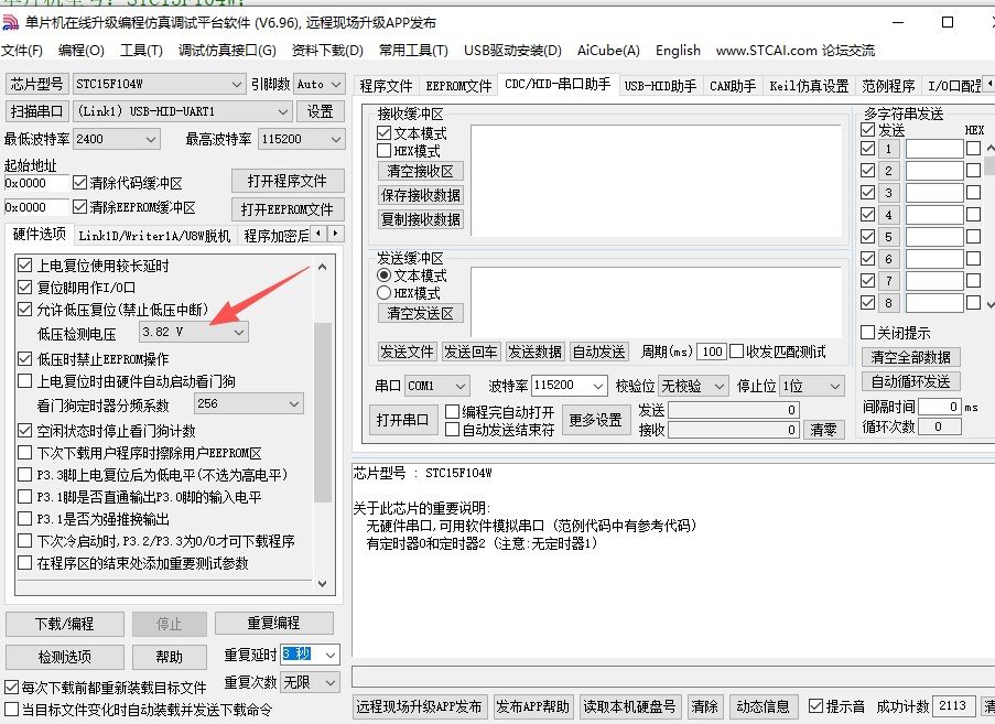

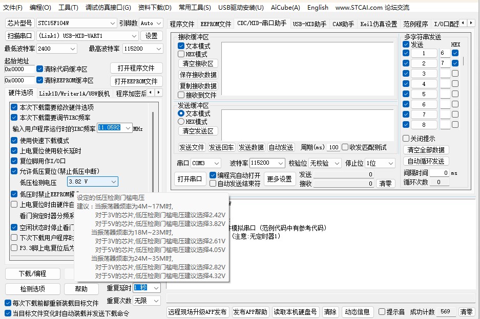

烧录软件界面“低压检测电压” 的含义? ,如果选12MHZ 晶振,建议选3.82V,   是否代表:输入高于3.82V,就代表输入的为高电平? 输入低于3.82V,就代表输入的为低电平?

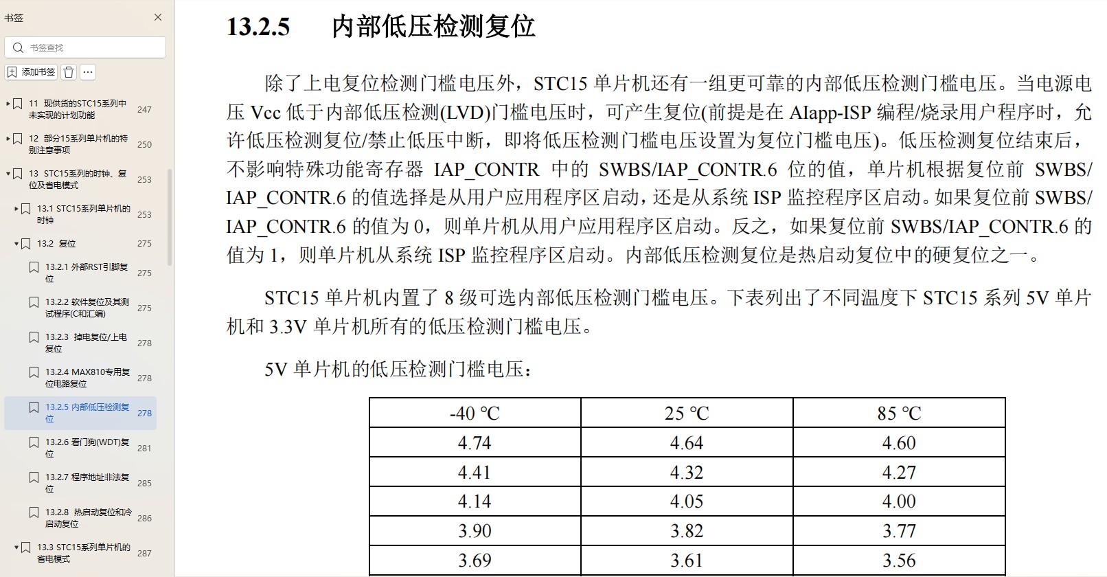

低于该电压会进入中断或复位(取决于寄存器设置)
