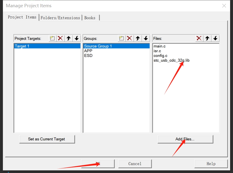

发表于 2025-11-11 22:54:35 | 显示全部楼层
重新配置一下stc_usb_hid_32g.lib位置

还是不行他呀你留个邮箱 我把文件发你 你帮我测试一下可以不
FILE: ..\..\ESD\stc_usb_hid_32g.lib 是相对xxxx.uvproj的路径 参考https://www.stcaimcu.com/data/download/Library/STC_USB_LIBRARY.zip 或者打包报错工程上传  详情 回复 发表于 2025-11-12 16:37
是相对xxxx.uvproj的路径
参考https://www.stcaimcu.com/data/do ... STC_USB_LIBRARY.zip
或者打包报错工程上传

重新加载后解决了  非常感谢
