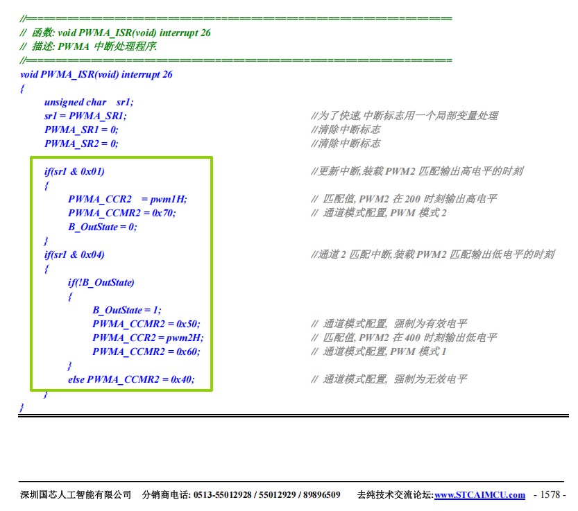

     请问STC8H高级PWM的更新中断对应哪些发生:
    1,PWMA_CCR2这种占空比寄存器被重新写入,算不算更新事件,
    2,例程里PWMA-IER |=0x01; (UIE=1)使能了更新中断。又有PWMA-IER |=0x04;  (CC2IE=1)使能了通道2中断,
         那么,当通道2计数达到PWMA_CCR2电平变换的时候,会触发中断吗,是CC2IF中断还是更新中断?
         是先运行CC2IF中断,还是先进入更新中断。顺序是?ths

更新中断是指内部的计数器溢出,例如到达周期值ARR设定值后,计数器复位的同时会给到一个更新事件
CCR的值是需要比ARR小的,所以在一整个周期中,会先来到CCxIF中断,然后再UIF更新中断
“当通道2计数达到PWMA_CCR2电平变换的时候”,不会触发更新中断,会触发CC2IF中断

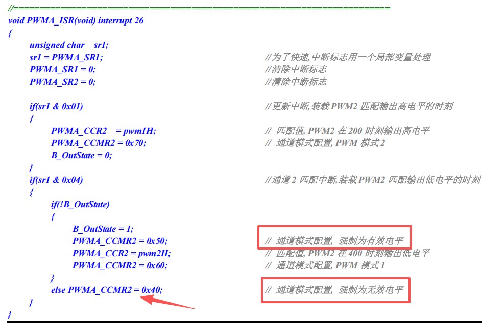

  请问,还是刚才的PWMA中断程序:
  1,为什么没有对CC2IF, UIF软件清零,资料说要软件清零的,
  2,  强制为有效电平,就是可以正常0,1变换的状态吗,
  3,强制为无效电平,是否就是低电平,
  4,  更新中断的时候,B_OutState=0清零了。那么CC2中断为什么再次判断一下B_OutState,
      应该只有一次机会执行CC2中断代码,然后就到了下一个周期了。
      当B_OutState=1了,就是因为CC2IF没有清零所以会再次执行到CC2中断吗,
      即便如此,就是else PWMA_CCMR2=0x40强制为无效电平,这条是要怎么样?
