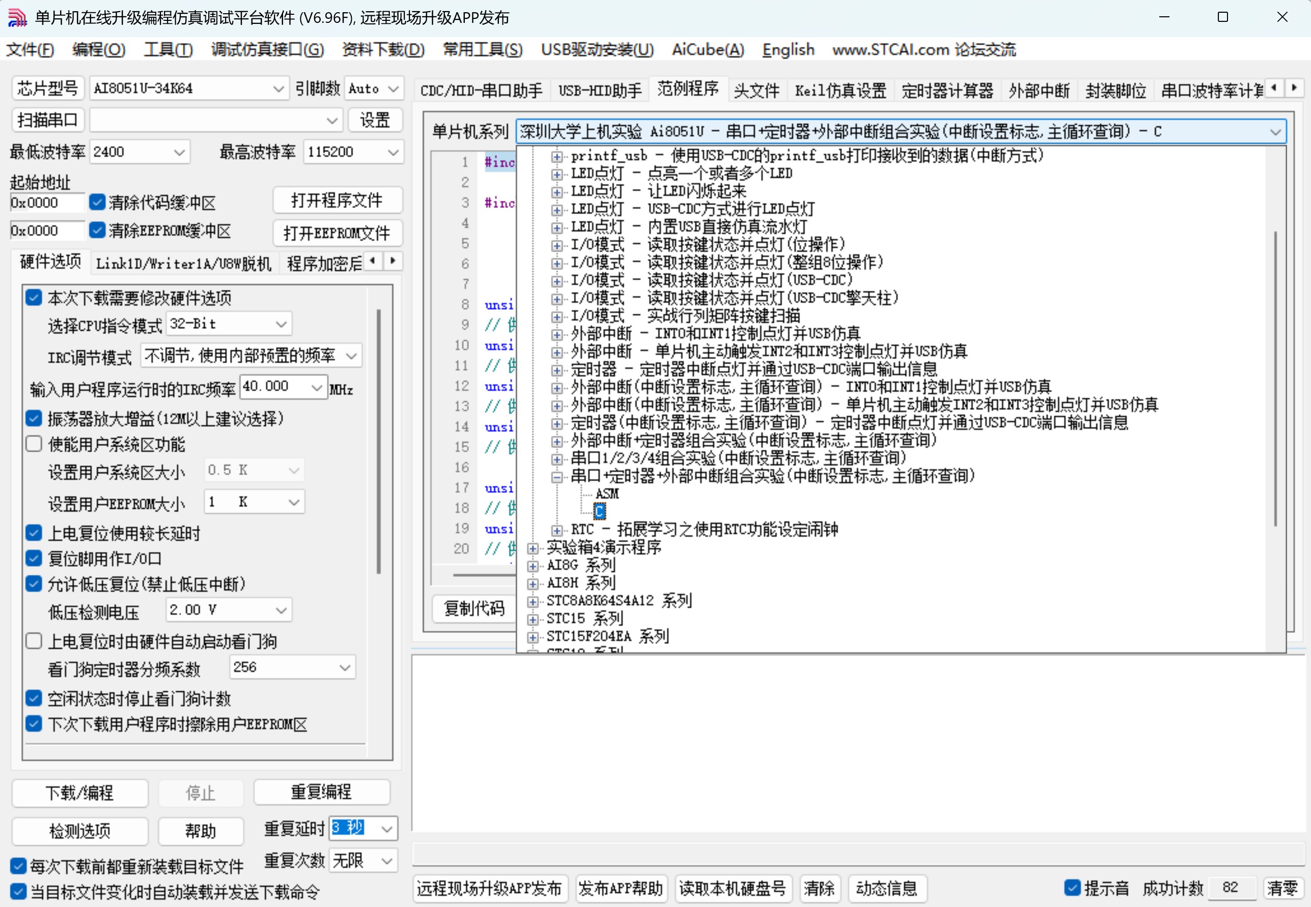

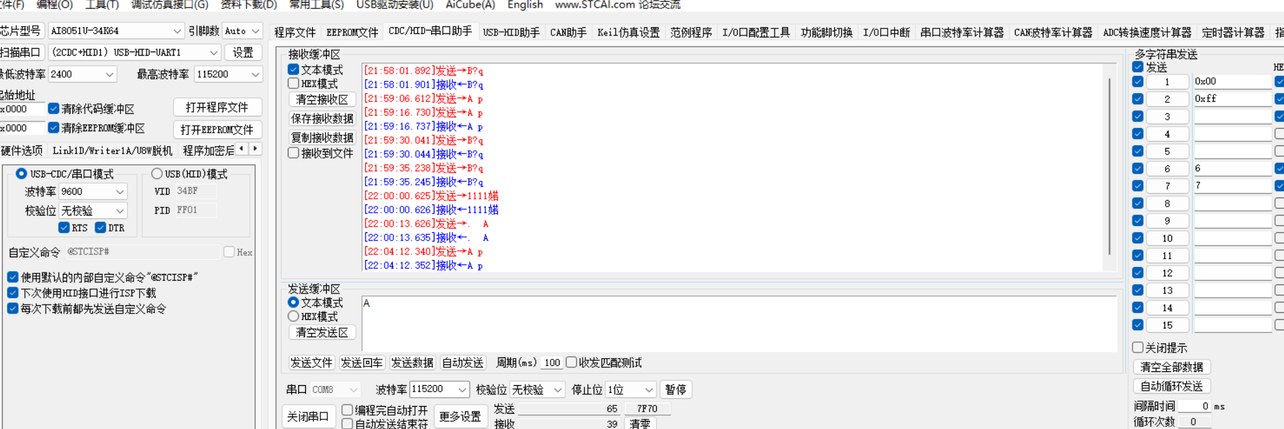

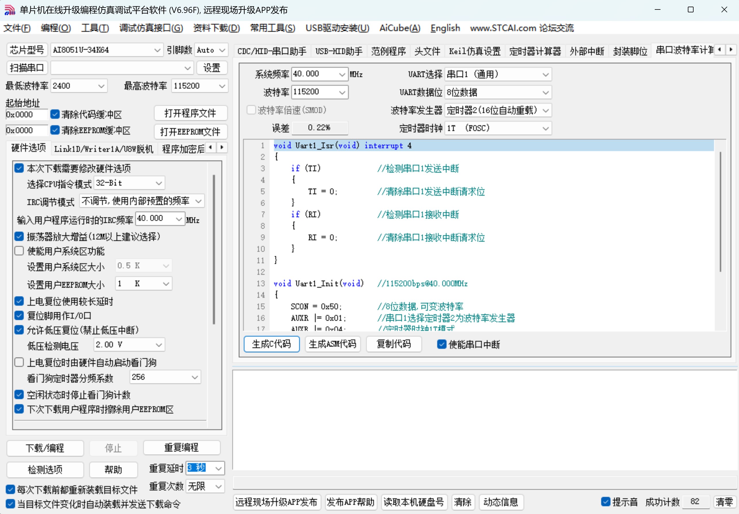

乱码一般是时钟频率和串口波特率的问题
串口通信乱码先排查程序定义的主频参数跟烧录时设置的IRC频率是否一致;
程序设置的波特率跟串口助手选择的波特率是否一致。
如果软件设置没问题的话就得排查接线与串口工具是否稳定可靠,数据线有没有接错,是否有干扰等等。
