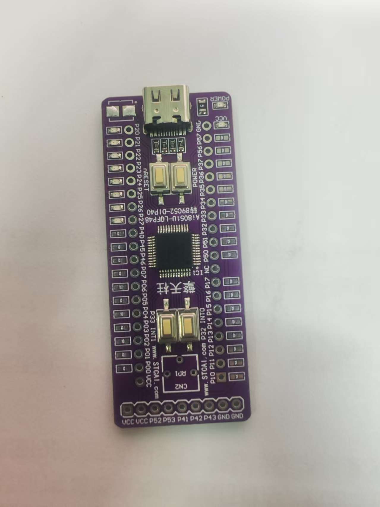

发现擎天柱原厂没有焊接稳压二极管和电位器,是否可以解答为什么不焊接,焊接与否会有什么不同/影响

C2 要焊,稳压管 D1 也要焊

稳压管是要求焊的,漏焊了 ?
电位器,不焊,省成本

我收到的版本是带稳压管的,至于电位器,用得着就自行补焊一个上去

发表于 2025-11-11 14:53:16 | 显示全部楼层
神*** 发表于 2025-11-11 08:29
C2 要焊,稳压管 D1 也要焊
不焊接似乎没有什么影响,可以讲解一下电路吗

我这个D1也没焊
自恢复保险丝是用来保护稳压管的,【自恢复保险丝+稳压管】电源保护组合
5.6V/5W的稳压管的启动电压5.3V 以上,5.3V - 5.9V;
5V供电电源如正常,稳压管不启动保护/稳压管不工作;
供电电压5V如异常超过稳压管的启动电压:
稳压管才启动保护,保护后面的低压电路,此时电流会急剧增大;
自恢复保险丝是用来保护稳压管的
5V电源如正常,稳压管不工作
