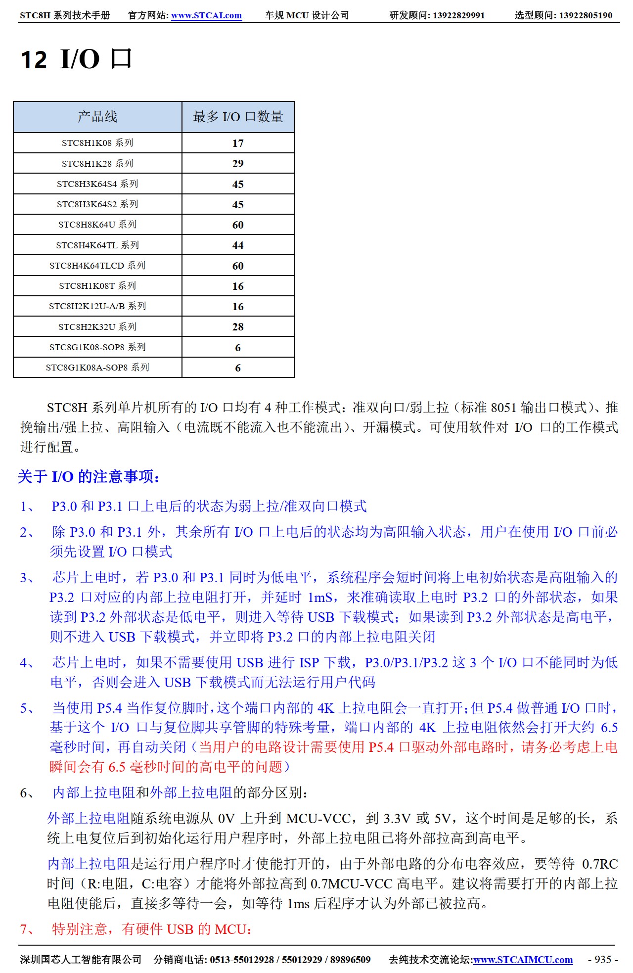

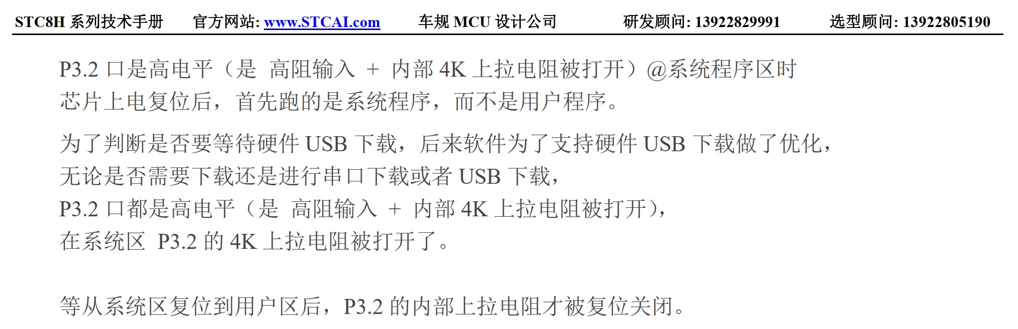

STC8H8K64U在未上电前,接入IO的高电平信号确实会被拉低,是因为IO对VCC存在寄生二极管,接入IO的高电平信号都会通过寄生二极管对单片机的VCC电路灌电流,如果外部高电平较弱的话会被拉低,如果外部高电平驱动能力强的话,甚至可以让单片机工作起来。 如果要避免这种情况,需要对外部信号加三态缓冲门或者模拟开关进行分断信号。

1.1V以上,高阻输入
