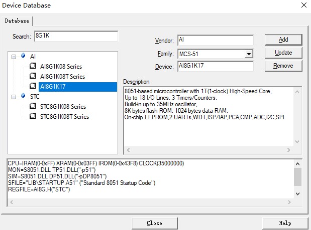

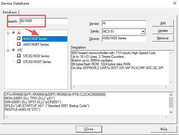

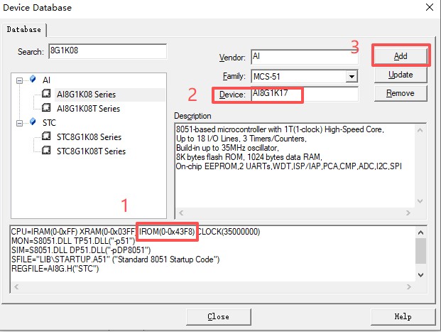

keil device选择界面只能选系列,导致一些朋友找不到指定型号难受?来教你自己添加定制型号:

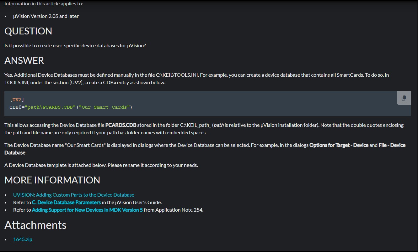

 楼主| 发表于 2025-11-10 10:48:25 | 显示全部楼层
_奶*** 发表于 2025-11-10 10:27
知识点+1
0.0还有个问题,如果再次使用ISP软件写入单片机型号,这些设置会被覆盖么0.0 ...
当然啦~
可以在C:\Keil_v5\UV4中建立自己的cdb
这样就和官方的不冲突了:
