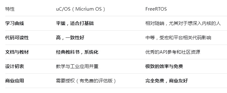

二、站在初学者的立场看uC/OS与FreeRTOS的对比
通常谈到学习单片机RTOS,很多人会直接推荐FreeRTOS,因为它免费、流行且资源丰富。但对于单片机RTOS初学者来说,从“学习和理解RTOS核心概念”的角度来看,uC/OS(现称Silicon Labs的Micrium OS) 确实有其独特的优势,使其在某些方面比FreeRTOS更适合入门。
(1)代码的一致性与可读性
uC/OS其内核绝大部分是用“高度可移植的ANSI C”编写的。这意味着无论你是在STC、STM32、NXP还是其他MCU上运行,你看到的“内核源代码几乎是一样的”。这种一致性对初学者至关重要,因为它让你专注于RTOS的原理本身,而不是被各种平台特定的汇编或宏定义所干扰。
FreeRTOS为了实现极高的效率和可移植性,FreeRTOS在核心代码中大量使用了“宏和与平台相关的汇编文件”(通常在 `port.c` 和 `portmacro.h` 中)。对于初学者来说,阅读这些宏和汇编代码可能会感到困惑,难以清晰地理解一个函数底层的完整执行流程。
类比: uC/OS像是一本用标准语言写的教科书,而FreeRTOS像是一本充满了缩写和脚注的参考手册。对于打基础,前者更友好。
(2)卓越的文档与教材支持
uC/OS它的创始人Jean J. Labrosse撰写了一本经典的嵌入式系统书籍——《嵌入式实时操作系统uC/OS-II》。这本书不仅是API手册,更是一部“RTOS的教学巨著”。它系统地讲解了实时内核的需求、设计思路、数据结构,甚至逐行解释了内核源代码。初学者可以“边读边做”,理论与实践紧密结合
FreeRTOS虽然它有非常完善的在线API文档和社区支持,但缺乏一本能与Labrosse著作相媲美的、从零开始系统化讲解其内核设计与实现的“权威入门教材”。它的学习资源更偏向于“如何使用”而非“为何这样设计”。
(3)设计哲学:教学与工业应用的完美结合
uC/OS它从诞生之初就带有强烈的“教学目的”。它的内核设计相对简洁、直观,数据结构和算法清晰。例如,它的就绪表(Ready List)设计非常经典,易于理解优先级调度原理。这种设计让初学者能够更容易地“看透”整个系统,建立自信。
FreeRTOS它的设计首要目标是“轻量、高效和免费”,适用于资源极其受限的嵌入式设备。它的许多优化技巧(如使用链表管理不同优先级的任务)对初学者来说是“黑箱”,虽然效率高,但不利于理解底层机制。
(4)严谨的数据结构与软件工程实践
uC/OS它的代码风格非常统一,使用了严谨的数据结构(如事件控制块ECB)。它强制你进行“错误检查”,很多函数都有明确的返回值告诉你操作成功或失败的原因。这培养了初学者良好的编程习惯和对鲁棒性的认识。
FreeRTOS它在默认配置下,为了追求极致的性能和尺寸,很多错误检查是可选的(通过配置宏`configASSERT` 来开启)。初学者如果不熟悉这些配置,可能会忽略错误处理,导致调试困难。
(5)完整的生态系统(对于学习而言)
uC/OS它不仅仅是一个内核,它提供了一个完整的嵌入式软件解决方案的范例,包括内核、TCP/IP栈(uC/TCP-IP)、文件系统(uC/FS)、USB协议栈(uC/USB)等。虽然初学者可能不会立刻用到所有,但这展示了RTOS在一个复杂嵌入式系统中所扮演的核心角色,有助于建立宏观认识。
FreeRTOS它现在也通过Amazon FreeRTOS扩展了类似的组件(如Wi-Fi、MQTT),但其核心内核依然保持极简。
(6)FreeRTOS的优势与适用场景
当然,FreeRTOS也有它独特的优势,这也能解释为什么它在业界如此流行:
极致的轻量级与可裁剪性:内核可以非常小,适合资源极其紧张的单片机。
巨大的社区与生态系统:拥有最广泛的用户群,遇到问题时容易找到解决方案。
商业友好:采用MIT许可证,在商业产品中使用几乎没有法律风险。
与芯片厂商深度集成:很多半导体厂商(如ST、Espressif)的SDK和开发工具都默认集成了FreeRTOS。
因此当你已经从uC/OS对单片机RTOS入门以后,在你的职业生涯中可以结合实际再选择FreeRTOS作为你的产品的操作系统,笔者认为这是一种最佳的从入门到精通单片机RTOS的方案
