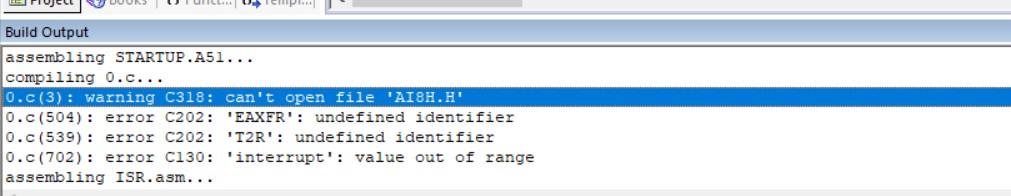

0.c(3): warning C318: can't open file 'AI8H.H'
0.c(504): error C202: 'EAXFR': undefined identifier
0.c(539): error C202: 'T2R': undefined identifier
0.c(702): error C130: 'interrupt': value out of range 截图202511082125292106.jpg

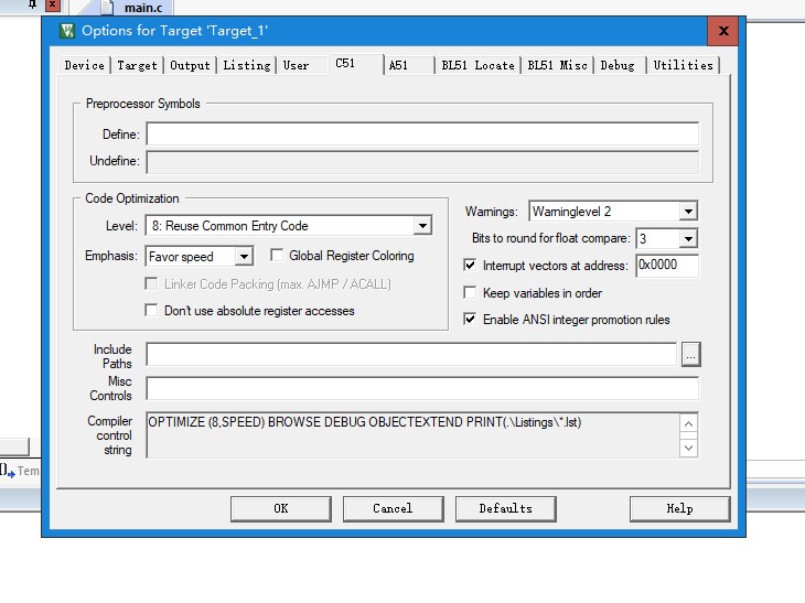

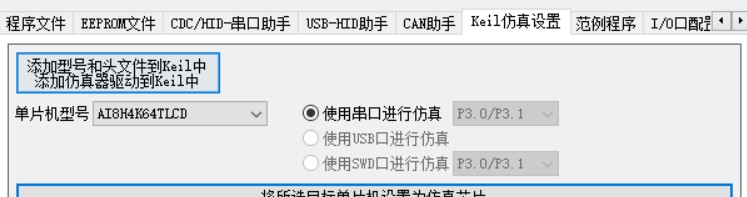

这个如何解决? 截图202511082126139105.jpg 头文件已经导入

发表于 2025-11-8 22:36:32 | 显示全部楼层
include paths目录设置一下看行不行

 楼主| 发表于 2025-11-8 22:46:21 | 显示全部楼层
还是一样

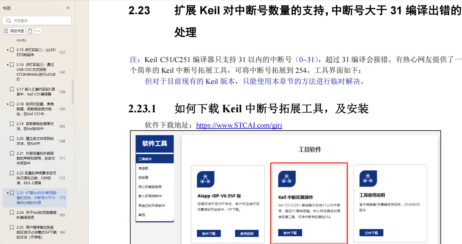

发表于 2025-11-10 08:37:50 | 显示全部楼层
