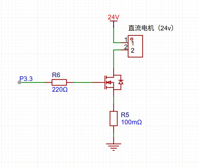

老师们。。。。这个图可以吗。。。。24v接电机一端,另一端通过mos管到gnd。。。。P3.3控制。。。。

发表于 昨天 14:47 | 显示全部楼层
MCU5V供电,P33推挽,电机反并续流二极管

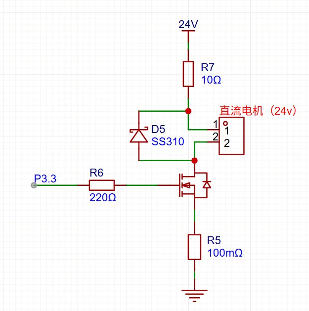

发表于 昨天 15:34 | 显示全部楼层
收到老师。。。。我觉得是不是应该加一个R7电阻去限流呢。。。

发表于 昨天 19:16 来自手机 | 显示全部楼层
老师在吗。。。。。求助,好像不行

发表于 11 分钟前 | 显示全部楼层
老师求助,不应该增加R7电阻吗。。。。电阻和电机都很热。。。
