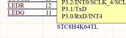

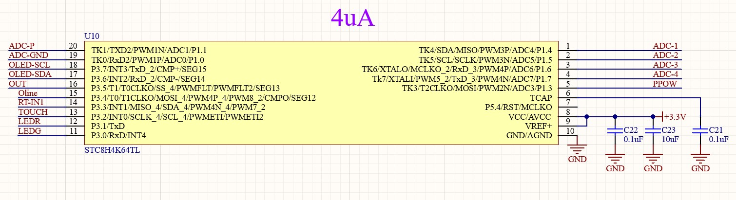

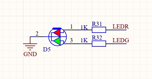

大家好,我在新的项目中使用了串口下载口复用驱动两个LED,但是现在的问题是IO口单独能使用可以驱动LED,但是通讯口就不好用了,删掉和LED占用的下载口的 相关的配置和程序,通讯又是好的,现在可以确定复用通讯不好用,请教一下大家是怎么处理这个问题的?串口下载,串口通讯,兼顾驱动LED是怎么做的,有没有什么好的办法,感谢

LED换成共阳的,用低驱动点亮,就没问题了。
你这样在芯片复位时的准双向IO的上拉比较弱,直接被你的LED和电阻拉低了。肯定影响了。

我做了多次实验,不管用共阳极还是共阴极LED这个都没有用,原因是:在主程序中总有有用到这两个口,一旦你去人为的点亮还是熄灭,此时你再去串口通讯他们之间是互相干涉的,没办法换个芯片。
