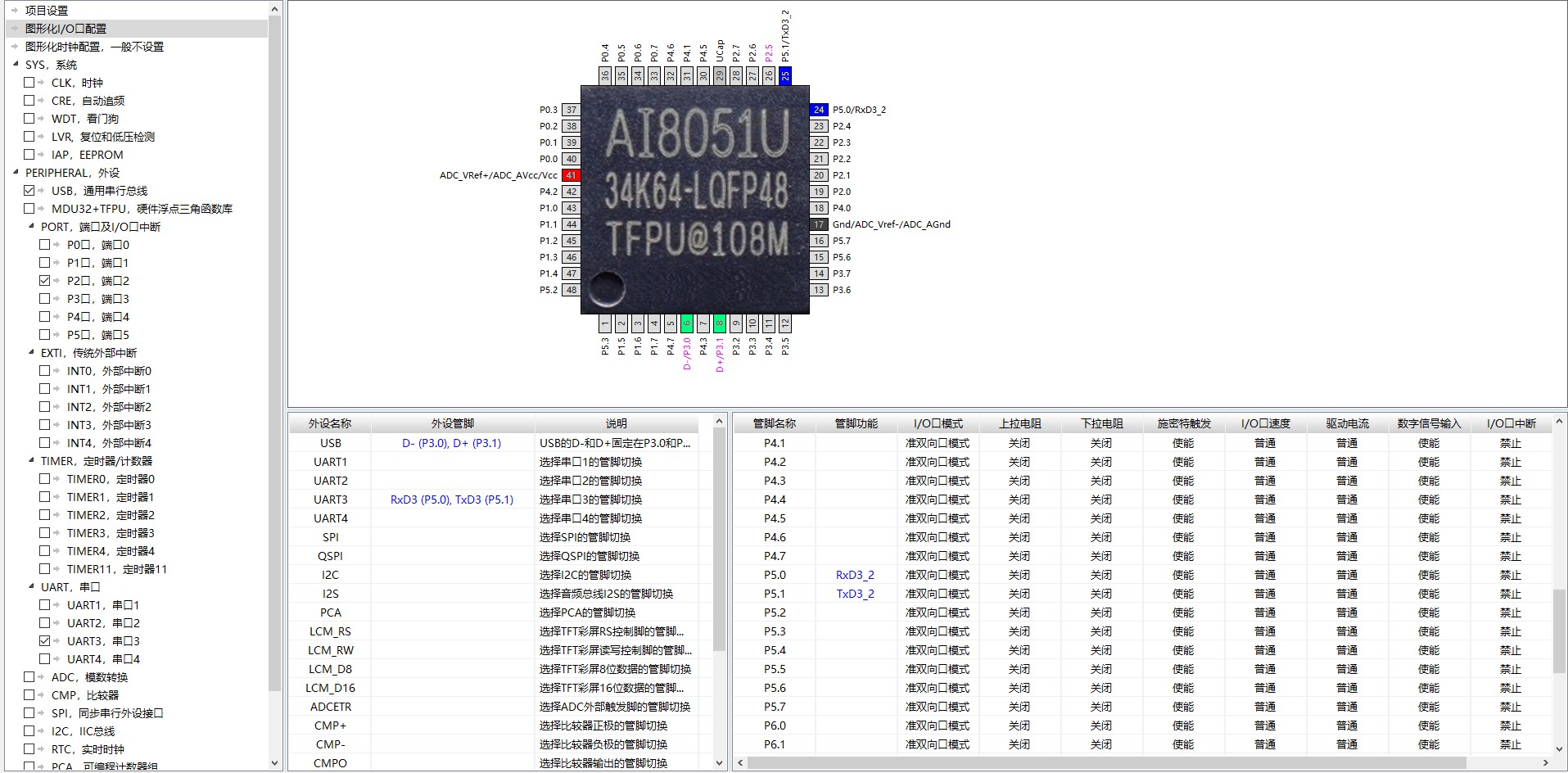

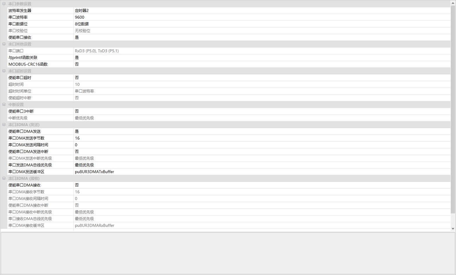

主循环:
    while (1)
        // 在此添加主函数中用户主循环代码
                delay_ms(500);
                printf("uart3-test");
                led25 = !led25;
串口3设置2
串口3设置2
串口3设置1
串口3设置1
串口2设置1
串口2设置1
2750
9613
9613

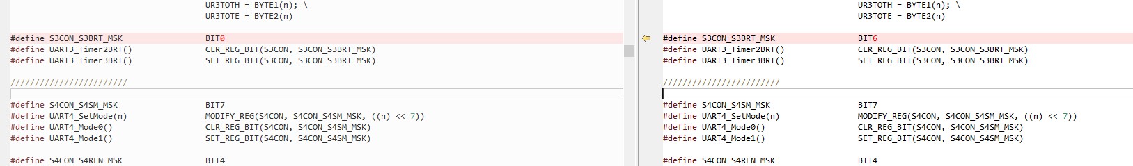

发表于 2025-11-7 16:22:34 | 显示全部楼层
这些问题已更新,使用AiCube-ISP(6.96F)新版重新生成下:
https://www.stcaimcu.com/data/do ... Cube-ISP-v6.96F.zip
