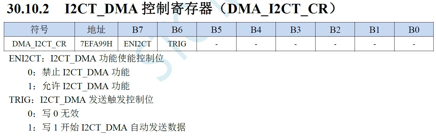

系统上电DMA方式对OLED显示屏发信息可以显示,但关闭DMA使能、DMA发送后,无法通过查询方式读取AT24C数据,请教如何从I2C DMA模式切换到I2C查询模式

ENI2CT=0,关闭I2CT_DMA

用DMA_I2C_DisableTx()完美解决,非常感谢!
