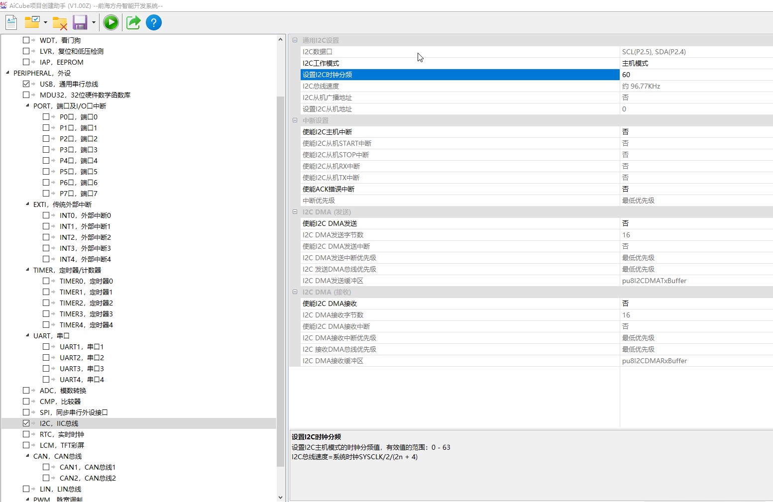

其他都很顺利,但是这个
设置12C时钟分频  一开始怎么都不能修改,一直是0
我打开关闭,甚至重新建立项目,都无法修改
后来我重新启动计算机后,新建项目,就可以修改了
我们保守点,就设置IIC总线速度100K!
2672
3479
3479
 楼主| 发表于 2025-11-7 10:20:13 | 显示全部楼层
接下来就注意引脚设置:
P24  P25  以及P2口的选择都要有!
定时器什么的,因为是硬件IIC,都不用!
数码管就自己添加!
AiCube 只负责STC32G12K128的设备..................

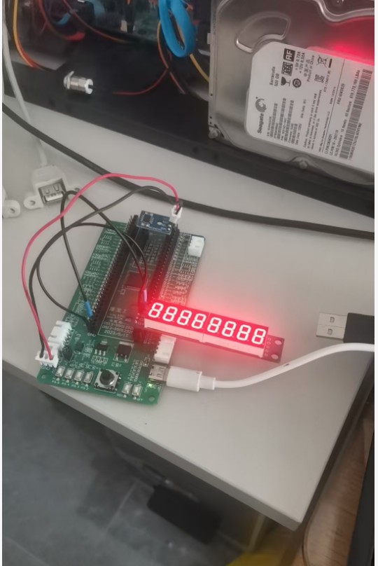

看看实验2个现象:
一个是串口
另一个是数码管:
2672
3479
3479
 楼主| 发表于 2025-11-7 10:45:56 | 显示全部楼层
当然,数码管最多是显示F,数值超过15,数码管就没法正常显示
当然,串口助手也是受我们定义变量的8位限制,最大是255 ,超过就溢出
