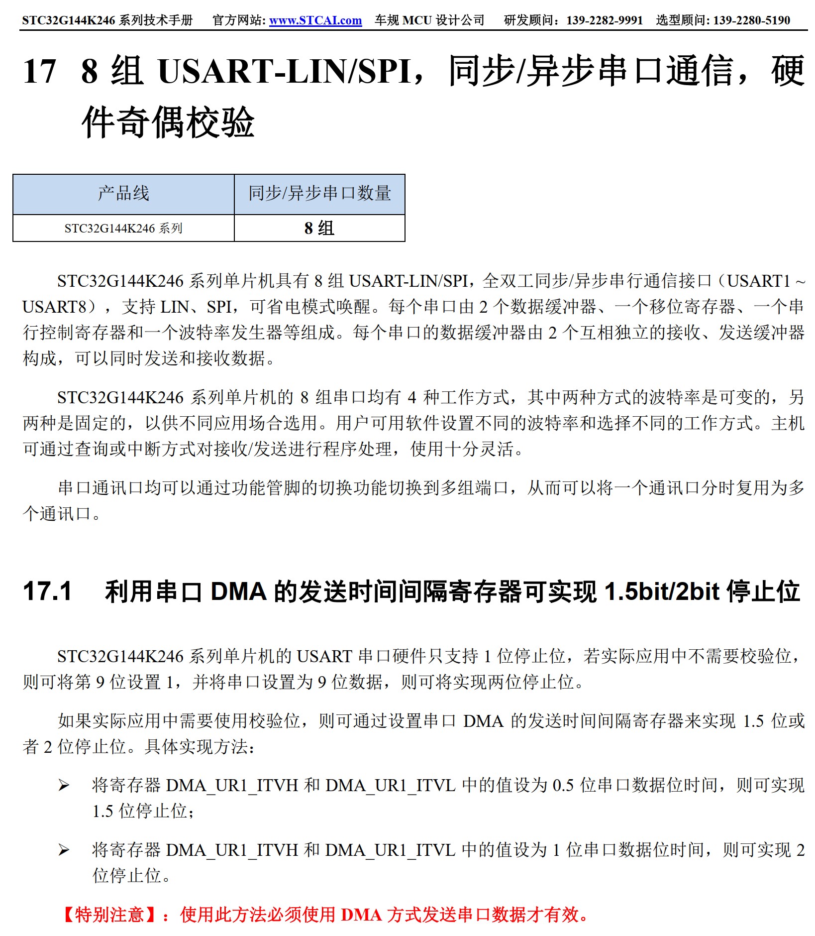

我用一片STC32G8K128 来接收SBUS的数据。用的串口3,9数据位,中断接收,数据是能接收,但是数据不是SBUS的帧数据了。因为SBUS 是8数据,1偶校验,2停止位。而STC就一个停止位。我看有人说接收的时候,几个停止位都没关系。我想问是哪里出了问题吗?搞好几天了。还是说STC的串口就不能接收sbus数据?

硬件的停止位就只有1位,,,要是想用的话,需要转个弯,用其他的方式实现

stc32的串口设置成9位模式,作为接收用不用管有几个停止位,无非就是空闲时间长短问题。已验证可以正常接收sbus数据。

STC8H8K64U  系列部分有 DMA;
STC32G  系列有 DMA;
8051U  系列有 DMA;
可以用DMA来支持多个停止位
