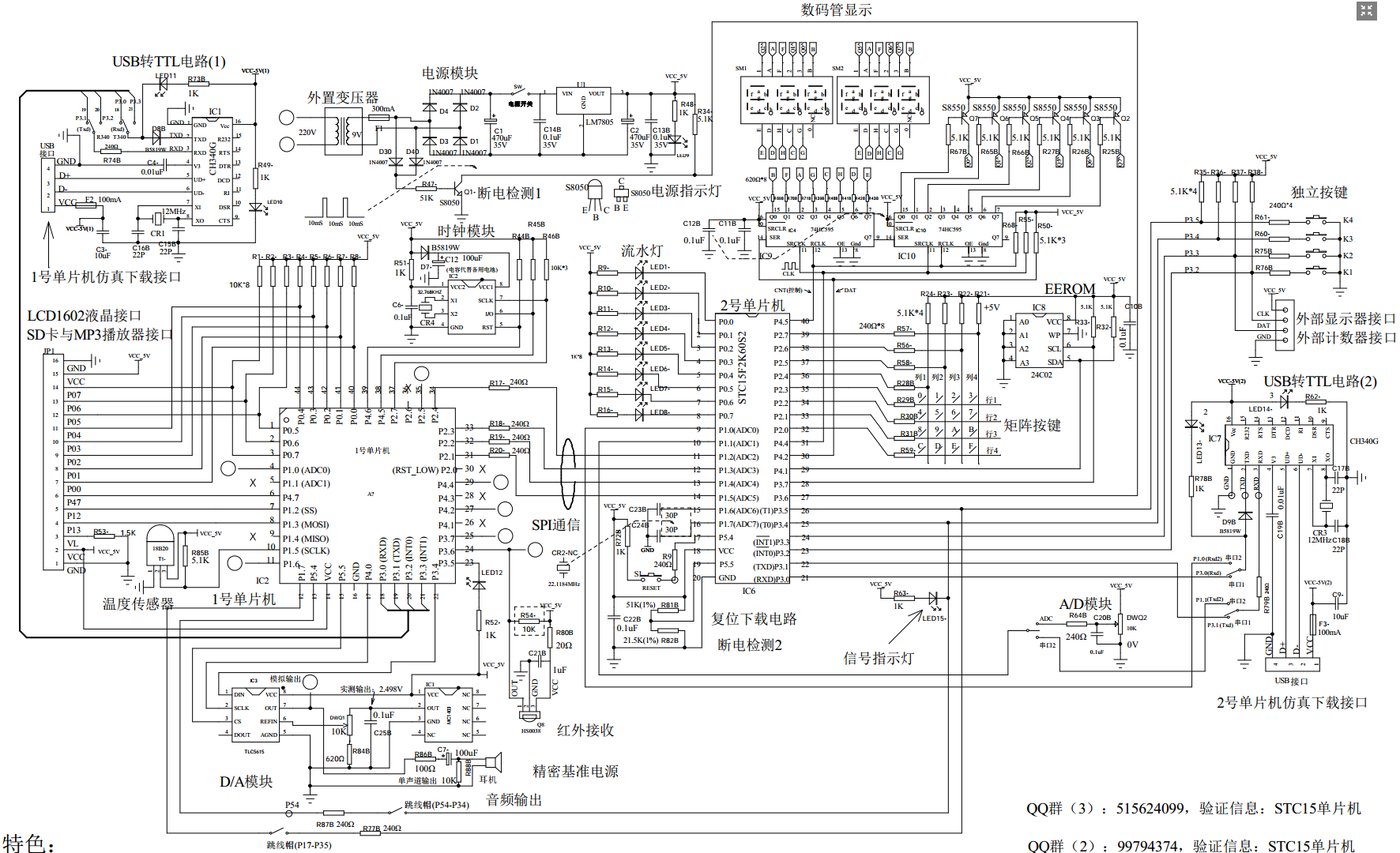

如下这个1号单片机,如是STC15W4K, 不管你上次如何设置的,
他都会强制外部晶振起振,不管你外面是否接了晶振没有,
如果 P1.7有高低变化,他就认为外部有时钟,跑外部时钟 !!!
你外部P1.7/XTALI 拉了很长的线,他已被干扰到有高低变化,
这时MCU跑外部时钟,你结果只来了1 ~ 2个时钟,他能跑几条指令 ?
