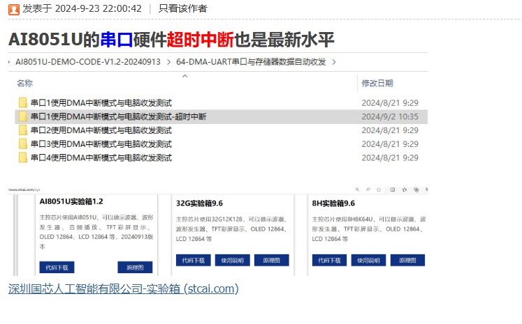

发表于 2025-11-7 09:20:08 | 显示全部楼层
1.串口1的中断interrupt 4是接收中断还是发送中断?
总的中断,开启串口中断之后接收和发送都会触发中断。
2.能不能进行接收空闲中断处理?
这个要看你用的什么单片机,STC不是所有的的单片机都带有超时中断。
PS:多看手册
