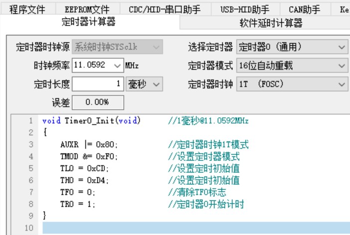

void Timer0_Init(void)                //1毫秒@11.0592MHz
        AUXR |= 0x80;                        //定时器时钟1T模式
        TMOD &= 0xF0;                        //设置定时器模式
        TL0 = 0xCD;                                //设置定时初始值
        TH0 = 0xD4;                                //设置定时初始值
        TF0 = 0;                                //清除TF0标志
        TR0 = 1;                                //定时器0开始计时
        ET0 = 1;                                //使能定时器0中断

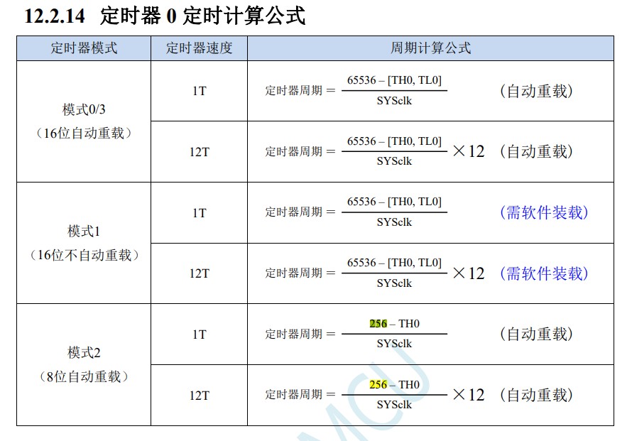

可以用软件带的定时器计算器简单设定算出来
定时器0计算公式
定时器0计算公式

可以使用ISP软件的定时器计算功能

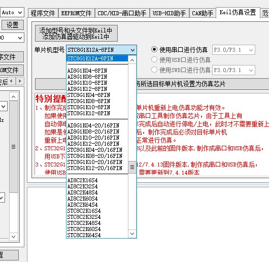

请教一下仿真,STC8G1K08A芯片,用USB-TTL连接P0\P1串口能进行仿真吗
P30、P31,可以  详情 回复 发表于 2025-11-6 19:55
这边有的就可以ttl仿真

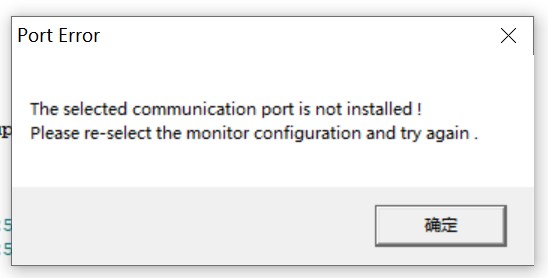

E:\翁昌华\翁昌华\SF\SDC单片机资料\学习资料\1.png 调试时出现这个提示
重新添加仿真器驱动到Keil [attachimg]120239[/attachimg]  详情 回复 发表于 2025-11-6 19:57
P30、P31,可以

调试时出现这个提示
重新添加仿真器驱动到Keil
