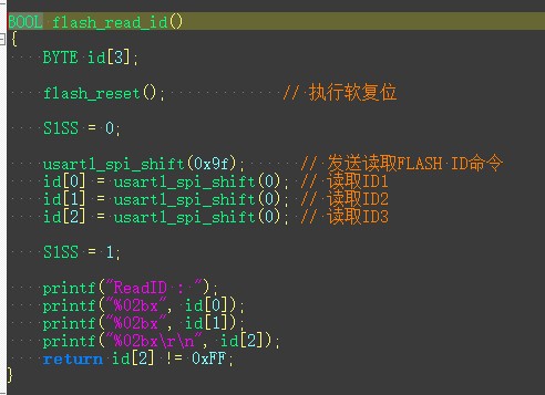

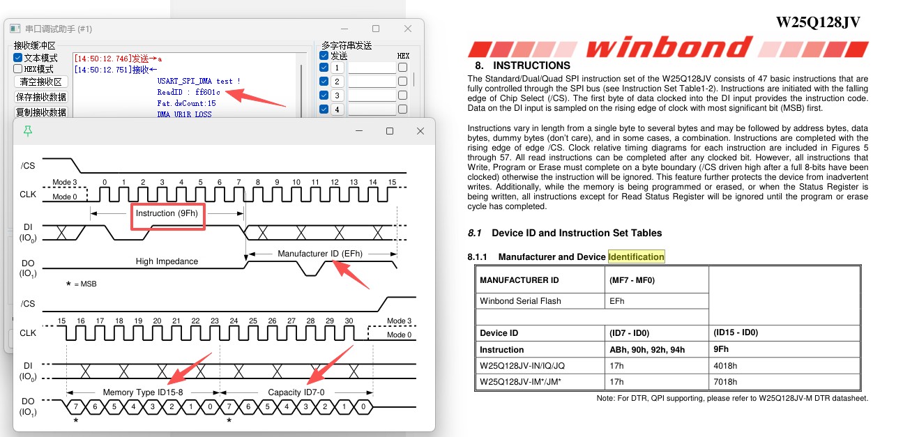

使用的flash读取id操作,结果跟实际手册上的不一样,这是哪里的问题呢?贴上读取id的代码
查看实验箱上的flash型号丝印为25Q128JVSQ,厂商华邦。
实际读到的是串口内容里的ff601c

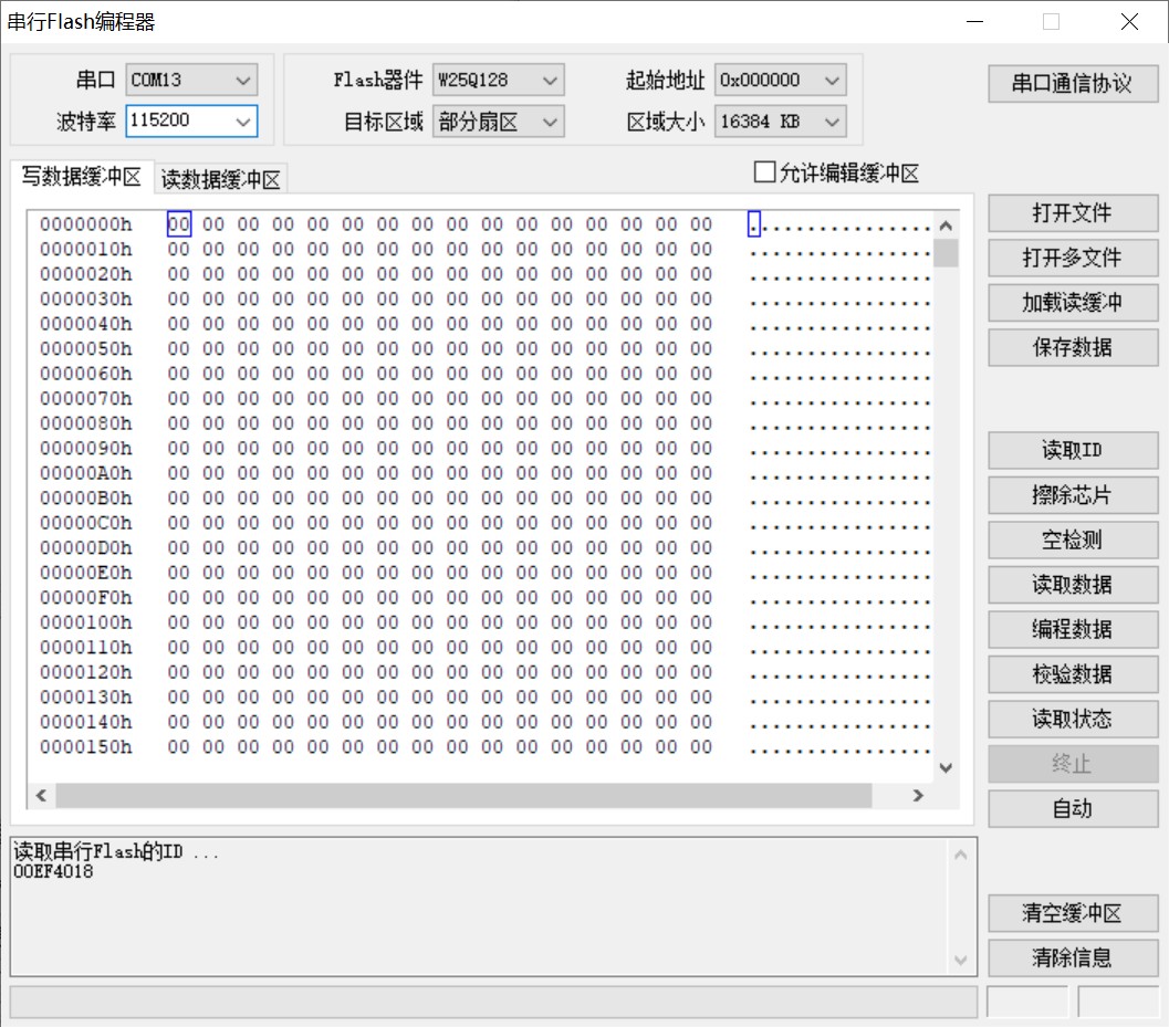

发表于 2025-11-6 15:52:52 | 显示全部楼层
00EF4018

 楼主| 发表于 2025-11-7 10:49:18 | 显示全部楼层
是的,我下载了串行FLASH的代码后,
读取芯片ID,也是反馈的00EF4018,
跟芯片手册上是一致的,
说明还是代码哪里没有设置对,我再看看去
