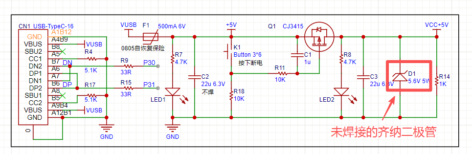

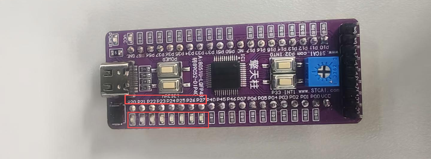

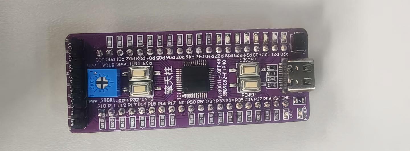

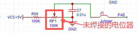

收到的开发板有两处未焊接元器件,虽然测试后发现并没有什么影响,但是本着打破砂锅问到底的精神去看了原理图发现如下:
Pastedimage20251106115830.png补焊后效果如下:
参考资料:

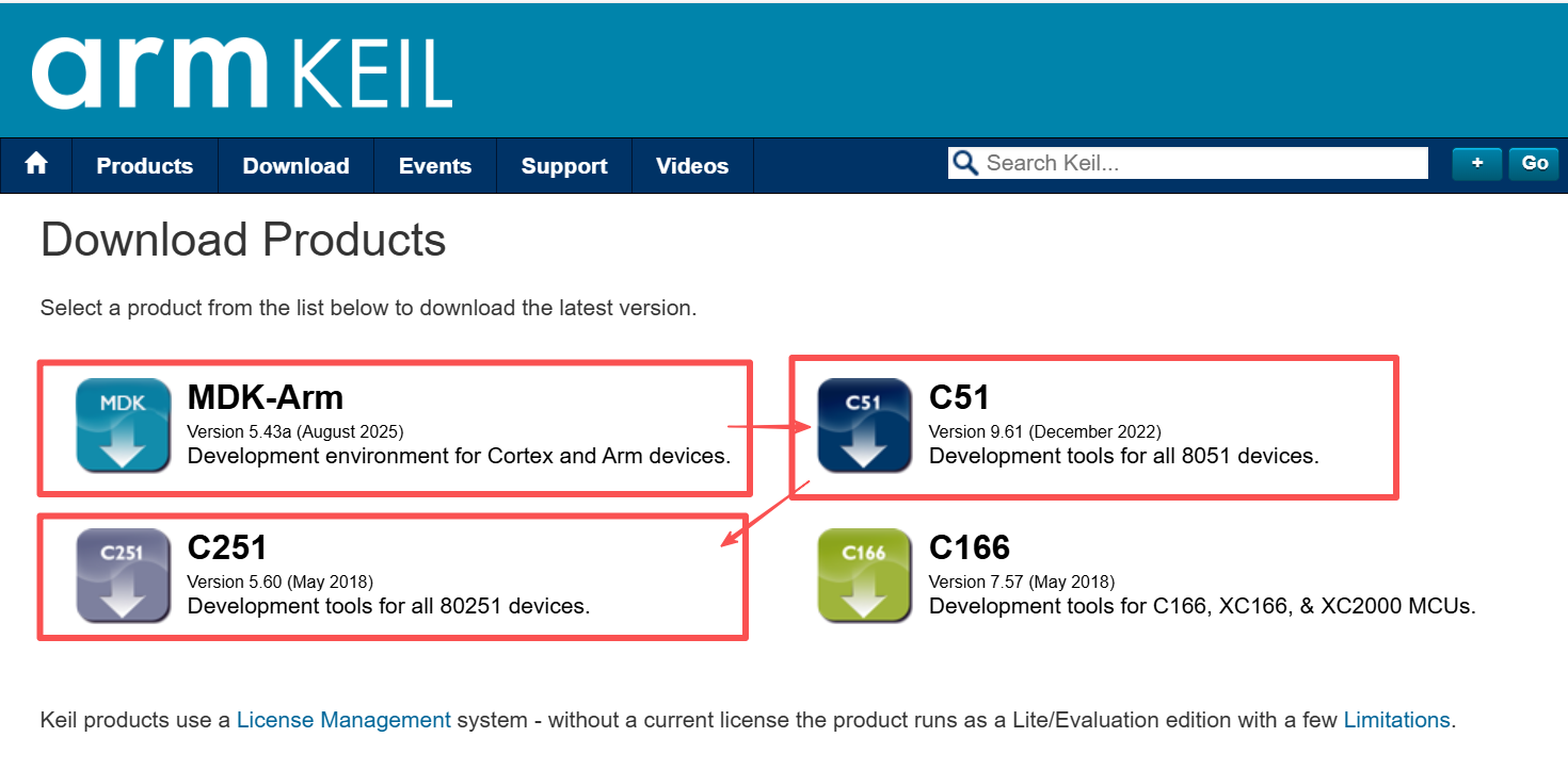

1.下载Keil
点击Keil Product Downloads进入keil官网下载界面后,逐个点击下载按照指引安装即可。

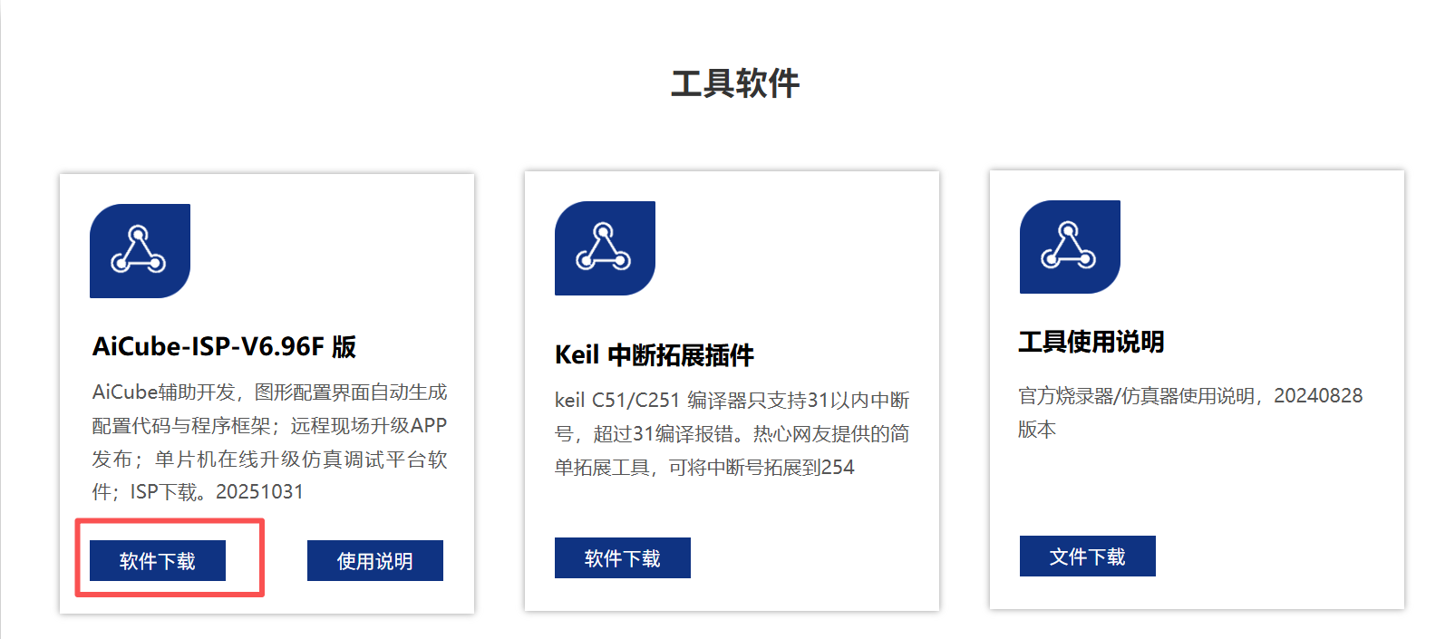

2.下载AICube-ISP

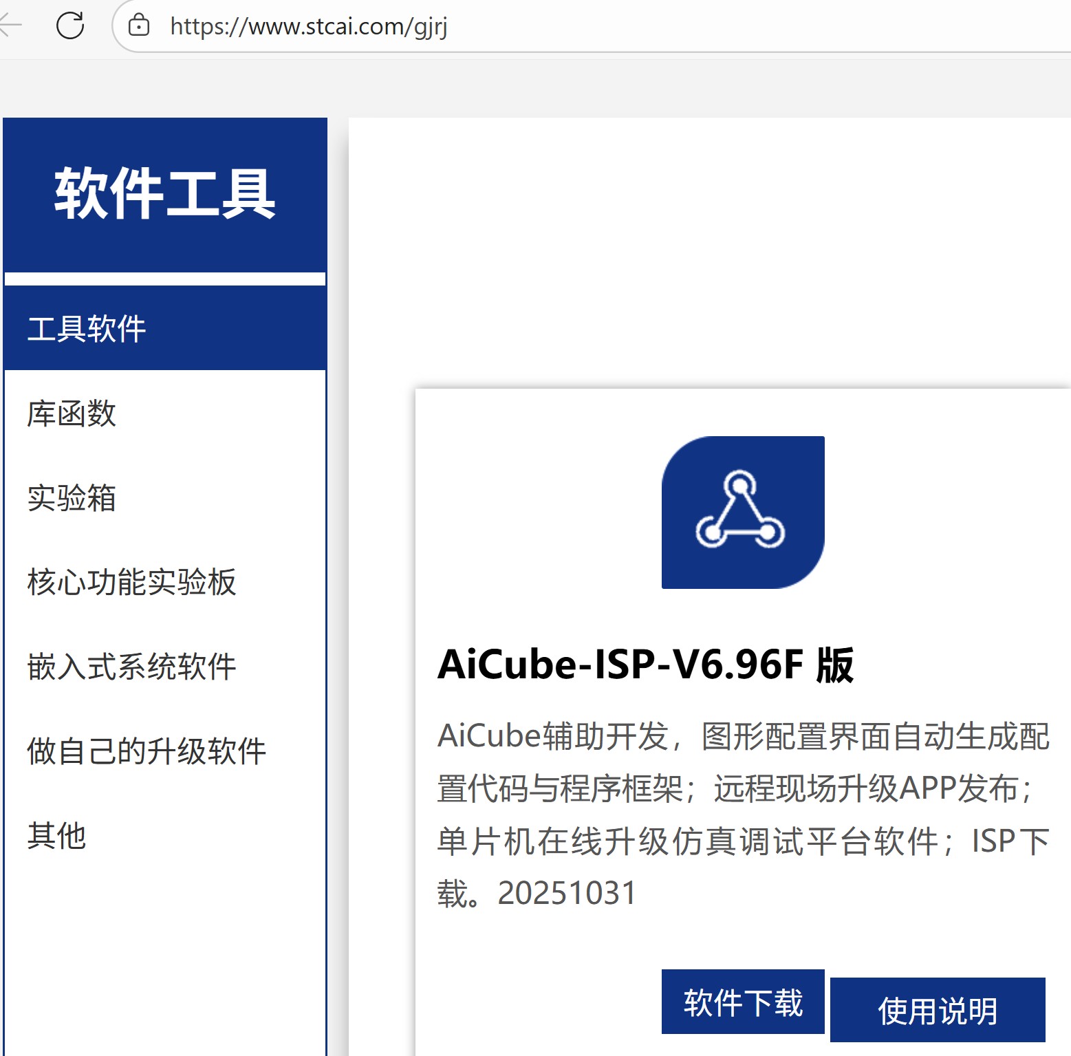

点击深圳国芯人工智能有限公司-工具软件进入STC官网下载界面后,点击下载按照指引安装即可。

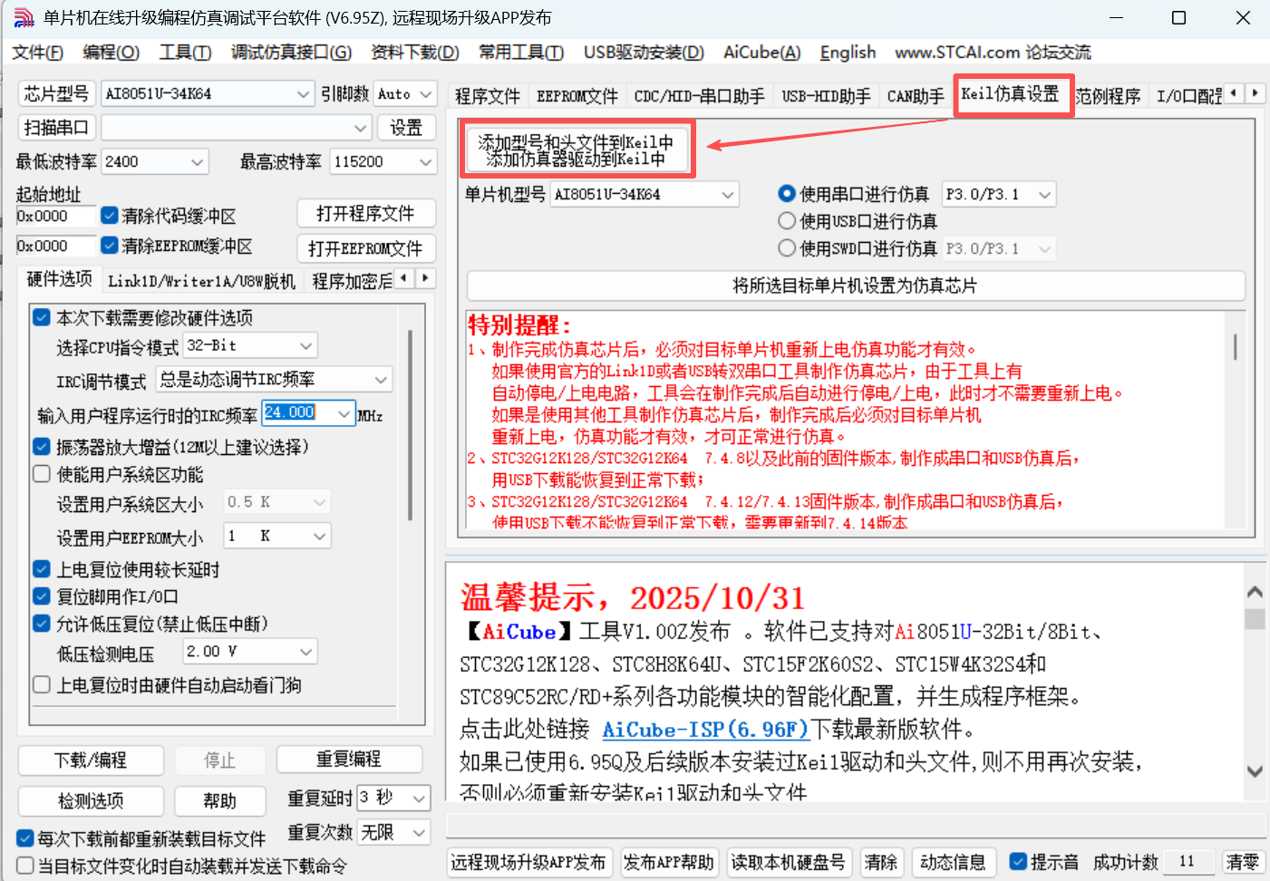

3.一键添加型号、头文件、仿真器驱动到Keil
确保Keil安装正确后,确保Keil关闭后,打开AICube-ISP,进入Keil仿真设置一键导入。
引用官方提示:
1、添加前请先关闭Keil软件,请务必先关闭Keil软件,否则会导致添加失败
2、添加MCU选型数据库文件到 Keil安装路径下的UV2(或UV3\或UV4\取决于Keil的版本)目录中
3、安装仿真器的驱动程序到Keil安装路径下的C51\目录中
4、复制8051头文件到Keil安装路径下的C51\INC\STC\目录中
5、复制80251头文件到Keil安装路径下的C251\INC\STC\目录中
6、请确认Keil的安装目录下有C51目录和C251目录。请确认Keil的安装目录下有且仅有UV2、UV3、UV4目录中的一个存在

上面是 小赵 演示:Ai8051U, printf_usb("Hello World !\r\n")及usb不停电下载@AiCube之图形化程序自动生成

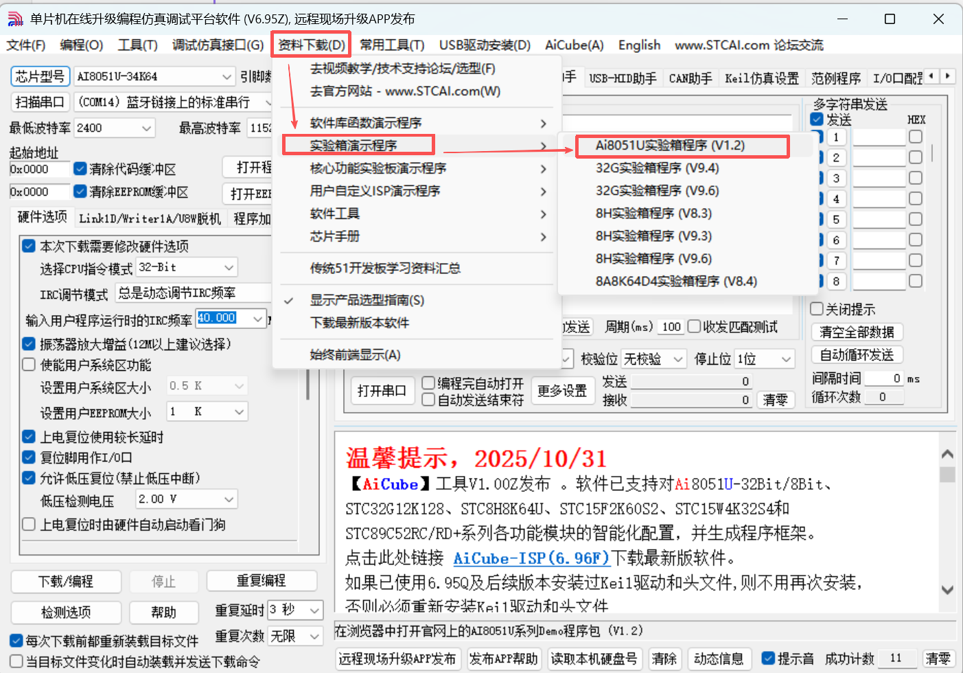

1.下载例程
官方的AICube-IDF提供了便捷的资料下载接口,点击跳转浏览器下载即可。
2.打开例程
解压后会获得如下几个文件夹,为充分发挥AI8051的强大性能,直接选择32位例程即可。

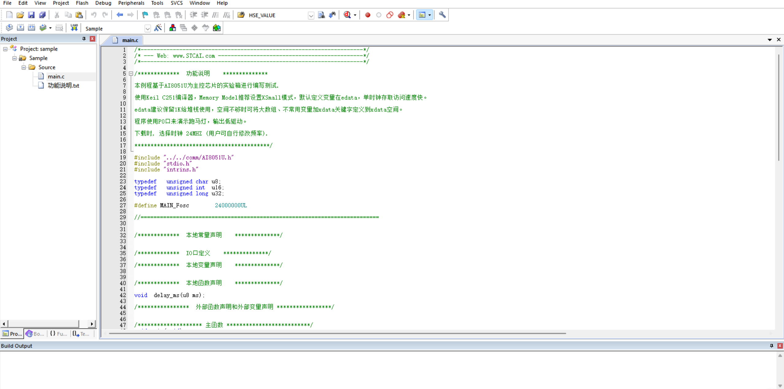

双击打开\AI8051U-DEMO-CODE-V1.2\Ai8051U-32Bit\01-用P0口做跑马灯\C语言\sample.uvproj即可通过Keil查看、修改、编译工程。

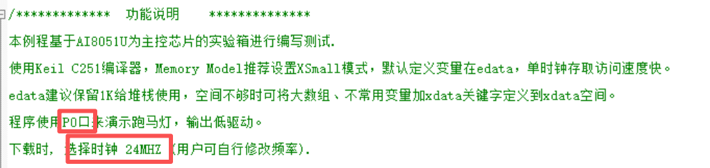

3.修改并编译下载例程

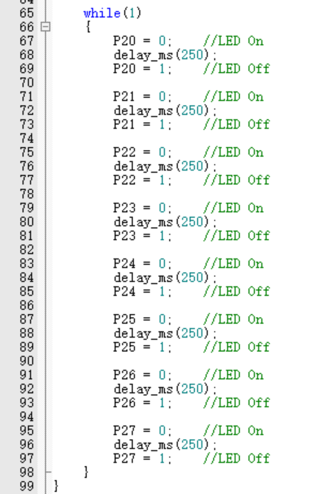

例程中最上部的说明往往格外重要。本例程我们主要可以获取两个信息,例程使用 P0 口驱动LED灯,时钟 24 MHZ

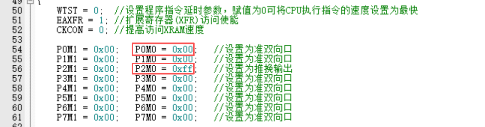

通过观察开发板或原理图可以发现,原厂的LED是焊接在 P20 - P27 上的,这意味着我们实际需要使用的是 P2 口
因此,我们需要修改程序,当然在 P00-P07 补焊一排LED灯理论上也是可以的。
主要修改的地方有这两处。
1.修改P2M0为0xff推挽输出,并将P0M0改为0X00准双向口。
2.将驱动LED的端口从 P00-P07 改为 P20-P27

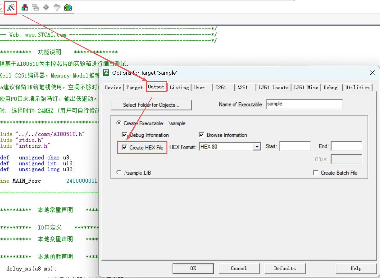

3.确保Keil输出hex文件打开后,点击Rebuild编译。

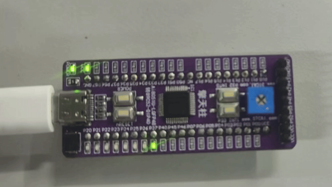

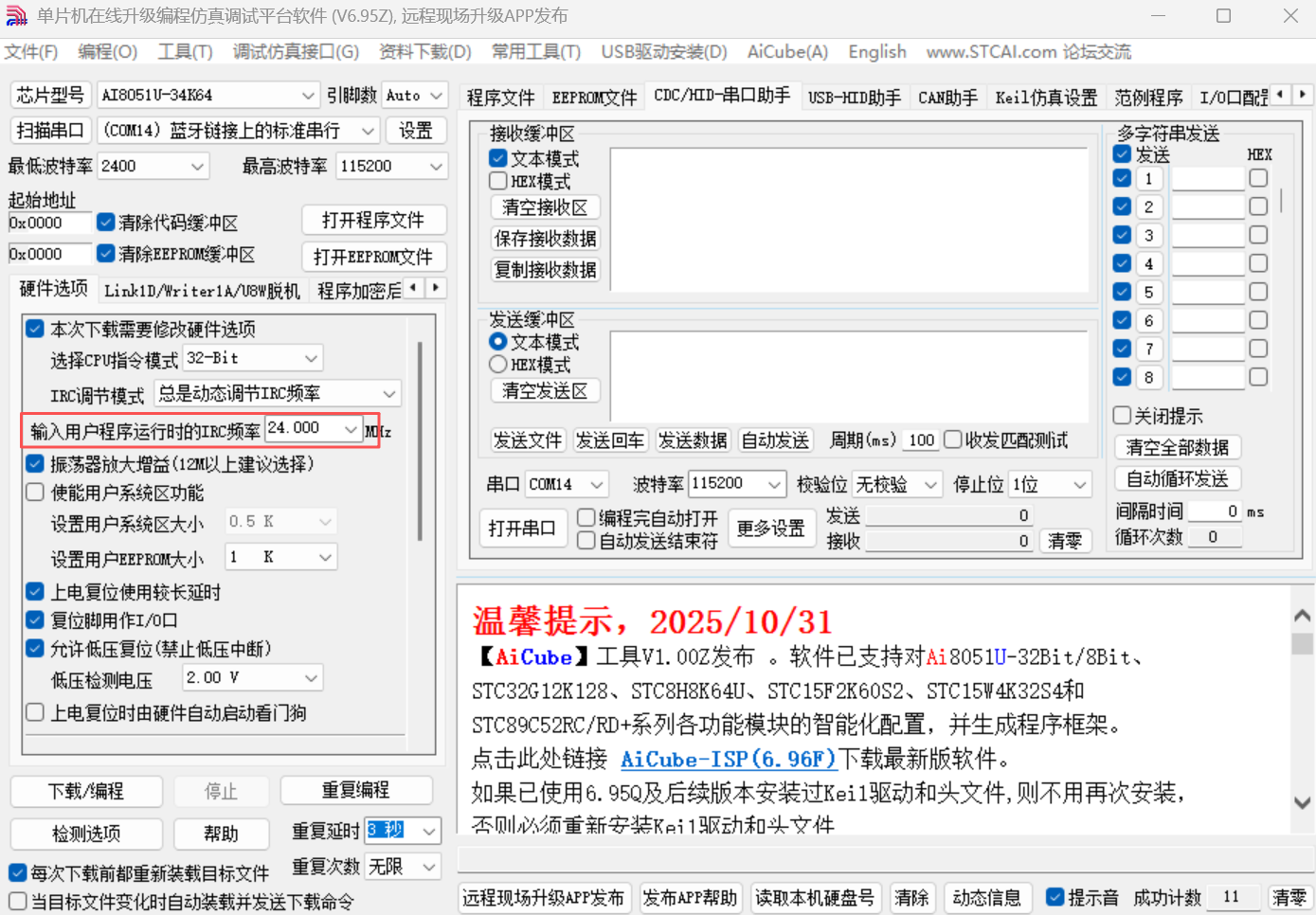

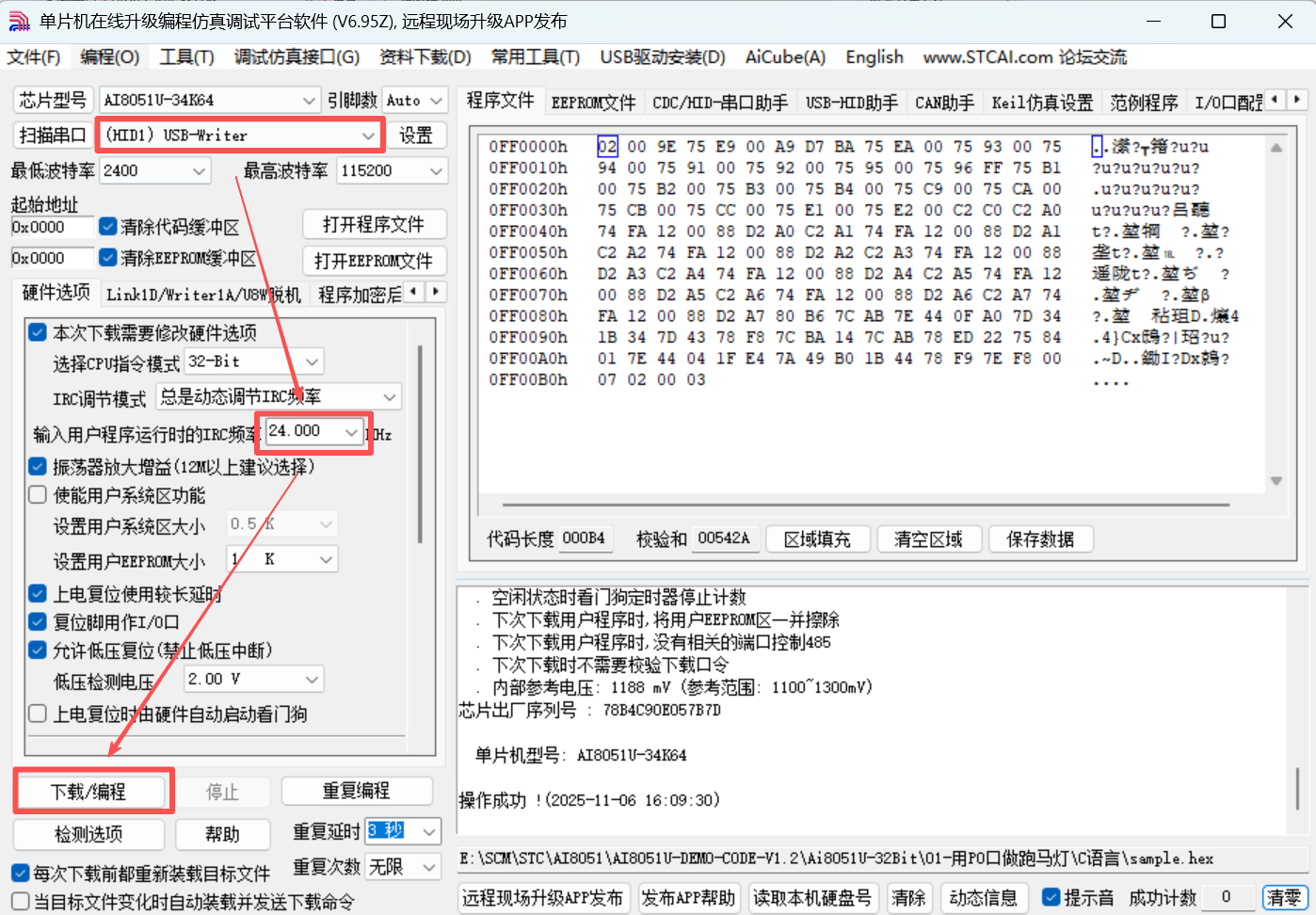

4.使用AICube-ISP烧录程序

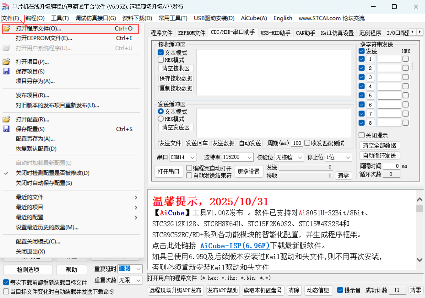

打开编译好的HEX文件
配置时钟为24Mhz
开发板用USB连接电脑后,按住开发板的P32 INTO按键,点击一下POWER按键,串口显示如图即可点击下载烧录。
点击后,等待出现操作成功字样,开发板LED会自动开启跑马灯效果。
也可以试试流水灯效果
    led_mask = 0x00;
    for(i = 0; i < 8; i++)
            led_mask |= (1 << i);
            P2 = ~led_mask;
            delay_ms(250);
        delay_ms(500);
        P2 = 0xFF;
        delay_ms(500);

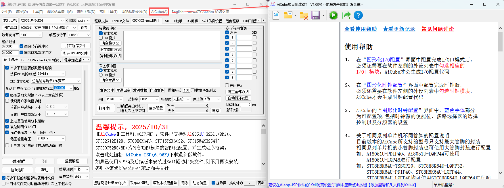

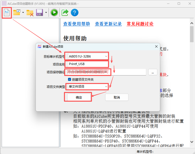

1. 通过AiCube-ISP进入AICube
2. 创建AICube项目

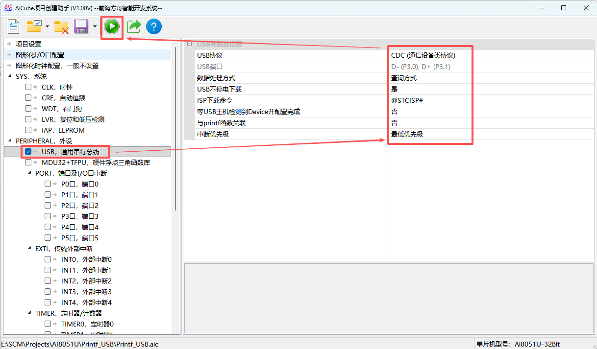

3.配置USB通信串行总线并生成Keil项目
勾选USB,通信串行总线,确保设置如图后,点击绿色按钮或按下F5快捷键,将自动创建并打开Keil项目。

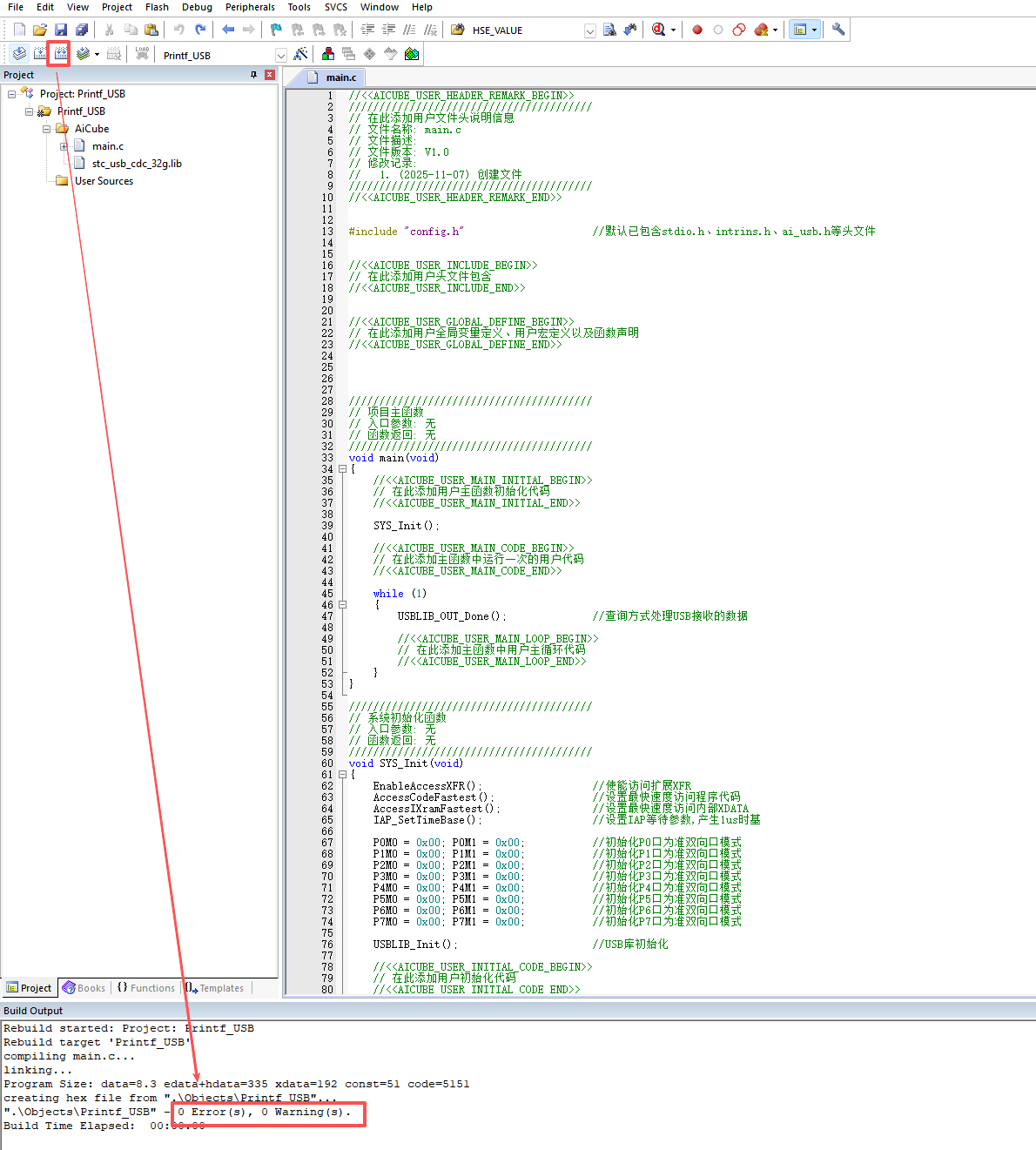

生成项目打开主函数后如图所示
直接编译确保模板被正确创建
4.添加代码到模板并编译

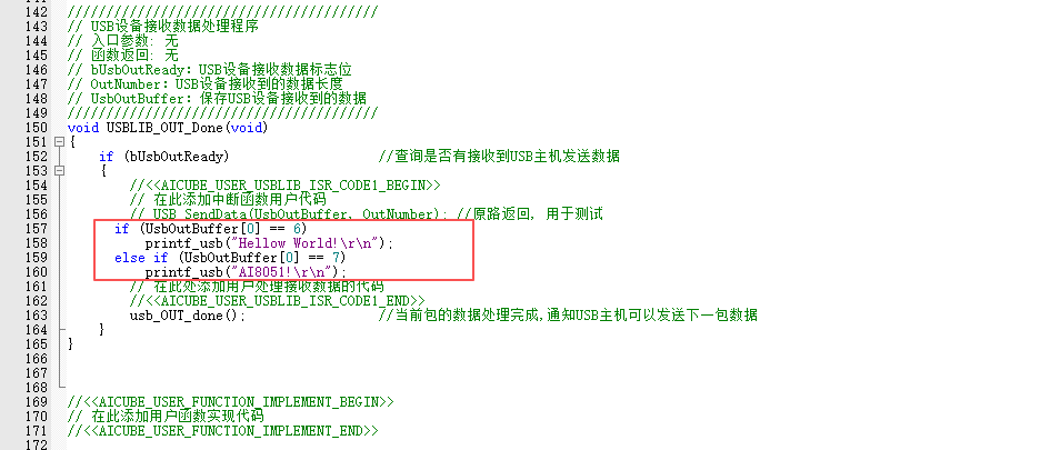

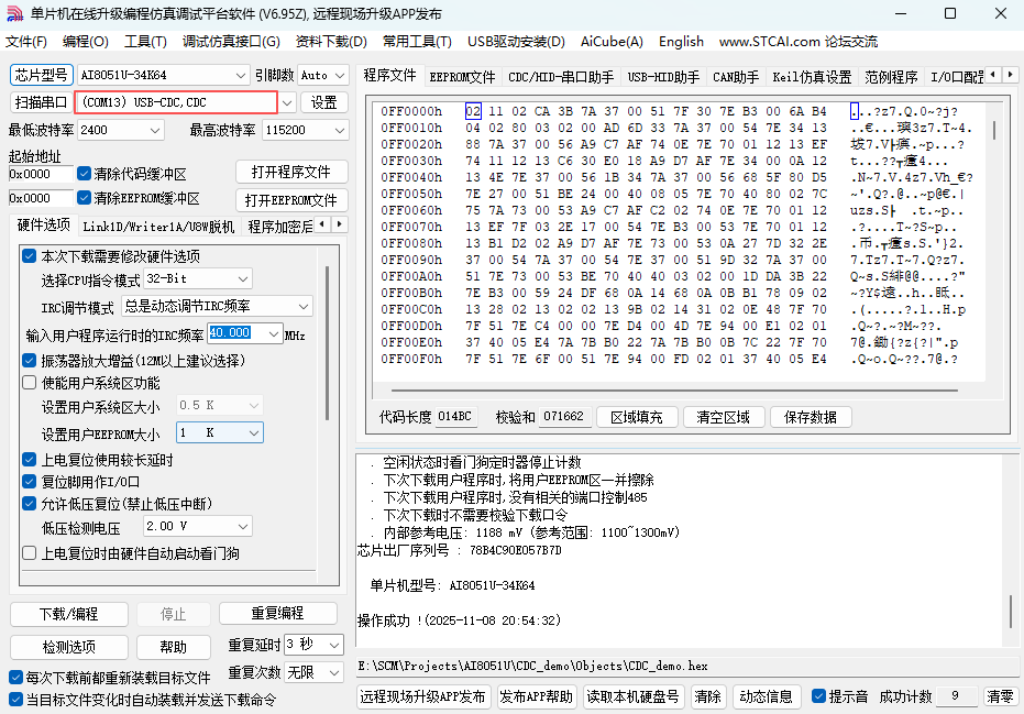

通过注释关闭 USBLIB_OUT_Done(),并在相应位置中添加 printf_usb("Hello_World\r\n");,编译完成后使用AICube-ISP下载即可(建议将IRC频率设置为40Mhz),此处不再赘述。
5.打开串口助手监听串口
设置合适的COM口,波特率使用默认的115200即可,打开串口后显示如下内容。

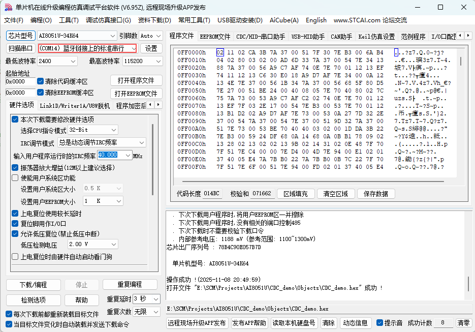

3.烧录程序
此时打开AICube-ISP仍是如下状态,按照之前的方法进行烧录即可
烧录成功后串口信息如下,此时即可不断电直接烧录。
4.运行程序
此时通过串口助手即可与单片机通讯。
根据代码易得,发送6,7会反馈不同的信息。

                state = !state;
                P00 = state;
                while(P32 == 0); // 等待松开(这个最关键!)
4.3 延时函数怎么来?
步骤
  1. 打开AICube-ISP → 工具 → 软件延时计算器
  2. 系统主频:24MHz(必须和工程一致)
  3. 延时时间:20毫秒
  4. 指令集:AR32(32位选这个,8位选AR8)
  5. 点击生成C代码
生成的函数长这样:
void delay_ms(unsigned int ms) {
    // 一堆汇编指令,反正很准
重要提醒:使用前必须在 main()开头加三行配置:
WTST = 0;    // 设置指令延时参数最小
EAXFR = 1;   // 扩展XFR访问使能
CKCON = 0;   // 提高XRAM访问速度
这三行在官方例程里都有,直接复制就行。
4、三个任务完整代码
任务1:按下亮,松开灭
#include "AI8051U.H"
void main() {
    // 初始化三件套
    WTST = 0;
    EAXFR = 1;
    CKCON = 0;
    P40 = 0;  // 打开LED开关
    while(1) {
        if (P32 == 0) {   // 按下
            P00 = 0;      // 亮
        } else {          // 松开
            P00 = 1;      // 灭
任务2:按下灭,松开亮
// 只改if-else内部
if (P32 == 0) {
    P00 = 1;  // 按下灭
} else {
    P00 = 0;  // 松开亮
任务3:按一下切换(带消抖)
#include "intrins.h"  // 包含nop
#define U8 unsigned char
U8 state = 0;
// 延时函数声明
void delay_ms(unsigned int ms);
void main() {
    // 初始化三件套
    WTST = 0;
    EAXFR = 1;
    CKCON = 0;
    P40 = 0;  // 打开LED开关
    while(1) {
        if (P32 == 0) {          // 检测按下
            delay_ms(20);        // 消抖
            if (P32 == 0) {      // 确认按下
                state = !state;  // 状态翻转
                P00 = state;     // 更新LED
                // 等待松开(防止连击)
                while(P32 == 0);
// 生成的延时函数
    // 自动生成的代码,别手打
GMT+8, 2026-3-31 22:50 , Processed in 0.128878 second(s), 92 queries .
