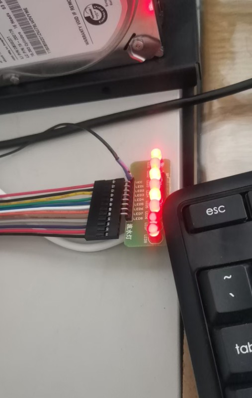

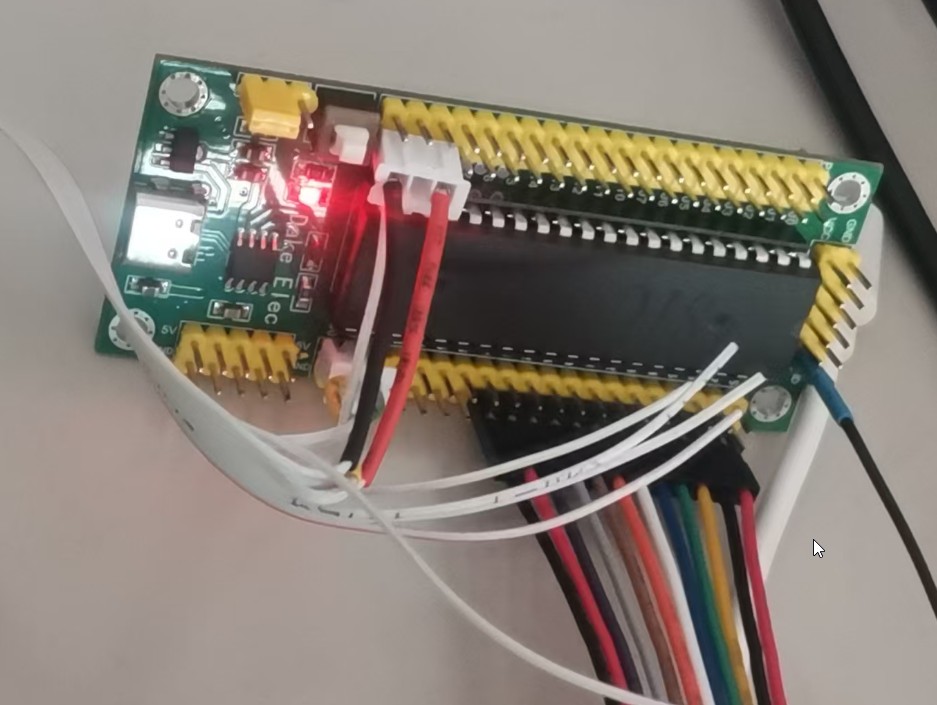

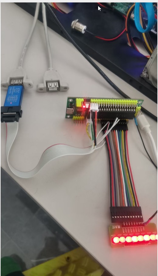

 楼主| 发表于 2025-11-6 10:42:25 | 显示全部楼层

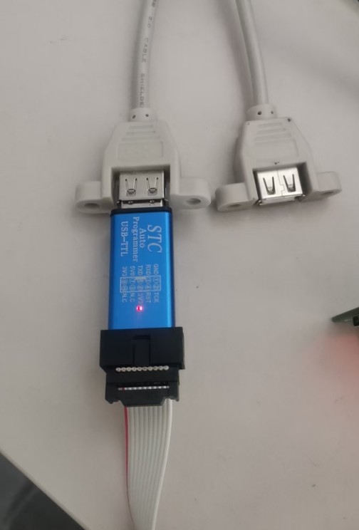

其实,在STC32G12K128芯片下是可以躲开P6口
例如我们直接用P2口
我在淘宝买了一个小实验板+STC自动下载器,就可以实现:
看图
我把源程序也放上来:
其实这时候USB-CDC也应该是成功的,但在串口上并没有出现,估计是和我在淘宝买的这个STC自动下载器的P30P31有冲突
STC32G12K128PWMA呼吸灯成功(CDC不行).zip

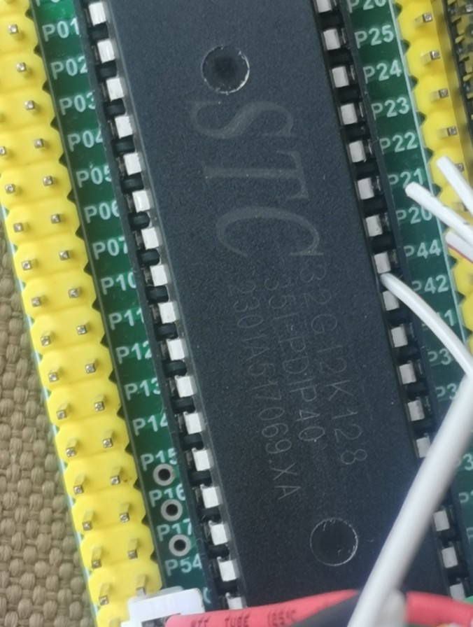

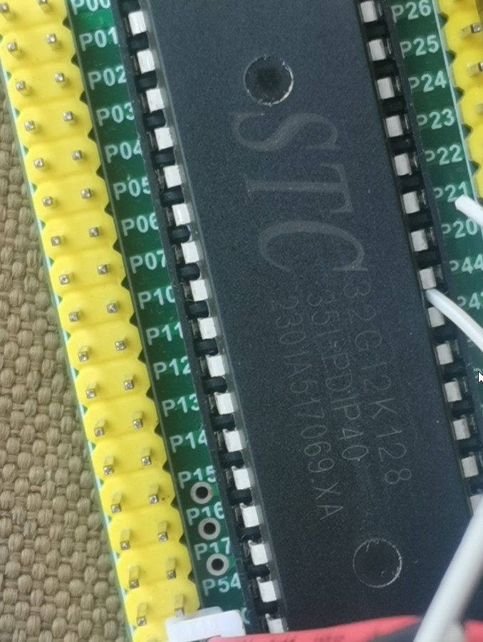

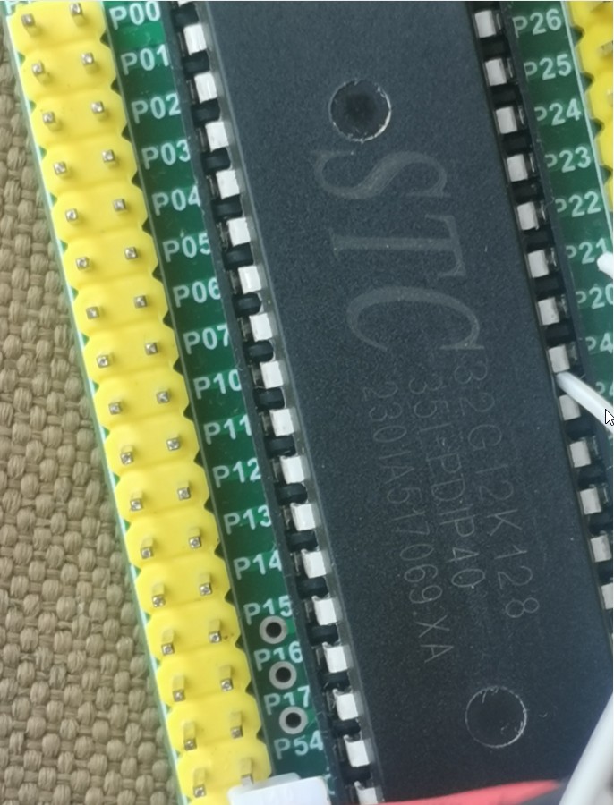

 楼主| 发表于 2025-11-6 10:55:01 | 显示全部楼层

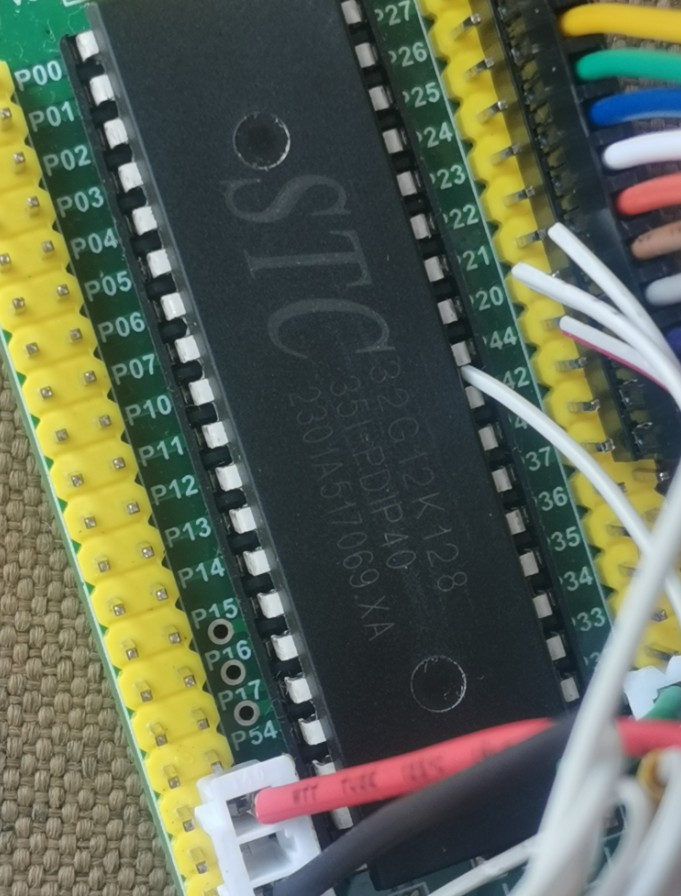

我这块STC32G12K128,也是在淘宝买的,但是芯片字迹很模糊
我在阳台光线特别好,手机放到*4.0 拍的效果:
真的很难看清楚,不过,这东西没有假货吧?
