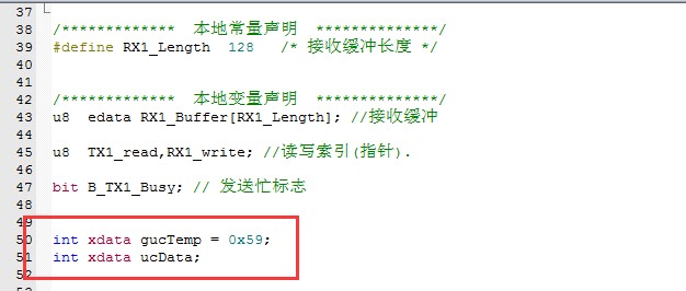

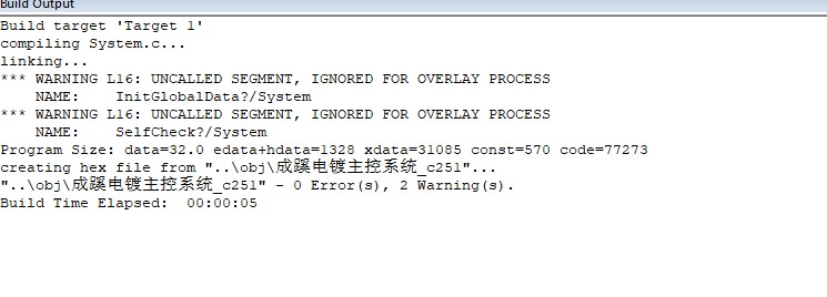

      把变量用xdata定义,然后赋值,打印出来,居然全部是0,如果把变量定义成edata,数据就正常

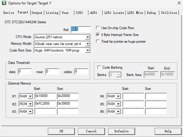

     KEIL配置如下:

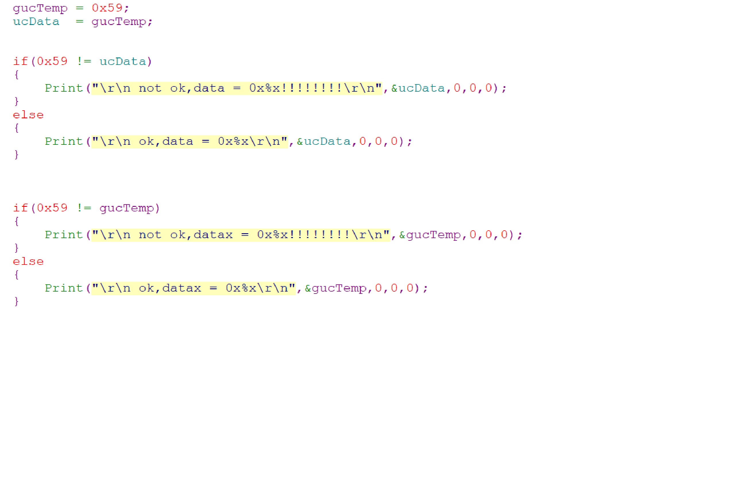

      部分程序:
    变量用xdata定义,打印是橙色部分,edata定义,打印出是绿色部分。
        gucTemp = 0x59;
        ucData  = gucTemp;
        if(0x59 != ucData)
                Print("\r\n not ok,data = 0x%x!!!!!!!!\r\n",&ucData,0,0,0);
        else
                Print("\r\n ok,data = 0x%x\r\n",&ucData,0,0,0);
        if(0x59 != gucTemp)
                Print("\r\n not ok,datax = 0x%x!!!!!!!!\r\n",&gucTemp,0,0,0);
        else
                Print("\r\n ok,datax = 0x%x\r\n",&gucTemp,0,0,0);
   单步调试,无论哪种定义,都会跳到绿色部分,所以程序是没有问题,猜测芯片运行的时候出现了问题

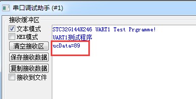

我测试没您说的问题:

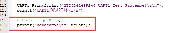

变量定义为xdata:
按您的要求使用printf函数打印变量内容:
串口助手接收正确:

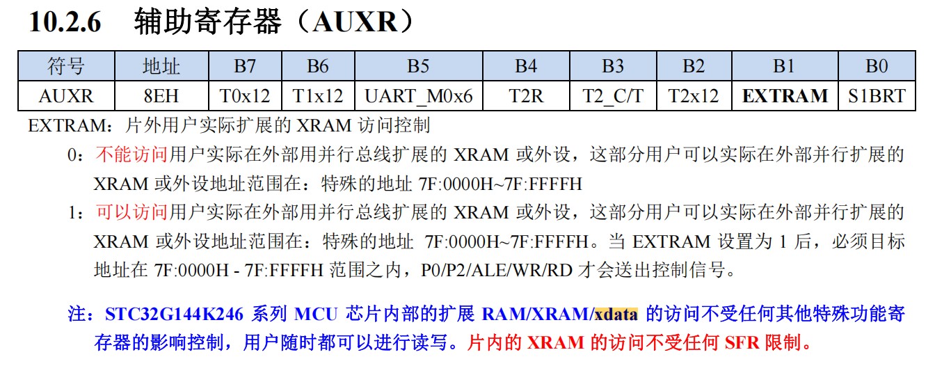

问题找到了,在初始化中使能了EXTRAM。这里对外部扩展XRAM的描述是不准确的,使能了EXTRAM的话,内部扩展的128K XRAM就不能正确读写了,而不是不受影响。
