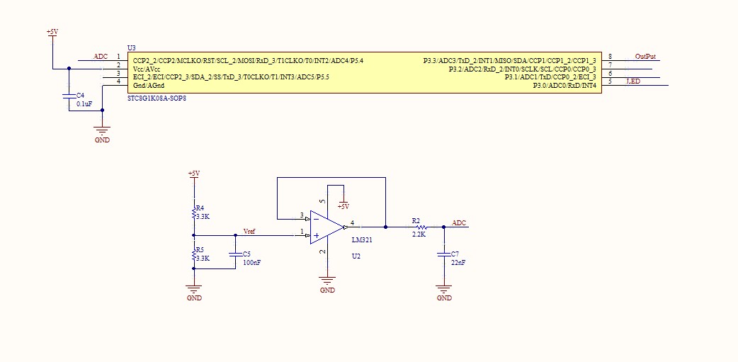

发表于 2025-11-5 20:17:22 | 显示全部楼层 |阅读模式
AI8G1K08A    ADC批量生产出问题,少量ADC有问题

发表于 2025-11-5 22:12:55 | 显示全部楼层
没程序就光一张嘴,告诉你烧三只高香就可以解决问题。
只看这电路图就能解决问题的貌似地球上不存在 ,主打计算机算命

发表于 2025-11-5 23:43:49 | 显示全部楼层
换LMV321,轨到轨运放,不带V的不是轨到轨

发表于 2025-11-6 20:03:53 | 显示全部楼层
这设计,浪费了运放和阻容,起了反作用.5V供电完全可以直接内部测VCC电压就行了

 楼主| 发表于 2025-11-6 21:58:45 | 显示全部楼层
网*** 发表于 2025-11-6 20:03
这设计,浪费了运放和阻容,起了反作用.5V供电完全可以直接内部测VCC电压就行了 ...
测试芯片ADC 有没有问题,查坏片问题,不是为了测量VCC电源,

发表于 2025-11-7 12:00:28 | 显示全部楼层
您对单片机芯片这么不放心啊?
STC芯片很可靠了,以前做家批量电板时候都直接上板贴,极少遇到单片机自身问题引起的不良.
能说下您具体遇到了什么问题吗?

 楼主| 发表于 2025-11-7 18:46:02 | 显示全部楼层
网*** 发表于 2025-11-7 12:00
您对单片机芯片这么不放心啊?
STC芯片很可靠了,以前做家批量电板时候都直接上板贴,极少遇到单片机自身问 ...
是确实存在问题,坏片寄给江苏国芯了,他们又寄给深圳做检测,检测后承认问题,但是具体的报告还在等

 楼主| 发表于 2026-7-1 10:35:28 | 显示全部楼层
用的是LMV321,厂商检测后 芯片内部损坏。
