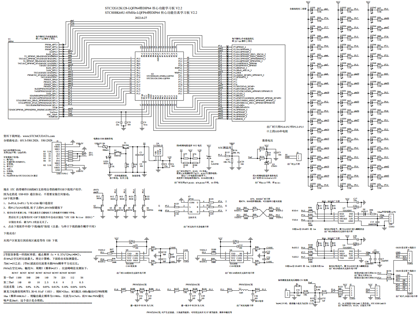

在官方实验板程序,LIN总线收发测试怎么实现,要一块板子还是两块板子

对于模块的器件已经焊接,但对于收发测试结果不太了解,不知道收发能不能证明LIN总线之间是否可以通讯,还是说要跟电路图中外接电源才可以使用LIN总线进行通讯,

对于模块的器件已经焊接,但对于收发测试结果不太了解,不知道收发能不能证明LIN总线之间是否可以通讯, ...
LIN收发器TJA1020正常使用BAT脚需要提供5~27V的电源。
你截图显示的板子上两个LIN收发的数据是对的,LIN1接收LIN2发送的内容,LIN2接收LIN1发送的内容。
其中0x55是同步场,后面跟着的0xd3/0x32是ID+奇偶校验,接下来是8个字节数据场,最后一个字节是校验和。
有顾虑的话可以找个第三方的LIN总线测试工具连接板子的LIN接口进行收发验证。
